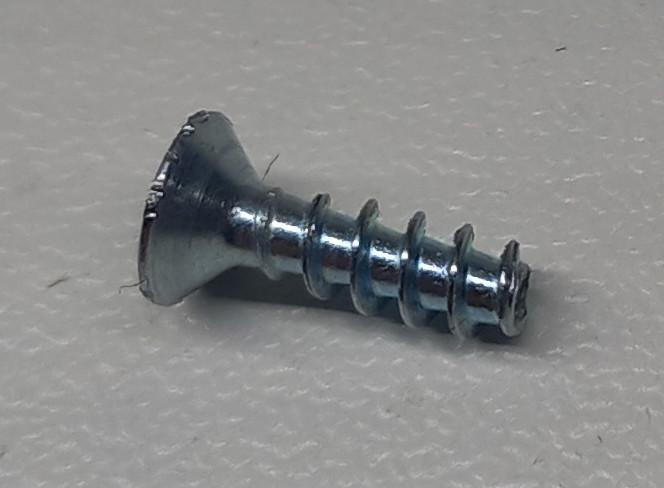

In einem Gerät sind Schrauben wie abgebildet verbaut. Der Kopf ist Y-Type (Tri-Wing), die Maße sind 2,9x9,5mm. Die Schrauben fixieren einen Kunststoffdeckel auf einem Gehäuse und sind in Kunststoffbolzen eingedreht. Blechschrauben sind es nicht, denn bei diesen verjüngt sich das Gewinde zur Spitze hin. Weiss jemand wie dieser Typ heisst?
Der Hersteller EJOT verkauft die unter dem registrierten Warenzeichen "PT". Suche nach PT-Schrauben bringt jede Menge Treffer. Triwing ist da aber eher selten anzutreffen.
Steffen K. schrieb: > Weiss jemand wie dieser Typ heisst? PT Schrauben https://dse-faq.elektronik-kompendium.de/dse-faq.htm#F.34 aber TriWing wirst du ja wohl nicht suchen, sondern was ordentliches. Die meisten Quellen für Kunststoffschrauben verkaufen 1000er oder Kilogramm, die üblichen Händler für Gehäuse wie Reichelt, Conrad & Co haben SELBSTVERSTÄNDLICH nicht die nötigen Schrauben im Angebot, also muss man suchen: https://www.ebay.de/itm/174828315413 https://www.ebay.de/itm/174828309411 https://www.ebay.de/itm/174830219591 https://www.ebay.de/itm/303830862513 (das sind keine Senkkopf weil ich für Platinenbefestigung suchte). https://de.rs-online.com/web/p/selbstschneidende-schrauben/4828054/

Ich habe die Schrauben mit einem Schlitzschraubendreher herausgemurkst. Dabei ist der Kopf so stark beschädigt worden dass eine nochmalige Verwendung nicht möglich war. Deshalb habe ich Blechschrauben verwendet, die halten trotz Verjüngung des Gewindes sehr gut. Ich habe mal für ein paar Euro einen Y-Style Schraubendreherset aus China bestellt. PT Schrauben Senkkopf 2,9x9,5mm scheinen schwer erhältlich zu sein, egal welcher Kopf (TORX, Kreuzschlitz, ...). Vielen Dank für die Informationen.

Schrauben für Kunststoff (meist PP) sind in Massen in jedem Kfz. verbaut. Ggf. beim nächsten Schrottplatz fragen oder die Werkstatt des geringsten Mißtrauens. Diese Schrauben haben eine relativ schmächtigen Kern aber stark ausgeprägte Gewindegänge. Logisch, da die Ausziehkraft durch den Eingriff ins weiche PP Material begrenzt ist und die Kraft daher nicht viel "Stahl" erfordert. Meist werden diese Schrauben in eingespritzte Löcher im PP geschraubt, daher benötigen sie kaum Vorlauf/Spitze. Die Gewinde dieser Schrauben halten erheblich besser in Kunststoff als gewöhnliche Blechschrauben!!
