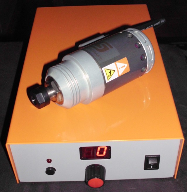

Ich habe die Stepcraft HF-500 seit ein paar Jahren in Betrieb und würde sie absolut nicht als Spielzeug einstufen. Nebenher bemerkt gibt es seit kurzem einen Nachfolger.

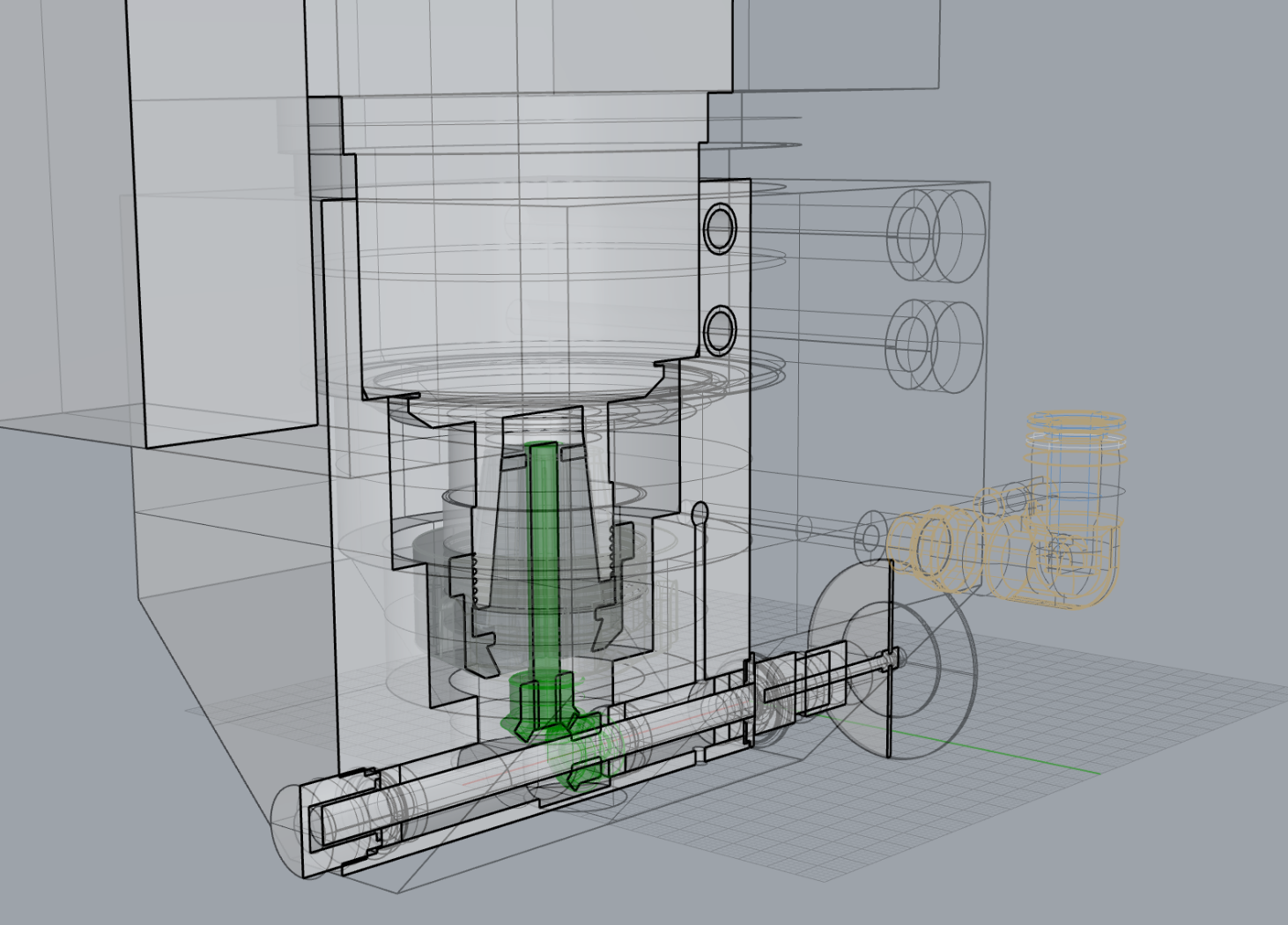

Hi, du könntest das HSD Portfolio durschauen: https://www.hsdmechatronics.com/en/product-families/electrospindles-mtc/at-line/ AT 1073-060 oder MT 1073-060 könnten interessant sein. Ich finde nur auf der schlecht gemachten Website beim besten Willen keinen PDF mit den Abmessungen. Abgesehen von der Website kann ich HSD empfehlen. Ich habe zwei HSD Spindeln, eine kleine günstige mit ca. 3 kW und eine von den hochwertigen mit 8 kW. Beide laufen schon viel länger, als ich erwartet hätte, und haben bisher auch den einen oder anderen Crash ohne Schaden überstanden. Wenn sich keine Spindel findet, die kurz genug ist, könntest du einen Winkelkopf kaufen oder einen passenden bauen (lassen). Ich habe neulich einen skizziert, siehe Screenshot. Leider bin ich noch nicht dazu gekommen, das Ding zu bauen - vielleicht im Winter. Die Mechanik (spiralverzahntes Kegelradgetriebe) ist eigentlich die gleiche wie in der erwähnten Flex, nur hoffe ich, dass ich das erheblich präziser hinbekommen kann. HSD und andere haben auch professionelle Winkelköpfe im Programm, das wird aber auch alles für deinen engen Korridor zu groß werden, fürchte ich. Grüße Flo

Keine A. schrieb: > Welcher Nachfolger eigentlich? Ich habe mir gerade die HF-500 gekauft > und kann da keine andere Spindel finden? Dann ist dir sicher aufgefallen, daß da "V.2" dabei steht? Ich hab noch den Vorgänger (siehe Bild).

Uli S. schrieb: > Da der TO an jedem Vorschlag, der ihm gemacht wird rummäkelt, dabei aber > das was er da machen will im dunklen lässt, kann er sich meinetwegen, > das was er will, selber schnitzen. Ich möchte nicht unhöflich sein, aber meinst du wirklich, dass eine Parksidefräse oder ein Winkelschleifer (aka Flex) ein ernst gemeinter Vorschlag ist? Ich suche eine kleine präzise Frässpindel, was brauchst du mehr an Infos? Ein Lastenheft meiner Anlage / meines Projektes inkl. 3D Modell? Meine Frage war präzise genug. Crazy H. schrieb: > Dann ist dir sicher aufgefallen, daß da "V.2" dabei steht? > Ich hab noch den Vorgänger (siehe Bild). Ok, ich ging davon aus, dass es ein komplett neues Modell gibt. Joe L. schrieb: > Mal ganz hohl gefragt: Muss die Spindel elektrisch angetrieben sein? Ich vermute das wäre das sinnvollste. Florian R. schrieb: > AT 1073-060 oder MT 1073-060 könnten interessant sein. Die Fräsen sind alle ziemlich groß, so wie es ausschaut, bin mal deren Portfolio durchgegangen. Merke ich mir aber für zuzkünftige Anwendungen. Es gibt vermutlich keine standardisierten Winkelköpfe für Eurohals oder? Sowas habe ich noch nicht gesehen.
