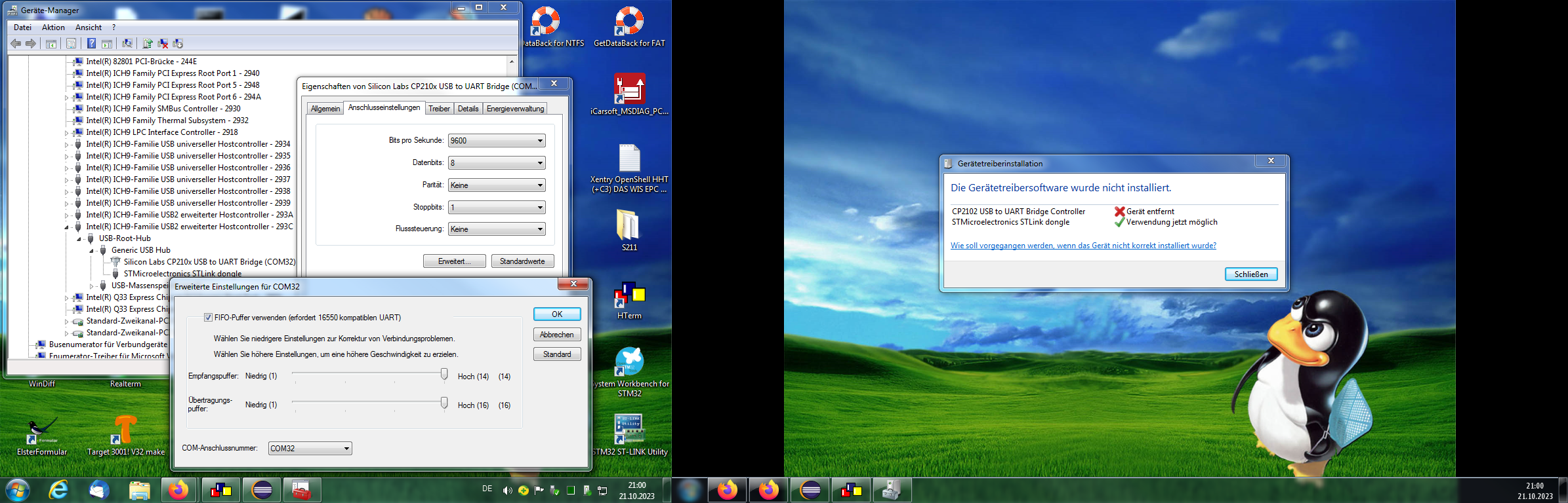

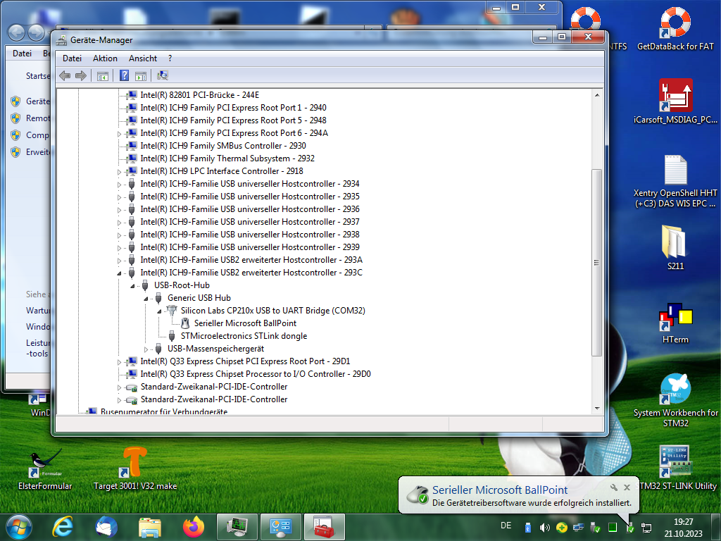

Hallo, ich hatte gerade eine sich verselbständigende Maus die meinen Computer bedient hat, bis irgendwann ein Bluescreen kam. Ich habe nun meinen cp2102 usb ttl Wandler dafür ausfindig gemacht. Anscheinend hat der ein HID device emuliert, aber wie kann das sein? Habe erstmal den Treiber deinstalliert, aber der kommt natürlich beim nächsten mal wieder.
Mit usbdeview24 alle Treiber löschen, wirklich alle auf einmal ! Dann mit dem Einschaltknopf (10s drücken) PC ausschalten. Erneut eunschalten, warten und alles wichtige ist korrekt wieder eingerichtet.
Du musst bloß den „seriellen Microsoft BallPoint“ rechtsclick-deaktivieren. Nicht entfernen, dann kommt er wieder. Das war’s, dann geht’s.
Alexander schrieb: > Anscheinend hat der ein > HID device emuliert, aber wie kann das sein? Hat er nicht, sondern das Ding hat sich verhalten wie eine serielle Schnittstelle, an der eine serielle Maus angeschlossen ist. Aus irgendwelchen Gründen schleppt Windows immer noch die Unterstützung für diese fossilen Eingabegeräte mit sich herum, dabei dürfte schon vor der Jahrtausendwende damit aufgehört worden sein, so etwas herzustellen.
Also eine PS2 Maus. sowas habe ich gar nicht, da hängt nur ein µC dran. Interessant dass der CP2102 das verwechselt hat. Mit deaktivieren hat es geklappt. Danke.

Alexander schrieb: > Also eine PS2 Maus. Nein, eine serielle Maus. Die für den Anschluss an einer RS232-Schnittstelle vorgesehen ist. So funktionierten Mäuse lange vor der Erfindung von PS/2. PS/2-Mäuse funktionieren nicht an seriellen Schnittstellen (auch wenn das PS/2-Protokoll ein serielles ist, ist es ein synchrones mit separaten Takt- und Datenleitungen und braucht daher komplett andere Hardware). Um das loszuwerden, musst Du im Gerätemanager unter "Serielle Anschlüsse" deinen USB-Seriell-Adapter auffinden und mit einem Rechtsklick die Eigenschaften anzeigen lassen. Auf der Seite "Anschlusseinstellungen" gibt es einen "Erweitert"-Knopf, und im dann angezeigenten Dialog für erweiterte Einstellungen musst Du das Häkchen für "Plug & Play für serielle Schnittstelle" entfernen.
Hab es nicht gefunden, aber es scheint sich erledigt zu haben, konnte es nicht reproduzieren. (Upps, das mit dem Screenshot war nicht beabsichtigt.. Frau hat den Fernseher an)

Alexander schrieb: > Hab es nicht gefunden, aber es scheint sich erledigt zu haben, konnte es > nicht reproduzieren. Das passiert, wenn beim Systemstart irgenwelche Aktivität an einem COM-Port besteht, also der Peer irgendwas sendet. Auch wenn der vom PC empfangene Inhalt nicht dem seriellen Mausprotokoll entspricht, wird trotzdem oft eine erkannt. Warum auch immer. Jedenfalls ist für diese Erkennung ein Dienst zuständig. Denn kann man dauerhaft (und natürlich für alle COM-Schnittstellen) deaktivieren. Eine Konsole mit Adminrechten öffnen und folgendes Kommando absetzen:
1 | REG ADD "HKLM\SYSTEM\CurrentControlSet\Services\sermouse" /V Start /T REG_DWORD /F /D 4 |
Ab dem nächsten Bootvorgang wird der Dienst dann nicht mehr gestartet und es kommt nicht mehr zu so einer Fehlerkennung serieller Mäuse.
