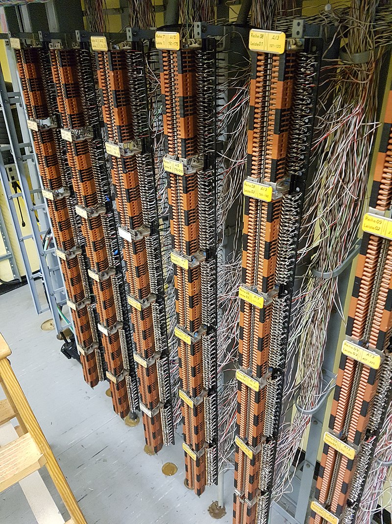

von Rudi K. (ykabel)
im Februar 2024 werde ich 82.  Ich löte dann seit 70 Jahren mit
bleihaltigem Zinn.  Ab 12 hobbymässig, ab 16 in der Lehre und im Beruf
als Fernmeldetechniker. Wer noch die Relaisschränke mit ihren unzähligen
Relais und Hebdrehwählern kennt weiss, was es da alles zu Löten gab.
Auch im Hobby ständig gelötet. Röhrenradios, unzählige Bausätze von z.B.
RIM oder nach Büchern von Heinz Richter, mehrere Orgeln bis zu 65.000
Lötstellen, zig Platinen für Modellbahnzwecke, als Musiker viele
Verstärker, Effektgeräte usw.

von Nicht Joachim B. (roehrmond)
Die Hauptverteiler waren auch toll. Ich erinnere mich noch an blutige
Hände, weil ich mich wegen einem Stromschlag erschreckte und die Hand
hastig aus einem schmalen Spalt voller spitzer Lötstellen heraus zog.
