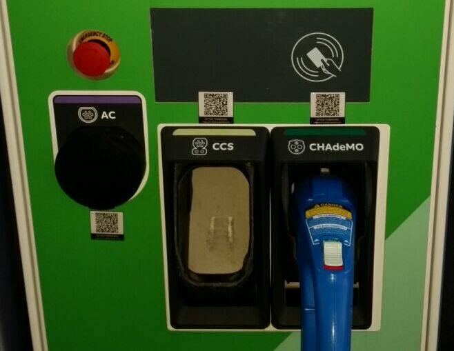

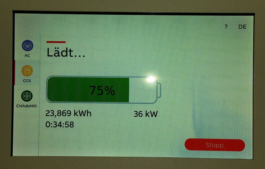

Gustav K. schrieb: > Dann der Not-Aus Schlagtaster in Bild 1 links oben. > Kann hier jeder vorbeikommende Spaßvogel die Säule abstellen? Gegenfrage: Mal angenommen, dass es ein Problem mit der Anlage gibt. Meinst Du nicht auch, dass in diesem Fall jeder Vorbeikommende die Anlage abschalten können sollte? Und nicht nur der, der den Ladevorgang gestartet hat und jetzt vielleicht gar nicht vor Ort ist (oder im schlimmsten Fall zuckend an der Säule hängt)?
Gustav K. schrieb: > Etwas irritiert war ich über den Stopp-Button im Display. > Kann hier etwa jeder vorbeikommende Spaßvogel die Ladung stoppen? Das ist nicht bei jeder Säule so, aber speziell bei älteren manchmal schon. Weil wie das endet wenn es "lustige Spassvögel" gibt ist auch klar: Der Autofahrer verliert Zeit, der Betreiber Geld. Wenn das öfter vorkommt, werden Kameras montiert (wie auch an jeder Tankstelle). Danach wird dann über die Überwachung gejammert. Übrigens wirken dem "lustigen Spass" mehrere Umstände entgegen: Ladeparks mit vielen Säulen werden immer mehr, dort ist man selten allein. Ein Handyfoto vom "Spassvogel" ist recht schnell gemacht, und kein E-Auto-Fahrer mag solche "Spass"vögel. Die meisten Leute laden keine 34 Minuten, sondern nur solange bis man heimkommt, das ist mit modernen Autos oft nicht mehr als 10 Minuten - die man öfter in der Nähe des Auto verbringt. Und immer mehr Kameras, und Säulen ohne Notaus.
Es ist kein relevantes Problem. Der Stopp Button erfordert ggf auch eine authorisierung mit der Ladekarte.
Flip B. schrieb: > Es ist kein relevantes Problem. Der Stopp Button erfordert ggf auch eine > authorisierung mit der Ladekarte. Deshalb wurde ja der Not-Aus vorgesehen.
Gustav K. schrieb: > Dann der Not-Aus Schlagtaster in Bild 1 links oben. > Kann hier jeder vorbeikommende Spaßvogel die Säule abstellen? Vermutlich ja. Die Frage ist, ob damit auch die Verriegelung der Stecker geöffnet wird.
Harald W. schrieb: > Die Frage ist, ob damit auch die Verriegelung > der Stecker geöffnet wird. Maximal in der Säule, das Fahrzeug rückt den Stecker nicht so einfach raus.
Tobias S. schrieb: > Gegenfrage: Mal angenommen, dass es ein Problem mit der Anlage gibt. > Meinst Du nicht auch, dass in diesem Fall jeder Vorbeikommende die > Anlage abschalten können sollte? Gegenfrage: Mal angenommen, in deinem Haus gibt es ein Problem. Meinst Du nicht auch, dass in diesem Fall jeder Vorbeikommende an deinem Haus den Strom, das Gas und das Wasser abstellen können sollte? Nebenbei: Bisher habe ich an noch keiner E-Säule einen Not-Aus gesehen. Flip B. schrieb: > Der Stopp Button erfordert ggf auch eine authorisierung mit der > Ladekarte. Gut möglich. Gerne hätte ich es ausprobiert ... Zu den Not-Aus Schlagschaltern: M.W. bleiben die drin (also auf Aus), danach darf der Service kommen?
Michael O. schrieb: > Kommen per Drehung wieder raus Die Stecker oder die Schalter? Man sollte in seinen Beiträgen schon vernünftig zitieren, auf was man sich bezieht. Dafür gibts hier im Forum extra die Zitierfunktion. :-(
Gustav K. schrieb: > Gegenfrage: Mal angenommen, in deinem Haus gibt es ein Problem. > Meinst Du nicht auch, dass in diesem Fall jeder Vorbeikommende an deinem > Haus den Strom, das Gas und das Wasser abstellen können sollte? Nur mit dem Unterschied, dass die Ladesäule im öffentlichen Raum steht. Ich habe kein Haus, sondern eine gemietete Wohnung. Dennoch sind bei uns im Haus die Wasser- und Gas Absperrventile im Keller zugänglich. Zugegeben nicht für "Jedermann", aber dennoch für alle Hausbewohner. Und JA: Ich finde es durchaus sinnvoll, wenn andere Hausbewohner in der Lage sind, im Zweifelsfall die Gasversorgung abzustellen oder das Wasser abzudrehen, wenn es aus meiner Wohnungstüre läuft und ich nicht zuhause bin. Und nein, in den 20 Jahren, in denen ich dort wohne, ist es noch zu keinem einzigen Missbrauch gekommen.
Tobias S. schrieb: > Nur mit dem Unterschied, dass die Ladesäule im öffentlichen Raum steht. Alle Häuser im öffentlichen Raum haben keinen "NOT AUS" Schalter
Harald W. schrieb: > Die Stecker oder die Schalter? > Man sollte in seinen Beiträgen schon vernünftig zitieren, > auf was man sich bezieht. Dafür gibts hier im Forum extra > die Zitierfunktion. :-( Du möchtest ernsthaft die Ladekabel-Stecker "rausdrehen"? Weil "jemand" in einem Forum die Zitatfunktion nicht benutzt hat?
Heinrich K. schrieb: > Du möchtest ernsthaft die Ladekabel-Stecker "rausdrehen"? > > Weil "jemand" in einem Forum die Zitatfunktion nicht benutzt hat? Nun, ich kenne durchaus Stecker, diev "rausgedreht werden müssen. Wie das mit "Ladekabelsteckern" geht, weiss ich nicht, weil ich kein Elektroauto habe.
Harald W. schrieb: > Heinrich K. schrieb: > >> Du möchtest ernsthaft die Ladekabel-Stecker "rausdrehen"? >> >> Weil "jemand" in einem Forum die Zitatfunktion nicht benutzt hat? > > Nun, ich kenne durchaus Stecker, diev "rausgedreht werden müssen. > Wie das mit "Ladekabelsteckern" geht, weiss ich nicht, weil ich > kein Elektroauto habe. das ist wie bei Schuko, Kaltgeräte-, CEE usw. Also mindestens zwei Umdrehungen, dann kommt der Stecker raus.
Gustav K. schrieb: > Dann der Not-Aus Schlagtaster in Bild 1 links oben. > Kann hier jeder vorbeikommende Spaßvogel die Säule abstellen? Das kann der Spaßvogel bei jeder Rolltreppe. Dort ist der "Spaßfaktor" sicher deutlich höher als bei der Ladesäule. Der Schaden ist in beiden Fällen gering, erst recht im Vergleich zum Schaden, der durch das Weglassen des Not-Aus/Halt-Schalters entstehen kann.

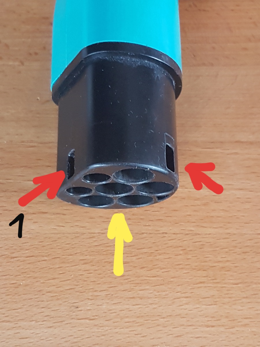

Ralf X. schrieb: > CEE usw. > Also mindestens zwei Umdrehungen, dann kommt der Stecker raus. Bei CEE gibt es Überwurfmuttern, die müssen 2 Umdrehungen rausgedreht werden. Wird bei Schweißgeräten eingesetzt. Der Typ 2 Stecker wird einfach nur aus der Ladesäule rausgezogen. Vorausgesetzt der Verriegelungsaktuator gibt den Stecker frei. Deswegen sind am Umfang des Steckers drei Kerben im Abstand von 120° eingearbeitet. Meistens wird aber nur die nach oben zeigende Kerbe (1) für die Verriegelung genutzt. Der gelbe Pfeil zeigt auf die, in der Ansicht, nicht sichtbare Kerbe.
Bearbeitet durch User
Michael M. schrieb: > Bei CEE gibt es Überwurfmuttern, die müssen 2 Umdrehungen rausgedreht > werden. Wird bei Schweißgeräten eingesetzt. Es gibt auch Stecker, die als ganzes etwas gedreht werden müssen, um sie herauszuziehen. Bislang habe ich die aber nur für Kleinspannungen vorgefunden. Wenn man einen ganzen Meßgerätepark in einem Labor betreuen muss, findet man so manche Überraschungen.
Yalu X. schrieb: > Der Schaden ist in beiden Fällen gering, erst recht im Vergleich zum > Schaden, der durch das Weglassen des Not-Aus/Halt-Schalters entstehen > kann. Dann hat Elon Musk bei seinen Superchargern wohl was falsch gemacht, denn dort gibt es keine Not-Aus Taster. Bei uns in der Nähe hat Tesla letztes Jahr 20 Supercharger aufgestellt und da waren nach Fertigstellung weit und breit keine Not-Aus Taster in Sicht. Flip B. schrieb: > Es ist kein relevantes Problem. So so. Das liest sich in E-Auto Foren aber ganz anderes. Die Nachricht via App: "Laden unterbrochen" scheinen unterwegs Ladende öfter beim Kaffee zu lesen. Kann mir gut vorstellen, dass das ein beliebter Sport wird, wenn er es nicht schon ist. Mal sehen, wer da kommt ... Bei Nacht und Nebel dann paar auf die Rübe und schon hat man ein nettes E-Auto.

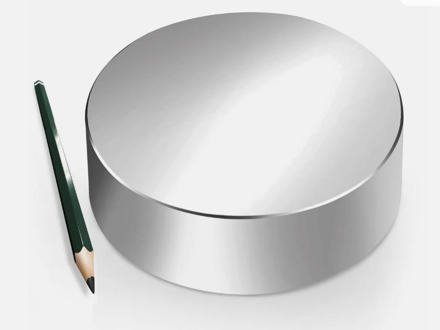

●DesIntegrator ●. schrieb: > ...dann auch den Todesmagnet. Uiuiui! Jetzt schleppen die Leute vor lauter Angst auch schon Todesmagnete in den Hosentaschen mit sich rum. Wie ist der Todesmagnet denn aufgebaut und was kann der denn?
Michael M. schrieb: > ●DesIntegrator ●. schrieb: >> ...dann auch den Todesmagnet. > > Uiuiui! Jetzt schleppen die Leute vor lauter Angst auch schon > Todesmagnete in den Hosentaschen mit sich rum. > > Wie ist der Todesmagnet denn aufgebaut und was kann der denn? Wenn die langen Finger nicht ausreichen, um an das begehrte Gut zu kommen, können oft die Ringmagnete aus dem Magnetron an langen Leinen nützlich sein. Und wenn dann doch auf einmal ein Wachhund o.ä. kommt, bleibt ggf. noch der Todesmagnet.. :-)

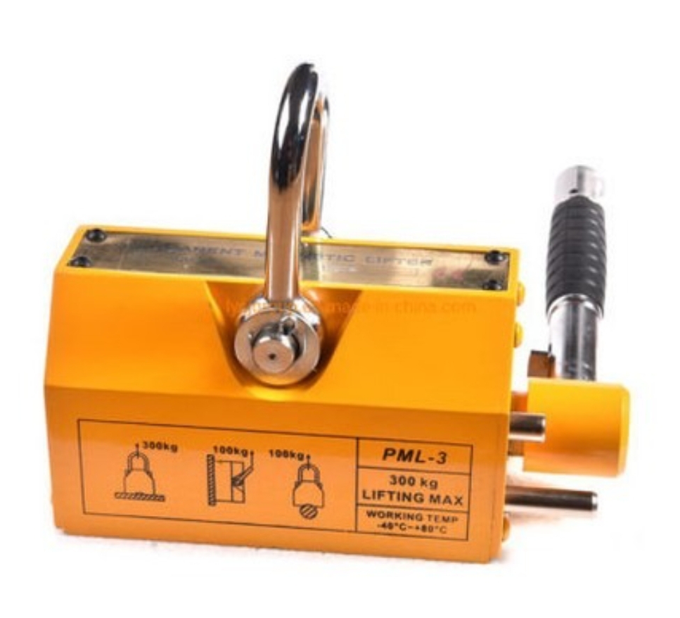

Michael M. schrieb: > > Wie ist der Todesmagnet denn aufgebaut und was kann der denn? Der ist gemeint: https://www.supermagnete.de/quadermagnete-neodym/quadermagnet-50.8mm-50.8mm-25.4mm_Q-51-51-25-N
John D. schrieb: > Michael M. schrieb: >> >> Wie ist der Todesmagnet denn aufgebaut und was kann der denn? > > Der ist gemeint: > https://www.supermagnete.de/quadermagnete-neodym/quadermagnet-50.8mm-50.8mm-25.4mm_Q-51-51-25-N Wenn dieser Winzling schon als "Todesmagnet" bezeichnet wird, wie nennt man dann einen mit der 16-fachen Haltekraft? https://www.ebay.de/itm/391773480026?var=660810541279 Und wie erst einen mit der 60-fachen Haltekraft? https://mtindustry.de/produkt/lasthebemagnet-6000kg/ PS: Das Foto im letzten Link zeigt leider nicht den Hebemagneten in der Produktbeschreibung, sondern ein sehr viel kleineres Modell.
