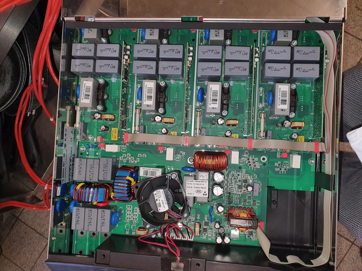

Guten Tag ich bin neue in diese Forum. Hab ein Problem mit meine InduktionHerd in feld arbeitet stossweise und bring nicht die volle leistung das ist eine Gastro gerät hab die Firma angerufen und das problem geschilder, kommt jergenwann ein techniker eun schaut sich das an, es konnte der leistung Regler sein oder denn Generator. Er kommt auch nicht weiter, müss mit die firma Kupperbusch Telefonieren. 1 woche später kamm die anruf, jo der Generator 6000 € haber konnte auch der leistung regler sein,der kostet 350 €, würde erstmal den regler austauschen bevor man gleich denn Generator wechselt. Hab erts die sache still gelegt. Blende ausgebaut hab von den 4 leistungrelger getauscht und tritt den selber fehler heisst war das teil schon mal nicht. hatte ich 350 € verbrannt. Hab den generator ausgebaut und mal reichgeschaut, tja jeder feld hat sein eigene modul, mann konnte nur 1 modul austauschen und nicht das ganze klotz, Für 6000 euro. hat jemand eine idee wo oder was sein konnte, Kondensator auf blick sind nicht geschwollen das wär der 2 modul von recht. haber messen kann ich nur wenn die rausgelötet sind.
Salvatore P. schrieb: > arbeitet stossweise Immerhin funktioniert es wohl noch. Also die Leistungselektronik, fie du photographiert hast. Die bekommt ihre Kommandos uber das graue Flachbandkabel. Arbeiten alle 4 Kochzonen so, dann könnte es die Stromversorgung des Kommandoteils sein, ein Schaltnetzteil was in hicup geht wegen ausgetrockneter Kondensatoren, das sieht man unten rechts neben der schwarzen Fläche. Dann sollte man auch 'stossweises' blinken der Leuchtdioddn sehen. Lass einen Radio&Fernsehtechniker o.ä. das prüfen. Bastel nicht selber dran rum.
ja der leuchtdioden blinkt so bald die Temperatur steigt und das feld arbeitet in unterbrechungen, alle andere 3 felder funzionieren ganz normal. Du meinst der kondensator mit den barcode? nein nein will auch nicht da rum basteln. kenne mich mit Elektronik mal aus hab auch schon netzteil usw selber gebaut aber damals gabs kein smd Technik. Es geht nur zu erfahren was wo sein konnte, man kann das teil villeicht mit paar 100 € wieder im gang bringen statt 6000€ muss ich das viel Nudel und Pizza Vekaufen
Salvatore P. schrieb: > alle andere 3 felder funzionieren ganz normal. Achso. Na dann ist Netzteil und Bedienpanel in Ordnung. Dann glaubt die Leistungselektronik dieser Platte wohl, das was nicht stimmt, der Schwingkreis nicht so mit dem Strom umgeht wie erwartet weil Kondensatoren oder Spule nicht so verhalten wie früher. Dann hast du noch ein 3 Platten Induktionskochfeld. So ist das eben bei Kombigeräten.

Guten Morgen! ich werde den Rat von Harald befolgen (: Ja, in der Tat, und ein professionelles Kochfeld. wie schon geschrieben, der Leistungsregler funktioniert, Ich habe testweise die Kabel mit einem anderen Regler vertauscht, aber der gleiche Fehler tritt auf. die restlichen 3 Kochfelder funktionieren, und nur eines, das nach dem Aufsetzen der Pfanne nach einer leichten Erwärmung in Intervallen zu arbeiten beginnt, heizt noch, erreicht aber nicht die gewünschte Temperatur. und die Kontroll-LED blinkt sowie das Pfeifen des Magneten ertönt in Intervallen. Repariert jemand noch Radios oder Fernseher? (: Ich muss mich auf die Suche machen Es ist eine Frage des Prinzips, Sie können auf dem Foto sehen, dass es 4 einzelne Platinen drauf sind jedes Kochfeld hat seine eigene Platine , warum den ganzen Generator verkabeln und nicht nur den defekten? 6000€ sind eine Menge Geld und ich lege meine Hand dafür ins Feuer, dass es mit weniger als 2000€ wieder funktioniert, man muss nur den Fehler finden und Jemad der das macht ((: Übersetzt mit DeepL.com (kostenlose Version)

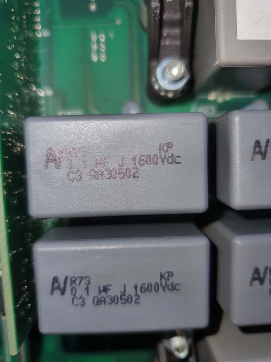

Hallo zusammen, es ist einige Zeit vergangen, ich habe es endlich geschafft die Kondensatoren zu entlöten, alle vier sind im Eimer, 4 underschidliche werte . Ich habe Vishay-Kondensatoren mit 100n 5% 2000vdc von eine andere induktion generator ausgelötet und auf das andere angelötet und es funktioniert wieder. Es ist unmöglich die Originalkondensatoren zu finden, es sei denn, Sie reservieren 1500 Stück in China. Hat jemand eine Idee für ein alternatives Bauteil? selbst die von Vishay sind nicht zu finden.
Salvatore P. schrieb: > Ich habe Vishay-Kondensatoren mit 100n 5% > 2000vdc von eine andere induktion generator ausgelötet und auf das > andere angelötet und es funktioniert wieder. Herzlichen Glückwunsch!
Salvatore P. schrieb: > Es ist unmöglich die Originalkondensatoren zu finden, es sei denn, Sie > reservieren 1500 Stück in China. > Hat jemand eine Idee für ein alternatives Bauteil? > selbst die von Vishay sind nicht zu finden. Bild der Kondensatorbeschriftung posten. Abmessung vom Kondensator LxBxH? Rastermaß? Wieviel Platz ist am Einbauort für eine größere Bauform LxBxH, geht zumindest ein höherer Kondensator?
Salvatore P. schrieb: > kommt jergenwann ein techniker eun schaut > sich das an, es konnte der leistung Regler sein oder denn Generator. > Er kommt auch nicht weiter, müss mit die firma Kupperbusch Telefonieren. > 1 woche später kamm die anruf, Ich fínde es toll, wie wieder niemand Ahnung hat. Salvatore P. schrieb: > ich habe es endlich > geschafft die Kondensatoren zu entlöten, alle vier sind im Eimer, 4 > underschidliche werte . Ich habe Vishay-Kondensatoren mit 100n 5% > 2000vdc von eine andere induktion generator ausgelötet und auf das > andere angelötet und es funktioniert wieder. Ach, war die Reparatur wieder so einfach. Ohne jedes Messen repariert. Zum Glück ist nicht mehr kaputt gewesen, denn die hoch belasteten Kondensatoren verkraften die Beansprunchung nicht dauerhaft. Und das passiert sogar beim Gerät für Profi-Anwendung. Und wieder mußte der Hersteller auf die 6000€ verzichten. mfg
Also Kemet R73 100nF 5% 1600VDC. Wima FKP4 sollte auch geeignet sein. Gibts z.B. bei Mouser: https://www.mouser.de/ProductDetail/WIMA/FKP4T031006I00JYSD
Salvatore P. schrieb: > Es ist unmöglich die Originalkondensatoren zu finden, es sei denn, Sie > reservieren 1500 Stück in China. > Hat jemand eine Idee für ein alternatives Bauteil? Na ja, die originalen sind kaputt gegangen, waren also nicht ausreichend. Du möchtest BESSERE. Wobei das bei einem Induktionsfeld gar nicht so einfach ist, die Kondensatoren werden dort arg gestresst, normale Feld,Wald&Wiesen Kondensatoren sind da ruck zuck kaputt. Hoffentlich sind deine Vishay explizit 'for induction heating'. Suchbegriff wäre 0,1uF 2000V MKPH Wobei vermutlich gar keine 2000V anliegen, sondern man die 'nicht explizit für induction heating aber billiger' (ähnlich ERO 1841) gewählt hat weil die kleineren noch weniger lang überlebten. https://www.mouser.de/ProductDetail/KEMET/C4BSWBX3100ZAFJ wäre wohl ein qualitativ besserer Ersatz, muss man nur irgendwie direkt auf die Platine kriegen (Schlitze für Laschen reindremeln ?).
