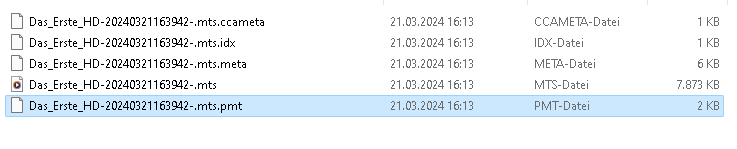

Die Öffentlich Rechtlichen senden ja unverschlüsselt. Nun habe ich einen
DVBT2 Receiver (Telestar digiHD TT 7 IR), der .mts Dateien aufzeichnent.
Am PC lassen sich diese Dateien aber nicht lesen. Habe bereits
unterschiedliche Programme versucht. Avidemux, VLC Media Player,
HandBrake.
Kann es sein, daß es Receiver gibt, die Aufnahmen generell verschlüsseln
unabhängig ob es sich um Freenet oder nicht handelt?
Und wenn ja, welche aktuellen Receiver zeichen zumindest Öffentlich
Rechtiche Programme ohne Verschüsselung auf? So daß man sie auf dem PC
verarbeiten kann?

Gut möglich. Mein Samsung TV macht das auch. Musste tatsächlich extra
ein Programm schreiben.
von Lu (oszi45)
JA, manches Gerät speichert verschlüsselt ab. Folge ist dann noch, dass
nach HW-Tausch/Defekt ein anderer Schlüssel ins Spiel kommt und alte
Daten dauerhaft verloren sein können. Deshalb gab es einige Linux-Geräte
(z.B. Octagon) oder die Mediathek (SW: MediathekView)

von Norbert (der_norbert)
Be M. schrieb:
> Kann man das so einfach mit ein bißchen Software beheben?
Ja, das war sogar recht einfach.
Da ist das Öl im C-Compiler noch nicht mal auf Betriebstemperatur
gekommen.
Der Key ist in zusätzlichen Dateien versteckt.

Sowohl MTS als auch TS sind gängige Extensions für MPEG Transport
Streams. In diesem Fall ist es halt nicht der echte, der empfangen
wurde, sondern eine verschlüsselte Version davon.
Der Aufwand hängt vom Gerät ab. Später haben sie den Schlüssel in den
internen Gerätespeicher gepackt:
https://codeberg.org/decke/drmdecrypt

von Be M. (bemi)
Die Dateien im Screenshot habe ich. Aber wenn ich die aufmache sehen die
für mich ziemlich binär aus.
