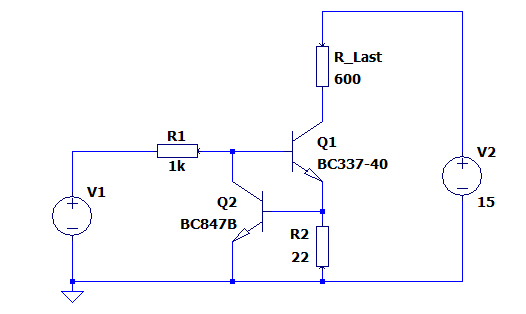

Ansonsten wäre mein Prinzip das im Bild, welches natürlich keinen Schutz
vor zu großem Ptot am Transistor hat. Aber ein kleines 24V-Relais (~1k
Spulenwiderstand) könnte man darüber betreiben, denn da kann man die
Schaltung auf ca. 30mA auslegen und sie würde einen Kurzschluss an der
Last überleben.
von Monk (roehrmond)
> Last überleben.
24V * 30mA = 0,72 Watt
Das ist für Q1 schon zu viel. Ein Transistor im TO-220 Format würde es
ohne Kühlkörprr vertragen, wenn er gut belüftet ist.
von Klaus H. (hildek)
Du hast recht - für den BC337 sind 24V/30mA zu viel. Ich hatte mit 15V
gerechnet, da reicht es noch.
Dann halt mindestens einen BC140 oder größer. Und kühlen ...
Das Prinzip bleibt und ich schrieb auch:
Klaus H. schrieb:
> Wenn das möglich sein soll, muss man weit überdimensionieren
und bekräftigte den Hinweis auf die Smart Switches.

von Bauform B. (bauformb)
Oliver W. schrieb:
> Eine konventionelle Sicherung (5x20)
> ist hierfür meiner Erfahrung nach zu träge.
Klaus H. schrieb:
> Man muss ja nicht abschalten, sondern nur den Maximalstrom begrenzen.
Der verträgt für kurze Zeit auch wesentlich mehr Verlustleistung, auch
ungekühlt. Die Kombination aus flinker oder superflinker
Schmelzsicherung, dickem Transistor und Strombegrenzung auf den 5 bis
10-fachen Sicherungsnennstrom sollte funktionieren.
Vorteile: nur Standardbauteile und erzieherische Wirkung: wenn man erst
Sicherungen bestellen muss, damit man weiter arbeiten kann, macht man
keinen zweiten Kurzschluss ;)
von Oliver W. (oli2)
Auch eine interessante Idee. Wie lange hält ein Transistor denn
üblicherweise eine Belastung über Ptot aus? Hatte es bis jetzt so
verstanden, dass es besser ist, immer darunter zu bleiben und auch den
Nennstrom eher als Maximalstrom (z. B. Einschaltstrom) zu betrachten.
Ich danke euch auf jedenfall für eure Ideen, die ich so nach und nach
bestimmt noch ausprobieren werde. Die High-Side switches stehen jetzt
auf der Bestelliste.
Oli
