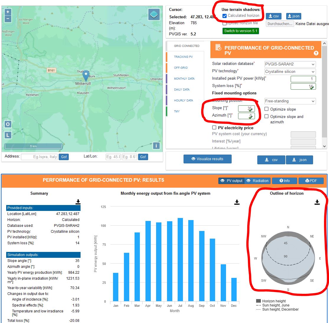

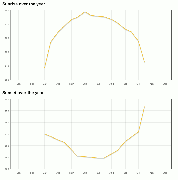

Es gab eine lebhafte Diskussion, ob die Module im Foto (Unten, Mitte) korrekt ausgerichtet sind. Die Module zeigen genau gegen Süden, obwohl sich die Sonne ein grosser Teil des Vormittags hinter dem Berg befindet. Die Uhrzeit im Diagramm mit den Sonnenauf- und Untergangszeiten sollte Lokalzeit sein. Was meint ihr?

Chris D. schrieb: > Zusätzlich müsste man wissen, für welchen weiteren Zweck die Module > bestimmt sind. Guter Punkt. Der Strom wird zur Beleuchtung von einem Tunnel benötigt. Das Licht im Tunnel wird durch betätigen eines Tasters von Hand für eine Feste Zeit eingeschaltet. Vermutlich laufen da im Winter weniger Leute durch als im Sommer. Ich nehme an, sowohl Speicher als auch Panels sind grosszügig dimensioniert, im Winter geht die Sonne dort gar nie über den Horizont. Aber wir haben uns über die Ausrichtung gewundert.

pvgis kann auch Verschattung durch Terrain mit in die Berechnung einbeziehen. Wenn du ein bißchen mit den Eingabewerten herumspielst kannst du recht gut abschätzen, ob die Ausrichtung "korrekt" ist.

Thomas E. schrieb: > pvgis Ah, das ist sehr nützlich. Das Höhenmodell ist aber vermutlich nicht sehr hoch aufgelöst. Mit einer Drehung von 40° gegen Westen sollte es tatsächlich in jeder Jahreszeit etwas mehr Output geben. Warum es im Winter aber trotzdem eine nennenswerte Stromproduktion geben soll ist mir schleierhaft, ich glaube nicht dass die indirekte Strahlung dafür ausreicht. Die Werte im Anhang wäre der Ertrag für 1 kWp mit 0°=Südausrichtung und 40° gegen Westen verschoben.
