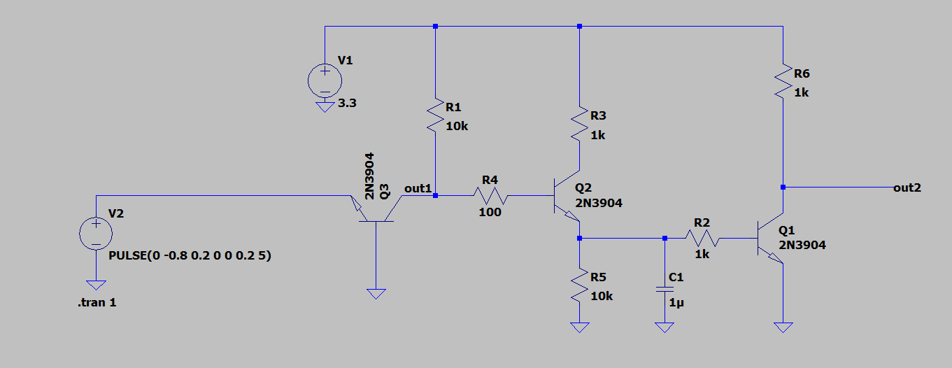

Hallo alle zusammen,
ich stehe vor der Herausforderung mit -0,8V ein Enable Pin mit 3,3V
eines Analog ADM7178 zu schalten. Die zu Verfügung stehenden Spannungen
sind -0,8V und 3,3V. Ich benötige einen kleinen Delay von der
Einschaltspannung zum Enable.
Anbei eine Beispielschaltung von welcher ich mir die gewünschte Funktion
erhoffe.
Ich bitte um konstruktive Kritik.
Vielen Dank euch allen,
Vicky
: Verschoben durch Moderator
von Monk (roehrmond)
Da fehlt eine Strombegrenzung an der Basis-Emitter Strecke von Q3.
von Marcel V. (mavin)
Setz den R4 einfach vor den Emitter von Q3. R2, R3 und R5 können
verzehnfacht werden. R6 auf 3k3 erhöhen.

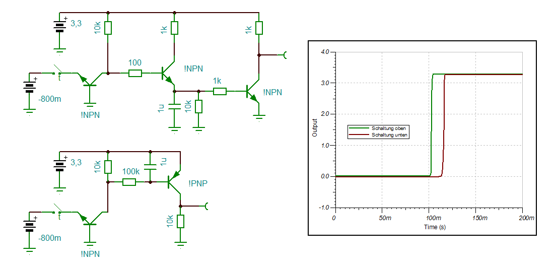

von Arno R. (arnor)
> erhoffe.
Geht auch deutlich einfacher, siehe Anhang. die -800mV werden jeweils
bei 100ms angelegt.
Auch da fehlt die Strombegrenzung für die Basis-Emitter Strecke des
ersten Transistors.
Vorschlag: Die 100k nach vorne vor den Emitter verschieben, und den 10K
Widerstand an dessen Kollektor erheblich vergrößern.

von Arno R. (arnor)
> ersten Transistors.
Ich habe einfach angenommen, daß die 0V8-Quelle einen passenden
Innenwiderstand hat ;-) Falls nicht, dann eben einen hinzufügen.
