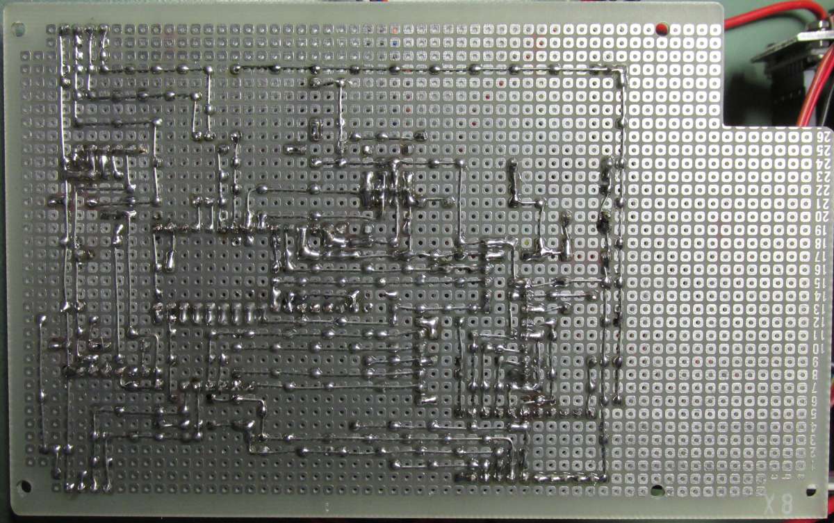

Andreas B. schrieb: > Auf die Idee, mit KiCAD eine Lochrasterplatine zu machen, muss man erst > mal kommen. Wenn ich 'mal 'was auf 'ner Lochrasterkarte prototype, mache ich auch vorher eine Zeichnung mit dem Leiterplatten-CAD-Programm meiner Wahl. Die drucke ich dann einmal gespiegelt und einmal richtigherum aus, so dass ich sowohl beim Bauteilesetzen als auch beim Leitungenlegen optimale Orientierung habe.

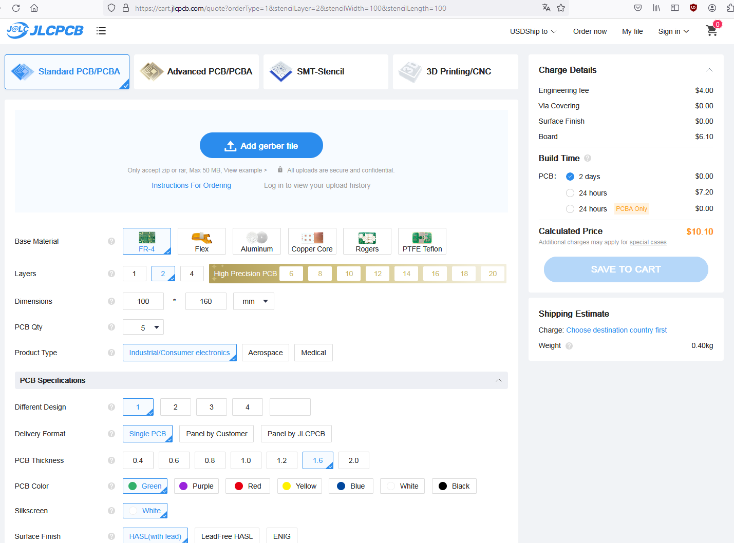

Mirko schrieb: > ich bin gerade in der Vorbereitung für ein neues Projekt und benötige > dafür eine Lochrasterplatine im Europlatinen-Standard-Maß. Nun habe ich > mich aber ganz schön erschrocken, 8,- > (https://www.amazon.de/PROTOPATCH%C2%AE-Lochrasterplatine-Doppelseitig-Quadratische-Rasterma%C3%9F/dp/B0CY2QT1P4) > für eine einzige Platine mit eckigen Lötaugen! Sollte doch günstiger > gehen und auch passender, da die Montagelöcher auf den Bildern > anscheinend nicht normgerecht/korrekt sind bzw. nicht zu meinem Gehäuse > passen dürften. Warum machst Du Dir so viel Arbeit? Mit KiCad werde ich nicht recht warm, ich nutze immer noch Eagle. Aber auch mit KiCad sollte man Gerber - Dateien erzeugen können und die dann nach JLCPCB senden. So eine große Platine, 100mm x 160mm, kostet $10,10. Dafür bekommst Du dann 5 Platinen. Weniger geht nicht. Als Versand wählst Du "EuroPacket". Nach 10 Tagen sind die Platinen da und DHL liefert sie Dir nach Hause. Wenn Du die Größe 100mm x 100mm wählst, dann kosten die 5 Platinen $2,00. Ich hatte vor über 5 Jahren Platinen noch von einem deutschen Hersteller machen lassen. Da kosteten 2 Stück um die 50,00€. Die Preise sind heute auch nicht besser geworden. Übrigens, die Platinen von JLPCB sind wirklich gut! https://jlcpcb.com mfg Klaus
Klaus R. schrieb: > Aber auch mit KiCad sollte man Gerber - Dateien erzeugen können und die > dann nach JLCPCB senden. Dafür gibt es sogar ein Plugin, das die richtigen Einstellungen vornimmt und bei der Auswahl der Bauteile hilft (falls man Bestücken lässt).

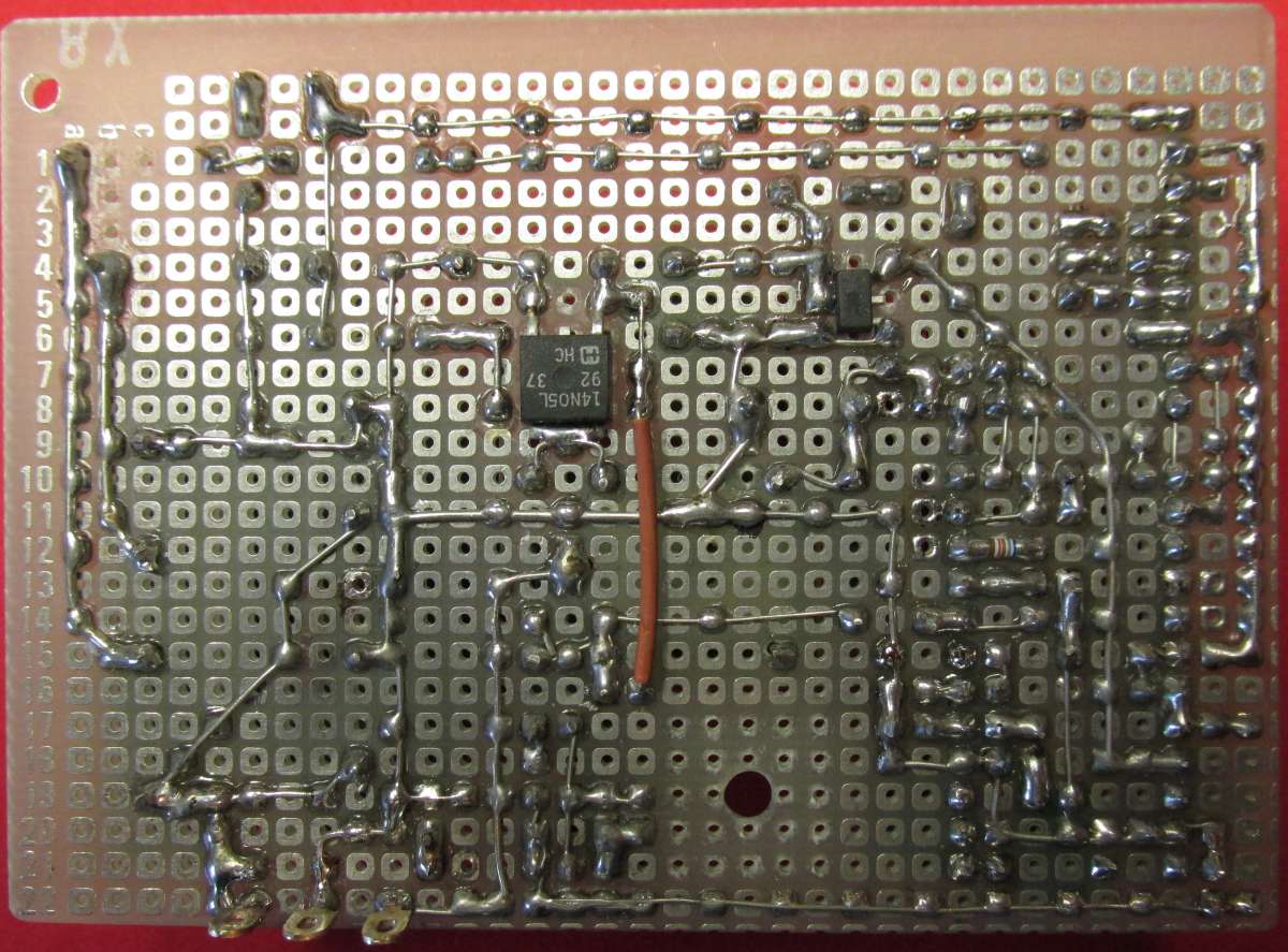

Zum Ausprobieren nehme ich nur einseitige Platinen, z.B. https://www.reichelt.de/lochrasterplatine-epoxyd-160x100mm-up-832ep-p23950.html?&trstct=pol_6&nbc=1 Naturgemäß muß man öfter was umlöten und dann kriegt man die Bauteile viel leichter wieder ab. Auch lassen sich Lötaugen viel leichter mit Lot verbinden, ohne Draht zu ziehen. Bei zweiseitigen Platinen wird das Lot in die Durchkontaktierung reingesaugt.
Peter D. schrieb: > Naturgemäß muß man öfter was umlöten und dann kriegt man die Bauteile > viel leichter wieder ab. Andererseits halten die Lötaugen bei durch-kontaktierten Platinen viel besser. Bei einseitigen Platinen lösen sie sich leicht ab, wenn man am Bauteil wackelt oder lange drauf herum brät. > Auch lassen sich Lötaugen viel leichter mit Lot verbinden, ohne Draht zu > ziehen Das habe ich mir vor laaaaanger Zeit abgewöhnt, weil dabei so viel Zinn verbraucht wird und wenn man mal mit dem Lötkolben abrutscht hat man einen dicken fetten Klecks, wo keiner hin gehört. Einen dünnen Draht nur punktweise zu befestigen gefällt mir besser. Der Draht mus allerdings blitzblank sauber sein, damit er sich gut löten lässt. Ich habe dazu lange Zeit versilberten Draht verwendet, weil man den länger lagern kann ohne ihn putzen zu müssen.
