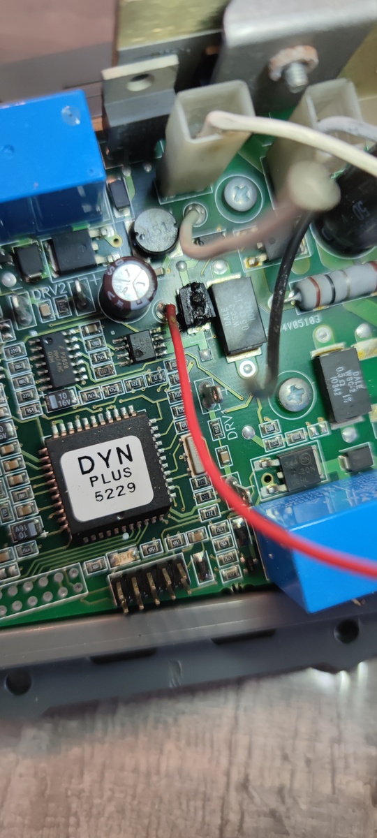

von Alexander G. (agt189)
Der Mosfet ist auf einer Roboterplatine verbaut.
Dort scheint eine Art Spannungstastkopf hinter zu hängen, der dann im
Endeffekt wiederum 2 Antriebsmotoren ansteuert.(Wenn man die
Funkfernbedienung betätigt. Das Netzteil ist extern. Die "Datenleitung
und Rückmeldeleitung" ist das rote Kabel.
Bei den neueren Platinen sind dort 4DF60L verbaut.
Der Mosfet sitzt links neben dem Roten Kabel unter dem Kondensator.
von H. H. (hhinz)
Also ein 60V LL-MOSFET.
Angesteuert vom HC02, daher LL nötig.
Bau doch einfach auch den STS4DF60L ein.

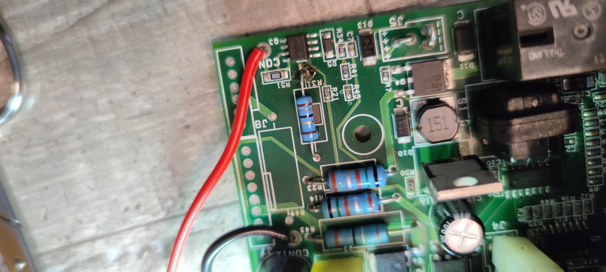

Bei der neueren Ausführung sitzt da auch noch ein Smd-Widerstand
zwischen dem Mosfet und der roten Leitung. Das ist auch noch ein
Unterschied.

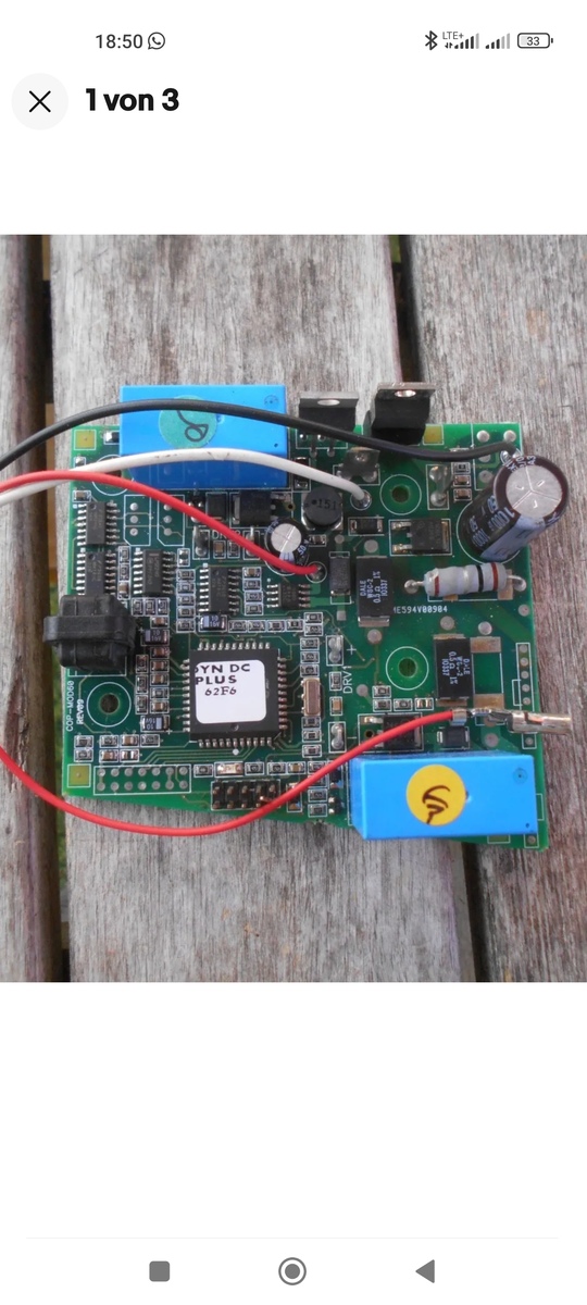

>> Unterschied.
> Dazu kann die beste Kristallkugel nichts sagen.
Das stimmt wohl.
Hier ein Bild der neuen Ausführung. Da ist das PCB auch anders und die
Bauteile sind anders angeordnet.
Ich werde es mit dem 4DF60L probieren. Der Widerstand ist auch
weggebruzzelt. Ich vermute, dass der Motortreiber auch platt sein wird.
