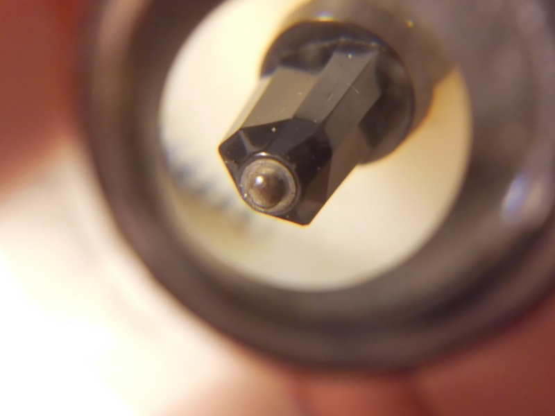

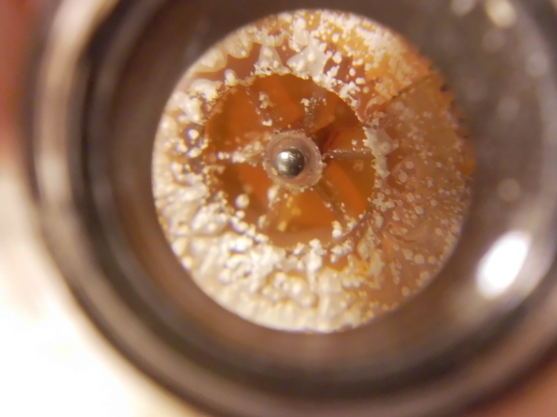

Hallo allerseits, zu allem Überfluß kam zu mir ein Kassettendeck mit so einem ganz mürben Zahnrad, das Zahnausfall hat und zudem noch gebrochen ist trotz seiner insgesamt elastischen Konsistenz. Das Grundig CF 5000 beschafft man sich besser nicht. Frage: Wie bekommt man diese Kunststoffscheiben zerstörungsfrei ab und wieder drauf, wenn ich mir so ein Ersatzzahnrad besorgt habe und dieses einbauen möchte? Sprengringe aus Metall sind es nicht, sondern überall solche Anlaufscheiben aus Kunststoff, die anscheinend über das pilzartig verdickte Ende der Welle aufgeschoben wurden. Ich vermute, daß normalerweise die abmontierten Scheiben entsorgt werden und einfach neue drauf gesetzt werden. Jedoch neue habe ich noch nirgends entdeckt. Hat jemand eine Idee oder kennt die Vorgehensweise? Danke im Voraus. mit freundlichem Gruß

Ich denke, das Acetat-Zahnrad ist auf die Welle gespritzt, und die PLastikscheibe ist nur eine Unterlegscheibe zur Verringerung der Reibung. Wenn du ein neues Zahnrad bekommst, dann wird das eh Messing oder so sein und du brauchst Kleber https://shop.tewipack.de/klebstoffe/anaerobe-klebstoffe/fuege-welle-nabe/loctite-638-f-ue-ge-welle-nabe-070863850
In solchen Mechaniken wurden gern geschlitzte Scheiben verwendet, die in eine Nut der Achse einfallen und das Rad darunter arretieren. Diese Schlitze sind sehr präzise gefertigt und nicht offensichtlich erkennbar. Versuche mit einer Metallspitze umlaufend auf der Scheibe mit leichtem Druck den Schlitz zu erfühlen und zu erweitern. Die Scheibe weicht dann seitlich aus, wird wellig und springt von der Achse. Wer sie wiederfindet, hat Glück und kann sie erneut verwenden. Wer vorher eine durchsichtige Plastiktüte darüber stülpt, begrenzt den Fluchtweg ungemein. Heute lassen sich nicht zu kleine Zahnräder auch selber drucken. MfG. Andreas
Nicht nur Zahnräder: https://www.thingiverse.com/thing:5183173 auch die restlichen Teile scheinen zu Krümeln.
Das Zahnrad gibt es als Ersatz, das habe ich vorher ausgekundschaftet. Wegen den kleinen Schlitzen in den Scheiben muß ich mal genau schauen. Trotz Lupe habe ich bisher keine Entdeckt. Die Fotos sind schon mit Lupe vor der Kamera gemacht. Ersatz gibt es in Varianten hier: https://www.ebay.de/itm/165036203119?itmmeta=01HX4W5M4FG5TR4C7V8MH9C1DT&hash=item266cec9c6f:g:ZygAAOSwicNhJkK4&itmprp=enc%3AAQAJAAAA0MK15vWZ8NyHpENtIFuIshSeirS7lhBLfmaP7TOTdIQnHxI87QiWYl9ZRlzCpXEwUMd357kMUonboLS%2FZKWbIGbE8fauRt6X3eFDLM9yfn%2BoJ1BbZYDcKMD2mv%2BI8u4pCn3FXn4UAAHDGHaQyHXSvWDskYENrDzoVlmNt1Uv1jL2GIixkS3i4o82C1JWGVNcXdAN2eLbDiodklxtfcmdY0qjLQM2qBPu7xf3uRXJYqaMdUmiXA1aHWUn3n1XmWar91qrU%2BMsOV0nMzwtJ%2FjPoSc%3D%7Ctkp%3ABFBMtsKWnOlj mfg
https://www.thingiverse.com/thing:4269213 https://www.thingiverse.com/thing:768821 https://www.thingiverse.com/thing:4267051 https://www.thingiverse.com/thing:5100408 https://www.thingiverse.com/thing:5265705 https://www.thingiverse.com/thing:5645637 Karies ist wohl sehr verbereitet.

Die meisten hatten einen Schlitz. Es gab aber auch welche ohne
die einfach nur draufgedrueckt wurden.

Das Lagergehäuse der Capstanwelle hat auch einen Riss... Ob sich das alles lohnt, bzw. überhaupt reparieren lässt? Schreibe mal (irgendwann), ob Du am Ende Erfolg hattest.
Stefan M. schrieb: > Ob sich das alles lohnt, bzw. überhaupt reparieren lässt? > Schreibe mal (irgendwann), ob Du am Ende Erfolg hattest. Richtig, den Riss habe ich gesehen, natürlich erst nach dem Kauf und nach Abnehmen der Frontplatte. Sogar das Lager ist relativ verschlissen , weil der Motor immer Läuft, wenn das Gerät eingeschaltet ist. Der Capstan hat an der hinteren Platte noch eine Lagerung. Dafür läuft der Motor aber noch einwandfrei. Mal sehen, was dabei heraus kommt, letztendlich ist es ein Lernobjekt/Übungsobjekt ohne Erfolgszwang. Die Geräte werden manchmal für 300€ herum angeboten. Ob die weniger versteckte Probleme haben? Lohnen wird sich das bei dem Gerätealter sowieso kaum, denn es gibt jüngere Geräte mit besseren Daten, die heutzutage auch nur noch zu symbolischen Preisen gehandelt werden, vor allem, wenn Riemen zu erneuern sind. Mich treibt im Wesentlichen die Neugier. Eigentlich ist es ein Dienst am nächsten Sammler, dem ich vielleicht irgendwann das alte Grundig verkaufen werde. Erstmal steht an, Zahnrad und Riemen zu beschaffen, erhältlich als Nachfertigung sind die Sachen zum Glück. mfg

Diese geschlitzten Kunststoffscheiben findet man auch in PC-Lüftern. vorsichtig abgehebelte lassen sich auch weiter verwenden. Der einzige Grund warum man diese Dinger nicht weiter nutzen kann, ist, wenn die einem bei der Demontage weg schnippen. die findeste dann so gut wie nicht wieder. Entfernt bekomme ich die irgendwie mit einer Stechahle am besten. An der Gegenseite zum Schlitz an der Welle etwas einstechen, das Scheibchen kommt dann schon fast wie von selbst ab.
