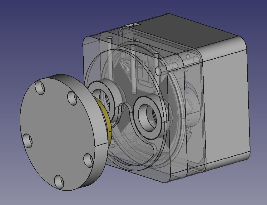

ich versuche gerade einen alten CO-Tester, Longus 1201, zu reparieren.
Eigentlich wurde das Gerät von Junkalor, Dessau hergestellt. Im Original
heißt es Infralyt 1200.
Das Sympthom:
Gerät einschalten und Nullpunkt einstellen funktioniert ohne Probleme.
Jedoch müsste man nach betätigen der Kontrolltaste einen Referenzwert
von 4,5 einstellen. Diese Anzeige zeigt immer Null bzw 0,1 weniger als
den Nullpunkt an.
Jetzt habe ich mich eine ganze Weile mit dem Meßverfahren beschäftigt.
Es gibt im Gerät einen separaten Kasten, nennen wir ihn Analysator, der
die Meßküvette, Vergleichsküvette und Emitter enthält. Es sind also zwei
parallel verlaufende Röhren an deren Stirnseite ein Infrarotstrahler mit
Parabolspiegel sitzt. Im weitern Verlauf der Röhren sitzen die
Vergleichsküvetten. Eine für Luft als Referenz und die Gasprobe.
Zwischen dem Emitter und den Vergleichsküvetten läuft ein motorisch
angetriebenes Blendenrad. Es dient, denke ich, der Modulation des
Infrarotstrahlers.
Nach den Vergleichsküvetten sind, vertikal zu den Röhren zwei Halbleiter
angebracht, die allerdings keine direkte Verbindung zu den Röhren haben.

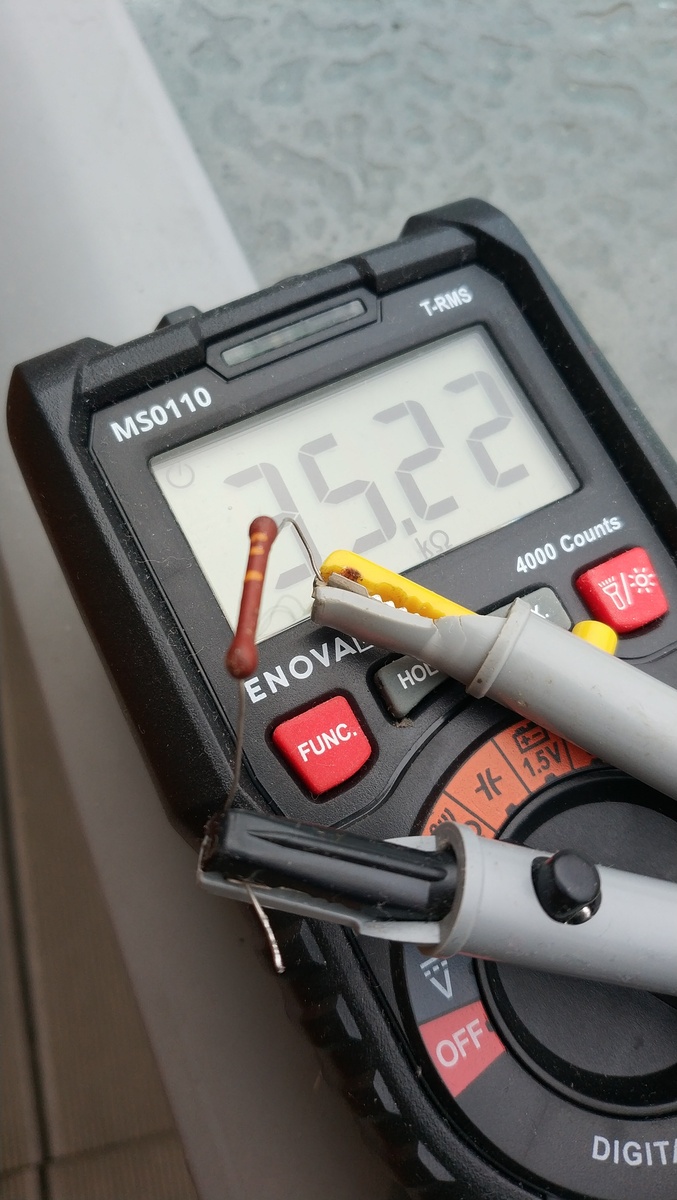

Deren Funktion ist mir überhaupt nicht klar. Ein Bild davon befindet
sich im Anhang. Sie sehen fast wie Widerstände längerer Bauform aus.
Meine Vermutung ist, dass es eine Art NTC oder PTC sein könnte. Bei dem
linken habe ich etwa 140kOhm gemessen. Beim rechten 46KOhm. Wäre gut,
wenn mir jemand etwas dazu sagen könnte.

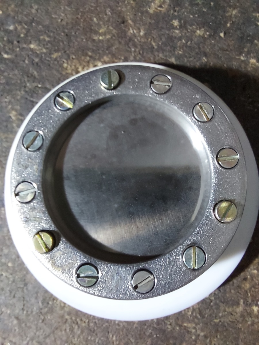

Am Ende der Röhren sitzt eine Messkammer. Die Röhren enden in einem
Sackloch, an deren Fusspunkt eine Seitliche Bohrung angebracht ist, die
in die Messkammer führt. Darin befindet sich ein Membran-Kondensator.
Ein Bild davon ist ebenfalls im Anhang.
Vielleicht kann jemand etwas zur Funktionsweise sagen. Mir sind die
Zusammenhänge nicht klar. Zwei vergleichsröhren, ein Membrankondensator?
Wie und vor allem was soll der Messen? Als Infrarotdetektor kommt er
wohl eher nicht in Frage.
Ich hoffe, mich kann jemand etwas erleuchten..
VG
Matze
Diese Vermutung ließe sich erhärten, indem man die Teile mal bißchen
beim Messen erwärmt.
von Vanye R. (vanye_rijan)
> Es dient, denke ich, der Modulation des Infrarotstrahlers.
Korrekt.
https://de.wikipedia.org/wiki/Nichtdispersiver_Infrarotsensor
Ich hab die Teile noch nie gesehen. Ich kenne aber nur neuere
Baenke von denen. Wurde also wohl spaeter wegrationalisiert. :-D
Sehe ich das richtig das die Punktgeschweisst sind? Ich wuesste
jetzt keinen Grund wieso man das bei einem normalen Widerstand
machen sollte. Kann das sein das die damit die Kuevette gegen
Beschlagen beheizt haben? Allerdings sollte da Feuchtigkeit
garnicht soweit reinkommen weil das die Messung kaputt macht.
BTW: Diese Kuevetten sind EXTREM empfindlich gegen Verschmutzung
und damit ist kein Dreck gemeint den du mit deinen Augen sehen
kannst.
Vanye
von Matthias H. (mhage)

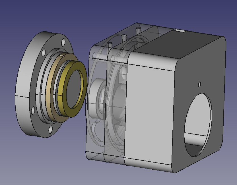

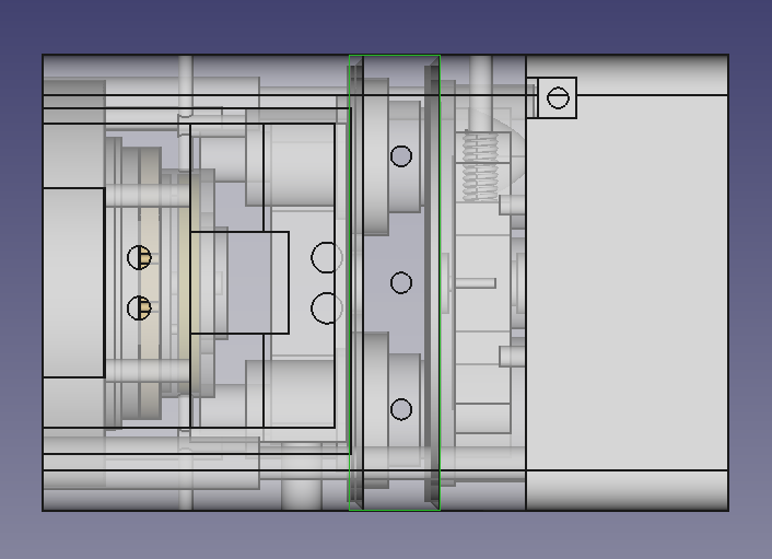

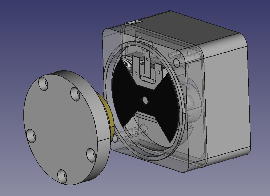

Ich hatte mir mal die Mühe gemacht und ein 3D Modell davon gemacht.
Auch, weil ich nicht genau erkennen konnte wie die vermeintlichen NTC's
verbaut sind.
Im Anhang ein paar Screenshot's. Vielleicht verbessert das etwas die
Vorstellung.
Es ist nicht in allen Details vollendet...
WAere fotografieren nicht einfacher?
BTW: Was willst du eigentlich mit dem Teil machen wenn es
funktioniert? Ich nehme auch mal an du hast weder Pruefgase
noch die olle DOS Software um das Zeug zu kalibrieren oder?
Und so eine richtig tolle Anwendung jenseits industrieller
Nutzung faellt mir jetzt auch nicht ein.
Vanye

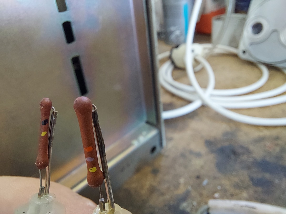

NTC, Reihe TNM [(T)hermistor, (N)egativer TK, für (M)esszwecke]
Der linke hat einen Kaltwiderstand (bei 20 °C) von 100 kΩ, der rechte 47
kΩ.
Die Konstante b ist für den 100er 4800 K, für den 47er 4300 K.
> Vanye
Fotografieren hätte leider nicht gereicht. Wie die Kanäle, quasi der
innere Aufbau, zusammenhängen auch von den Proportionen her, war für
mich nicht ersichtlich. Die beiden "NTC's" z.B. wo sitzen die genau?
Dicht an den Röhren? Auf gleicher höhe? Darüber oder seitlich? Es diente
nur dazu mir selbst zu Veranschaulichen und eventuell besser verstehen
zu können.
Was für eine DOS Software? Da weißt du mehr als ich. Was wurde damit
gemacht? Kann ja eigentlich nur an der Zusatzbuchse für zusätzliche
Geräte (Schreiber oder Drucker) angeschlossen gewesen sein. Dann zur
Darstellung auf dem Rechner?
Ich hatt bei dem 100er 147 kΩ gemessen. Kann ich davon ausgehen, das
dieser nicht mehr in Ordnung ist?
> Kann ich davon ausgehen, das dieser nicht mehr in Ordnung ist?
Kommt mir schon so vor. Die Farbcodierung ist ja ein einfacher
Widerstands-Farbcode, und da sehe ich auf deinem Bild
braun-schwarz-gelb, also 1-0-4, oder 10 · 10^4 Ω.

von Gerald B. (gerald_b)
NTC wurde schon gesagt, ich erkenne noch deren charakteristische Form,
allerdigs habeich noch keinen mit Zemment Kapselung, oder was das ist,
gesehen.
Punktgeschweißt eventuell um kein zusätzliches Thermoelement im
Messzweig zu haben. Wenn da feinste Temperaturunterschiede aufgelöst
werden sollen, wird durch die IR Strahlung ebenfalls die Verbindung mit
erwärmt und eine zusätzliche Thermospannung kann man dort nicht
gebrauchen.
> gesehen
Laut Klaus Streng ist das eine Glas-Kapselung.
Einen habe ich von dieser Sorte auch in der Kiste, die anderen sind alle
ohne Umhüllung. Wenn ich mit dem Teil aus dem warmen Zimmer (da bringt
er es auf 24 kΩ) auf den kühlen Balkon gehe, stimmt der R20 auch ganz
gut. ;-)
Kann noch jemand etwas zu dem Membran-Kondensator sagen?
Vielleicht in dem Zusammenhang etwas zur Funktionsweise?
Für mich sieht das Teil ja eigentlich wie eine etwas übergroße
Mikrofonkapsel aus... :-)

von Rick (rick)
Ist das evtl. ein Schwingkondensator?
Den habe ich schon im Zusammenhang mit Verstärkern gesehen, die
wahnsinnig hohe Eingangsimpedanzen haben:
https://www.spektrum.de/lexikon/physik/schwingkondensator/13038
In der Doku wird das Teil als Membran-Kondensator beschrieben. Auf die
Schnelle folgendes gefunden:
https://www.spektrum.de/lexikon/neurowissenschaft/membrankapazitaet/7558
Ich kann mir einfach nicht vorstellen was seine Aufgabe ist. Von zwei
Vergleichsküvetten, von Infrarotstrahlen durchdrungen, kommt die
Strahlung von der Seite (links und rechts) in die Messkammer. Was kann
der Membran-Kondensator dort differenziert aufnehmen? Ich vermute
Schwingungen.
Oben auf dem "Analysator" oberhalb der Membran sitzt die
Verstärkerschaltung. Soweit ich sehen konnte, wird die Membran mit etwa
64V versorgt.
Was mich ein wenig an eine Phantomspeisung erinnert. :-)
Am Ausgang der Verstärkerschaltung ist derzeit keine Spannung zu messen.
Ich habe das zwar nicht mit einer Gasprobe probiert, aber ich denke,
irgendetwas sollte dort schon zu messen sein.
