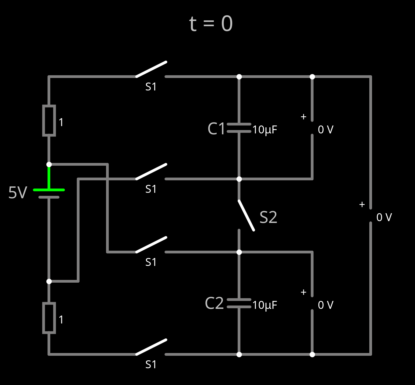

Vielleicht wäre das eher eine Frage für ein Physik-Forum, aber ich
probiere es zuerst mal hier:

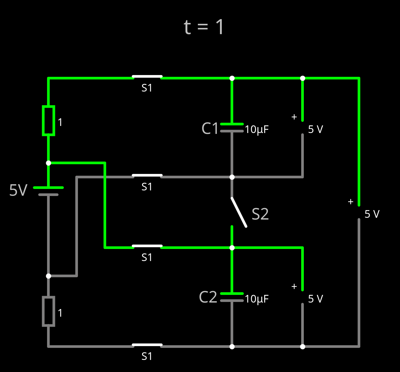

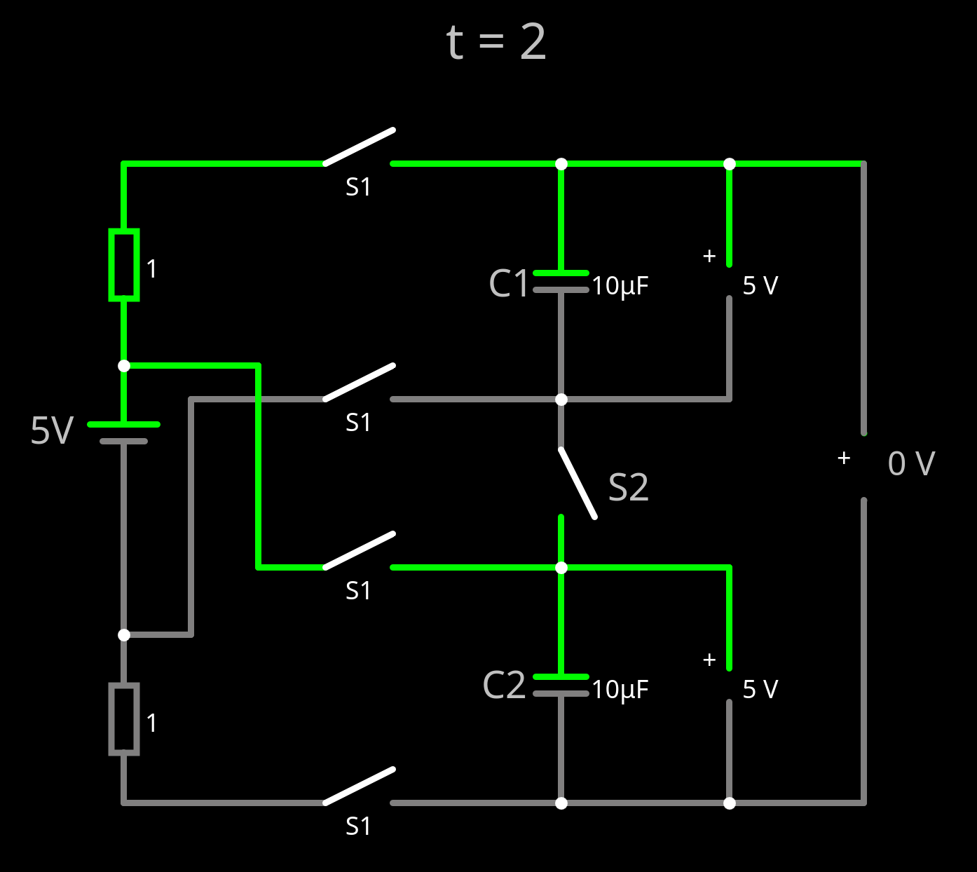

Die in den anhängenden Diagrammen gezeigte Abfolge, bei der zunächst
zwei Kondensatoren unabhängig voneinander an einer Spannungsquelle
geladen werden, dann von der Spannungsquelle getrennt werden, und danach
in Reihe geschaltet werden, ist für die Zeitpunkte t=0, t=1 und t=2
leicht verständlich zu erklären, wenn man für die Ladung der als ideal
angenommenen Kondensatoren das einfache Modell verwendet, dass die
Spannungsquelle die Ladungsträger in den Kondensatoren verschiebt, und
sich zum Zeitpunkt t=2 schließlich etwas mehr Elektronen an den jeweils
negativen Kondensatorplatten aufhalten als auf der jeweils positiven
Seite.

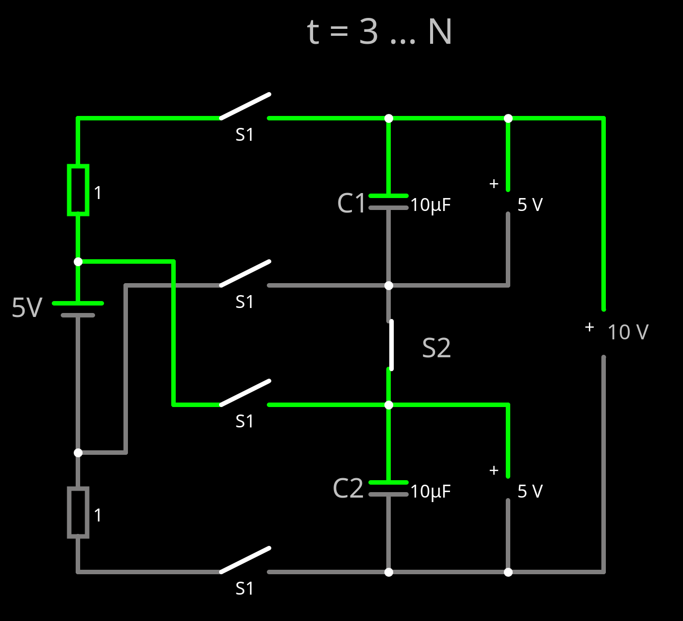

Schwieriger wird es bei t=3: Man könnte ja denken, dass sich durch das
Schließen von S2 die Ladungsträgerdichte zwischen dem negativen Pol von
C1 und dem positiven Pol von C2 ausgleicht - was sie der praktischen
Erfahrung nach aber nicht tut - öffnet man S2 wieder, dann hat sich an
der Spannung von C1 und C2 nichts verändert.
Man könnte das jetzt begründen mit: Über die idealen Voltmeter rechts
kann kein Strom fließen, daher bleibt die Ladungsträgerdichte am
positiven Pol von C1 und am negativen Pol von C2 auch nach Schließen von
S2 unverändert - und entsprechend werden am negativen Pol von C1 und am
positiven Pol von C2 weiterhin Elektronen der gegenüberliegenden
Kondensatorplatte angezogen bzw. abgestoßen.
Wenn das aber ausreicht, um keine Elektronen vom negativen Pol von C1
Richtung positiver Pol von C2 zu verschieben - warum entläd sich dann
ein Kondensator überhaupt, wenn man ihn kurzschließt? Schließlich liegt
auch dann ja zunächst die Situation vor, dass die relativ mehr
Elektronen an der negativen Kondensatorplatte von den relativ mehr
Protonen an der positiven Kondensatorplatte angezogen werden. Müsste das
dann nicht genauso einen entladenden Stromfluss zwischen den
Kondensatorplatten aufhalten, wie es das zwischen C1- und C2+ tut?
Ich vermute, dass man das beobachtbare Verhalten nur plausibel erklären
kann, wenn man seine Modellvorstellung um die eine Betrachtung der
statistischen Natur der ständigen Bewegung freier Elektronen in Leitern
erweitert, aber ich habe noch keine Quelle gefunden, die diesen oder
einen anderen für mich plausiblen Erklärungsansatz versucht.
Kennt jemand eine gut vermittelbare Erklärung der Ladung- und Entladung
idealer Kondensatoren anhand von Ladungsträgerverschiebung?
von Marcel V. (mavin)
Lutz V. schrieb:
> Man könnte ja denken, dass sich durch das Schließen von S2 die
> Ladungsträgerdichte zwischen dem negativen Pol von C1 und dem positiven
> Pol von C2 ausgleicht - was sie der praktischen Erfahrung nach aber
> nicht tut
Weil das Ausgleichsbedürfnis zwischen C1 und C2 fehlt! So ein starkes
Bedürfnis entsteht nur, wenn sich die beiden Platten innerhalb eines
Elkos ganz dicht isoliert gegenüberstehen, so dass man beim passenden
Partner durch die "durchsichtige" Isolierschicht hindurch im
wesentlichen nur durch zuwinken, Aufmersamkeit erregen kann.
Bei zwei einzelnen räumlich getrennten Elkos klappt das natürlich nicht.
von Michi S. (mista_s)
Soweit es ideale Voltmeter sind, ist das korrekt, da dann der
Innenwiderstand unendlich anzunehmen ist, was einer Unterbrechung des
Stromkreises gleichkommt - ohne Stromkreis kein Stromfluß.
Weil durch das kurzschließen ein Stromkreis geschlossen wird und deshalb
Strom fliessen kann.
> von C1 und dem positiven Pol von C2 ausgleicht
Strom will immer im Kreis fließen, darum heißts auch ganz allgemein
Stromkreis (und die Stromquelle ist grds. Teil desselben) und nie
Stromstrecke von einem Pol der Stromquelle zum anderen.
Andere Betrachtungsweise wäre: Die überschüssigen Ladungsträger am
negativen Pol von C1 (positiven Pol von C2) werden von den
überschüssigen Ladungsträgern entgegengesetzter Polarität am positiven
Pol von C1 (negativen Pol C2) angezogen, deshalb können sie von dort
nicht wegfließen, solange nicht auch die am positiven Pol von C1
(negativen Pol von C2) wegfließen können.

Das beobachtete Verhalten ist ein Trugschluss, ein numerisches Artefakt
quasi.
Im Bild T=0 und T=2 ist rechts eine Spannung eingezeichnet, die real
undefiniert ist. Zwischen den beiden Punkten deren Spannung gemessen
wird, gibt es keinerlei Verbindung. Also kann man über diese Spannung
keine Aussage machen. Kommt da ein Alfa-Teilchen angeflogen und trifft
die Messspitze des Voltmeter, können es auch gerne mal 100kV sein.
Entweder hat das Spannungsmessgerät einen großen aber nicht unendlichen
Innenwiderstand, dann ist die Spannung in diesen Fällen Null, oder aber
die Schalter haben im offenen Zustand einen endlichen Widerstand oder
eine parasitäre Kapazität größer Null - egal was davon, es ist in diesen
Bildern / der Simulation nicht oder nicht sichtbar oder falsch
berücksichtigt.
Gruß, Roland
von Uwe (neuexxer)
Bei t3 werden doch nur zwei geladene Kondensatoren in Reihe
geschaltet!?
Bei t=0 und t=2 zeigt das Spannungsmessgerät rechts 0V, aber das ist
nicht wesentlich für die Frage, man kann das Spannungsmessgerät rechts
auch einfach weglassen. Wirklich interessant finde ich, warum sich ab
t=3 nichts an der Spannung der Messgeräte ändert, die an je einem der
beiden Kondensatoren hängen.
Die Spannungsmesser im Diagramm sind auch eigentlich nur ein (in der
Realität eher zugänglicher) unvollkommener Ersatz für einen
"Elektronen-/Protonenzähler", der mir separat für jeweils beide
Kondensatorpole die genaue Anzahl der im Kondensatormaterial enthaltenen
Elektronen und Protonen anzeigt.
Dass eine Spannung nur gemessen werden kann, wenn eine Verbindung
zwischen zwei Punkten hergestellt wird, finde ich eine merkwürdige
Aussage. Dass ein Plattenkondensator - dessen Platten ja auch gern weit
auseinanderstehen können - eine Spannung zwischen seinen Polen haben
kann, ist doch unstrittig, oder? Und so ein Plattenkondensator kann
durchaus eine größere "Lücke" zwischen seinen Platten haben als ein
Schalter.
Nein, das kann man sich nicht denken(, es wäre ein verrückter Gedanke :)
). Dass Strom fliesst ohne dass ein geschlossener Stromkreis vorliegt,
ist undenkbar.
Oder anders erklärt: Es kann keine Ladung von einem Kondensatoranschluss
zum anderen Kondensator fliessen, da diese Ladung von der Gegenladung
des anderen Pols des selben Kondensators mit Hilfe des elektrischen
Feldes im Kondensator gehalten wird.

von Lutz V. (lutz_vieweg)
> ist undenkbar.
Wenn ich zwei Metallklumpen habe, von denen einer 1000 Protonen und 990
Elektronen enthält, und einen zweiten, der 1000 Protonen und 1010
Elektronen enthält, kann ich durch Verbindung der beiden einen Strom
fließen lassen - ganz ohne "Kreis". Wodurch die zwei Körper irgendwann
mal unterschiedliche Mengen Elektronen erhielten, ist dabei erstmal
unerheblich. Die Körper könnten schon seit 1000 Jahren in weitem Abstand
durch das Weltall geflogen sein, bevor ich sie verbinde.
In dem Punkt sind wir uns ja durchaus einig. Ich suche ja nur noch nach
einer gut nachvollziehbaren Erklärung dafür, dass eben jene Anziehung
durch die Gegenladung des anderen Pols nicht auch dafür sorgt, dass ein
einzelner kurzgeschlossener Kondensator sich erst gar nicht zu entladen
beginnt.
Inzwischen habe ich aber jetzt noch eine Idee, wie man das erklären
könnte: Dass ein Kondensator sich entläd, wenn man seine Platten direkt
zwischen den Platten, also auf kürzestem Wege, leitend verbindet, ist
anschaulich klar, weil die Anziehung auf die Elektronen des negativ
geladenen Pols genau in die Richtung des anderen wirkt -> sie werden
sich also über den Leiter in diese Richtung verschieben. Betrachtet man
jetzt eine weniger direkte leitende Verbindung zwischen den Platten -
also z.B. mit weitem Umweg über einen Draht außen an den
Kondensatorplatten vorbei - dann könnte man argumentieren, dass das
vektorielle Pfadintegral über die von Elektronen an allen Stellen auf
der gesamten Strecke "empfundene" Anziehung in Summe dem entspricht, was
auch auf der kürzesten direkten Verbindung zwischen den Platten
herausgekommen wäre.
Bewusst einfacher formuliert, ohne auf formale E-Feld Vektoranalysis
zurückzugreifen: Einige Elektronen werden sich vom negativen Pol des
Kondensators weg verschieben, selbst wenn das einem Draht folgend
zunächst in entgegengesetzter Richtung zum Weg Richtung positivem Pol
des Kondensators ist, weil viel mehr andere Elektronen an anderen
Stellen des Drahtes in Richtung des positiven Pols angezogen werden, und
damit ein (elektrischer, nicht mechanischer) "Sog" auf die nachfolgenden
Elektronen im Draht zur Ladungsverschiebung entsteht.

von Peter H. (rattenfaenger)
kürzestem Wege; weniger direkte leitende Verbindung; vektorielle
Pfadintegral; empfundene Anziehung; nicht mechanischer Sog ... dürften
aber alles verwirrende Formulierungen in diesem Zusammenhang sei.
Eine einfache Erklärung wäre:
Durch anlegen einer Gleichspannung werden die beiden Elektroden
(Kondensatorplatte) mit entgegengesetzter Polarität aufgeladen. Sie
nehmen den gleichen Potenzialunterschied an, wie die angelegte Spannung.
Beim abtrennen der Spannungsquelle bleiben die beiden Ladungen erhalten,
eine positiv und die andere negativ. Sie sind durch das Dielektrikum
voneinander isoliert. Die elektrostatische Kraft wirkt durch das
Dielektrikum und bilded die Kapazität. Die positive Ladunge ist dabei
genau so groß wie die nagative Ladung. In der Summe ist die Ladung
ausgeglichen und nach außen elektrisch neutral.
Verbindet man zwei geladene Kondensatoren mit jeweils einem leitendenden
Anschluß, so kann kein Ladungsträgeraustausch stattfinden, sie haben
untereinander keinen Potienzialunterschied, weil sie elektrisch neutral
sind.
Verbindet man die beiden leitenden Anschlüsse eines geladenen
Kondensators, findet ein Ladungsausgleich statt. Der
Potienzialunterschied der Ladungen wird ausgeglichen.

von John B. (craftsman)
Nein. Da fliesst sehr wohl ein Strom im Kreis. In deiner Beschreibung
fehlt der Kreis. Mal dir das Gedankenexperiment auf und zeichne bitte
ALLE Kapazitäten ein. Mit unvollständig durchdachten
Gedankenexperimenten verwirrst du dich nur.
Wenn du alle Kapazitäten eingezeichnet hast, ist auch zu erkennen, dass
dieses Gedankenexperiment in seiner Struktur überhaupt nicht der von dir
oben gezeigten Schaltung entspricht.
> beginnt.
"Jene Anziehung durch die Gegenladung" ist eine untaugliche, weil
unvollständige Beschreibung für eine detaillierte Betrachtung. Die
Anziehung geschieht durch das elektrische Feld zwischen Ladung und
Gegenladung. Sobald du zwischen den Anschlüssen des Kondensators einen
Draht anschliesst, befindet sich auch in diesem das elektrische Feld.
Der Umweg über den Draht ist irrelevant, da nicht die räumliche Nähe
selbst anziehend wirkt, sondern das elektrische Feld.
