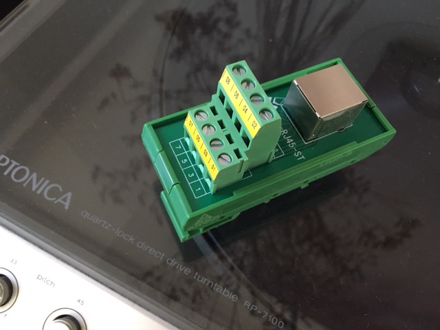

> Die ganze Welt Crimpt RJ45 Stecker auf Verlegekabel. Oft auch einfache > Stecker. Hier ist aber z.B. eine Variante speziell für starre > Verlegekabel, allerdings in Cat7. Nein, ich habe andere Stecker > verwendet, auch für starre Leiter, aber Cat6. Ich meine, dass die einfachen RJ45-Stecker zum Crimpen nur für Patchkabel geeignet sind. Auf Verlegekabel gecrimpt entsteht keine zuverlässige Verbindung. Für das starre Verlegekabel gibt's inzwischen spezielle Universalstecker, die sind dann auch gleich viel teurer. Ich habe an einer Stelle so einen Adapter wie im Bild genommen, heute würde ich das aber mit einem Universalstecker lösen. Aber wenn bei Dir der Fehler erst nach 2m passiert, vermute ich, dass Du schon den richtigen Stecker genommen hast.
Harald K. schrieb: > Wenn beispielsweise jemand auf die Idee kommt, RJ45-Stecker an ein > Verlegekabel (Draht statt Litze), dann ist Ärger garantiert. Mit den richtigen, dafür spezifizierten Steckern, ist das kein Problem. Und die gibt sicher schon seit mehr als 15 Jahren. Tim schrieb: > Ich meine, dass die einfachen RJ45-Stecker zum Crimpen nur für > Patchkabel geeignet sind. Auf Verlegekabel gecrimpt entsteht keine > zuverlässige Verbindung. Was meinst du mit einfachem RJ45-Stecker? Den Unterschied zwischen geeignet/spezifiziert auch für starre AWG24 oder nur Litzen AWG24/26, sieht man kaum. Der Laie "meint" dann einfach, dass darf nicht sein. Der Experte weiß, welche Teile er nehmen muß wenn er es denn braucht.
Andi B. schrieb: > Mit den richtigen, dafür spezifizierten Steckern, ist das kein Problem. > Und die gibt sicher schon seit mehr als 15 Jahren. Richtig. Aber weiß das der Threadstarter? Weiß das der Gelenheits-ich-mach-mir-mal-ein-Kabel-Netzwerker? Andi B. schrieb: > Was meinst du mit einfachem RJ45-Stecker? Den Unterschied zwischen > geeignet/spezifiziert auch für starre AWG24 oder nur Litzen AWG24/26, > sieht man kaum. Ach. Ach was? Den sieht man nicht? Stecker für Litze verwenden ein simples Bleckstück mit zwei Spitzen, die durch die Litzenisolation gedrückt werden. Und das soll bei den spezifizierten Steckern genauso aussehen?
