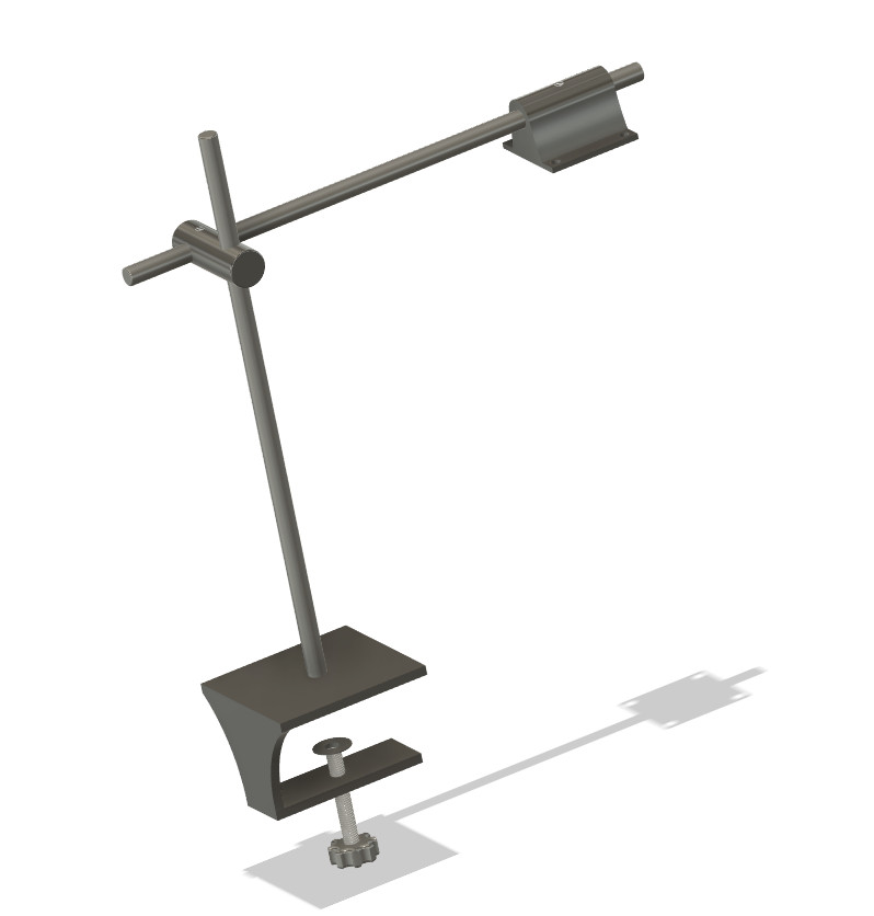

Hallo.. Ich bin auch der Suche nach einer stabilen Tischhalterung für eine Industriekamera(die Halterung der Kamera direkt ist erstmal zweitrangig). Das Teil soll halt nicht rumwackeln. Es muss stufenlos höhenverstellbar sein, 60cm hoch, 30 cm tief. Ich hab mal schematisch gezeichnet was mir in etwa vorschwebt. Ist jemanden mal sowas über den Weg gelaufen?
Ich würde bei Vesa Haltern für Bildschirme suchen. Da gibt es recht ähnliches. MfG Michael
https://www.bechtle.com/shop/hama-fullmotion-88-9-cm-tischhalterung--4605197--p Damit montiere ich meine Monitore, ist sehr schön stabil. Der Kopf ist dreh-, neig- und schwenkbar.

Korbinian G. schrieb: > Tischklemme und Konstruktionsprofile? An Boschprofile hab ich auch schon gedacht..
Erinnert mich an Stative/Halterungen aus dem naturwissenschaftlichen Schulunterricht v- lang ist's her. Mit dem Suchbegriff "Stativmaterial Physik" kommt da schon was an Ergebnissen, kostet aber nicht schlecht.
Vielleicht ein Reprostativ? Die Ausladung wird halt nicht ausreichen. Aber da kann man ja was bauen.
