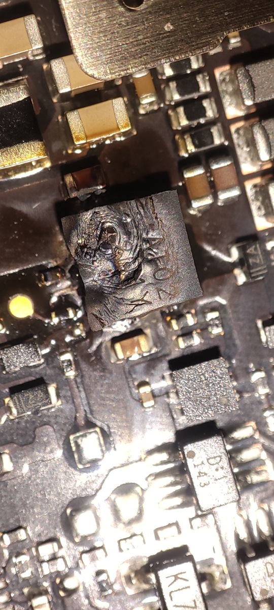

Das Teil funktioniert nicht mehr. Kein Laden, kein Einschalten mit oder ohne Netzteil möglich. Das Bauteil im Photo ist offensichtlich defekt. Lesen kann ich noch A102 und die Zeile darunter ist möglicherweise 201Y. Es handelt sich um einen Microsoft Surface Pro 8, 1983. Habt Ihr für mich eine Bauteilbezeichnung (war beim Suchen nicht erfolgreich) oder sogar einen Schaltplan für mich?
Mobile schrieb: > Es handelt sich um einen Microsoft Surface Pro 8, 1983. Der Jahreszahl glaube ich aus irgendeinem Grund nicht so ganz. Das Bauteil wird nicht ohne Grund diesen Zustand angenommen haben, und es ist damit zu rechnen, daß noch mehr im Gerät durch diesen Defekt zerstört wurde - bzw. zu diesem Defekt geführt hat. Auf Deinem Bild kann man nicht viel erkennen, noch nicht mal, wieviele Anschlüsse dieses Bauteil hat.
Harald K. schrieb: > Mobile schrieb: >> Es handelt sich um einen Microsoft Surface Pro 8, 1983. > > Der Jahreszahl glaube ich aus irgendeinem Grund nicht so ganz. Ist ja auch keine Jahreszahl, sondern die Modellnummer.
Der IC ist ein BGA, deshalb sind keine Lötstellen sichtbar. H. H. schrieb: > Ist ja auch keine Jahreszahl, sondern die Modellnummer. Danke Hinz, es ist die Modellnummer.
Mobile schrieb: > Der IC ist ein BGA, deshalb sind keine Lötstellen sichtbar. Und wie groß? Wieviele Balls? Wie angeordnet?
Mobile schrieb: > Der IC ist ein BGA, deshalb sind keine Lötstellen sichtbar. Das Teil sieht sehr hoch aus, das kann doch kein IC sein?! Vielleicht eine Induktivität?
Danke für die Hinweise! Werde das Bauteil auslöten. Vielleicht schaffe ich es noch heute.
Geschafft. Die "verblasenen" Bauteile werde ich später korrigieren, sowie den Heat Spreader entfernen. Es ist doch kein BGA wie ich gedacht habe, Pinning siehe Foto. Meiner Einschätzung nach ein Leistungs FET. Welcher Typ könnte es sein?
Mobile schrieb: > Meiner > Einschätzung nach ein Leistungs FET. Kaum. Das sieht nach DFN-12 mit Exposed Pad aus. Du hast noch immer nichts zur Größe geschrieben. Und die Platine ist erheblich beschädigt.
Bearbeitet durch User
Der Mittelabstand der Pads ist 2,75mm, die Breite des defekten Bauteil ist 3,6mm.
Danke Hinz, habe Deine Antwort nicht sofort gesehen! Mal sehen, ob ich das Ding noch zu Laufen bekomme.
H. H. schrieb: > Und die Platine ist erheblich beschädigt. Vor allem scheint da noch das abgerissene "exposed pad" des AOZ1376DI drauf zu sein. Interessante Löttechnik.
