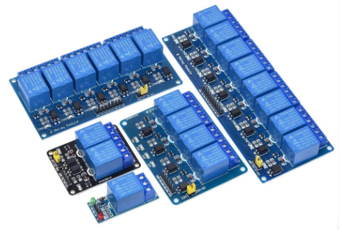

Bei irgendwelchen Erweiterungsboards mit Digitalausgängen via Relais für
Arduino, RasPi etc. sehe ich immer wieder, dass zwischen den Eingängen
und dem Relaistreiber nochmal Optokoppler benutzt werden. Ich dachte,
Relais würden schon eine Potentialtrennung hin bekommen. Wozu nimmt man
da noch zusätzlich Optokoppler ?

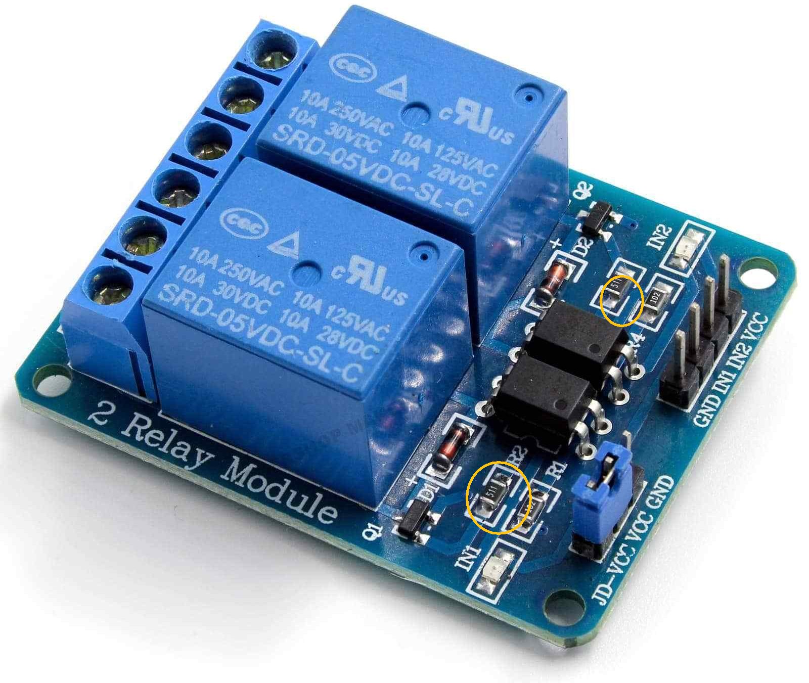

von Michael B. (laberkopp)
Flunder schrieb:
> Wozu nimmt man da noch zusätzlich Optokoppler ?
Da bei den Boards der Optokopplereingang galvanisch mit der
Relaisstromversirgung verbunddn ist:
Nutzlos, kollektiver Irrtum der Chinesen.
Hätte man es richtig gemacht, könnte die Relaisversiorgung, z.B. 12V von
der Ansteuerspannung, z.B. 5V, galvanisch getrennt sein, was auch die
Übertragung von Störungen verhindert,
und könnte man den Eingang universell als nach Masse schaltend oder nach
plus schaltend verwenden.
Das haben die Chinesen aber versaut.
Ebenso haben sie geizigerweise ein SongLe Relais verwendet, dass keine
SELV Isolation zwischen dem 230V~ und Ansteuerstromkreis bietet, nur
Basisisolation.
Diese Boards sind also unbrauchbar, aber es gibt genug Trottel die sie
kaufen weil billig.

von H. H. (hhinz)
Carsten-Peter C. schrieb:
> Es ist nicht ganz einfach über eine Schaltung zu
> diskutieren, die man nicht kennt.
http://wiki.sunfounder.cc/index.php?title=4_Channel_5V_Relay_Module

Es geht um die Handelsüblichen Boards in all ihren Varianten, siehe
Bild. Auf diesen Board besteht (wie mehrfach geschrieben wurde) keine
galvanische Trennung zwischen der steuernden Seite und dem Relais. Je
nach Variante ist entweder die 5V oder die GND Leitung mit dem Relais
verbunden.

also ich habs gerade überprüft, ich habe hier einige von Inland oder
Adafruit, haben im laden ca. 3-4€ gekostet, die besitzen eine
galvanische Trennung zwischen Ein und Ausgang.
Was man aber dabei beachten sollte ist, das die Verbindung zu den
Optokoppler Eingänge nur Signal und VCC benötigt, der GND wird nicht
gebraucht!
Man kann aber den GND mit dem Board verbinden und den Jumper stecken
zwischen RY-VCC und VCC, dann  übernimmt das Arduino Board die
Versorgung der Relais.
Die "China" Platinen im Makershop sehen genauso aus.
Ohne jemanden zu nahe treten zu wollen, es könnte hier ein klassischer
Bedienfehler vorliegen und statt darüber nachzudenken lästert man lieber
wie blöd "die anderen" sind.
Das 2 relay Board auf deinem Bild sieht so aus wie das was eine
galvanische trennung hat, wenn man es korrekt verwendet und den
unbenötigten GND nicht verbindet

die hier im späteren Verlauf verlinkten Module mit 2 Relais haben eine
galvanische Trennung, auch das Bild mit den 5 Relais Shield kann ich
sagen das das 2er eine galvanische Trennung hat und auch das 4er, das
1er nicht, das ist ohne Optokoppler. Auch alle 2er die ich gerade auf
Ebay gefunden habe besitzen die galvanische Trennung.

bezüglich Eindeutigkeit, welches Relais Modul mit Optokoppler hat denn
konkret keine Trennung und wo ist die Verbindung.
Die Aussage das die Optokoppler Eingänge nicht galvanisch getrennt sind
macht mich stutzig, die Eingänge gehen auf einen Widerstand und dann
gehts weiter auf die Kathode, die Anoden beide Optokoppler sind auf VCC,
wo ist die Verbindung, weil die Relais sind auf RY-VCC und den Jumper zu
VCC kann man entfernen.

Die Jumper sind Murks. Stattdessen sollten GND und RY-VCC einen
Anschluss für die Relaisversorgung haben und bei den Eingängen das GND
wegfallen. Dann würden es mehr Bastler darauf kommen, wie die Trennung
richtig ist.

Die Belegung wie sie ist hat den Zweck, das man damit alternativ eine
getrennte Relais Versorgung realisieren können soll wie auch eine über
den Arduino.
a) Wenn GND vom Arduino Board mit dem Relay Shield verbunden und VCC ->
RY_VCC Jumper gesteckt, dann vom Arduino.
b) GND vom Arduino nicht verbunden und Jumper entfernt, dann Relais
Einspeisung auf RY-VCC und dem GND neben dem RY-VCC

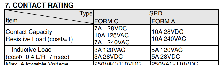

- http://wiki.sunfounder.cc/index.php?title=2_Channel_5V_Relay_Module
Klaus K. schrieb:
> Es war nicht die Frage ob man damit VDE Konform 230V schalten kann
Naja, die Boards werden ausdrücklich zum Schalten von 230V/10A beworben
und dann unbedarft dafür benutzt.
Klaus K. schrieb:
> Es gibt 2 Möglichkeiten, deshalb, das ist kein Murks
Seltsame Argumentationskette:
1. Wenn es nur 1 Möglichkeit ist, ist es Murks oder es könnte Murks
sein.
2. Wenn es aber mehrere Möglichkeiten gibt, ist es ganz sicher kein
Murks.
> Aber wenn Bastler damit überfordert sind sollten sie von Spannungen >60V
> D  eh die Finger lassen
Dass auf den Relais dann fett 10A/250VAC draufsteht und deshalb die
Boards mit 230V und 10A beworben werden, ist eine Frechheit. Ein Blick
ins Datenblatt zeigt ein pfundiges Derating bei induktiven Lasten.
Dass der Kontakt bei der spezifizierten Last dann nur 10.000
Schaltzyklen aushält (und bei Überlast entsprechend weniger), macht die
Relaiswahl nicht besser.
Wer zudem mit einem AgCdO Kontakt kapazitive Lasten (z.B. LED-Lampen)
schaltet, der wird sich wundern, wie schnell der Kontakt verklebt, wie
der hier:
https://forum.arduino.cc/t/basic-5v-relay-keeps-failing-using-lctech-x2-relay/872236
Dass dann die Isolationsabstände auf der Leiterplatte trotz der
zusätzlichen OK so klein sind, dass eine galvanische Trennung
bestenfalls für Schutzkleinspannung taugt, macht die Sache nicht besser.
Fazit: diese ganze Karte ist von der Bauteilauswahl bis hin zur
Umsetzung ein Murksdesign. Sie verkauft sich nur, weil sie **billig**
ist.

von Klaus K. (Gast)
Lothar M. schrieb:
> Ich kenne einen, der hatte eine Aufgabe, wo das Relais nur 1x am Tag
> kurz mal eingeschaltet werden musste. Deshalb hat er an die
> Relaisplatine 86395 Sekunden lang '0' ausgegeben und 5 Sekunden lang '1'
> und dann die Schaltklemmen halt so verdrahtet, dass "es funktioniert".
> Ich habe ihm dann den nötigen "Stromspartipp" gegeben.
also LOW Aktiv vom Arduino schaltet das Relais, das ist korrekt, Arduino
Ausgang Low, Opto Diode an VCC es fließt Strom durch die Opto Diode, der
OpTo Ausgang leitet, der Opto Transistor hängt an RY-VCC und lässt Strom
in die NPN Basis fließen, damit leitet die Koellter Emitter Strecke und
das relais zieht an, es fließt Strom im Relais, der Relais Kontakt NO
ist mit COMMON verbunden, es ist geschlossen.
Wenn man den NC verwendet und die ganze Zeit Strom fließen lässt um
ausgeschaltet zu bleiben weil man nicht weiß was man tut, dann ist das
kein design Problem des Boards.
Aber manchmal weiß man was man tut und macht es deshalb genau so, weil
im Spannungsausfall der sichere Zustand bedeuten könnte der Kontakt muss
geschlossen werden, dann muss man den aktiv offen halten.
Aber das mit dem Stromspartip wenn einer den falschen Kontakt benutzt
weil er nicht weiß wenn Strom fließt dann ist auch das Relais aktiv,
sorry, aber da fehlen mir dir Adjektive (bzw. die Höflichkeit gebietet
es diese hier nicht zu schreiben)
Und Ausserdem was ist aktiv high, wenn Strom fließt oder wenn Spannung
plus ist? Und noch was, viele Digitalausgänge konnten historisch zwar
20mA nach low aber weniger als 1mA nach High
Und dazu
> Und nicht zuletzt hätte man konsequenterweise auch die beiden OK-LED
> noch voneinander galvanisch trennen können...
dann hätte man beide Optokoppler mit eigenem VCC versorgen müssen, also
VCC1 und VCC2, das macht Sinn, wenn die relais von 2 unterschiedlichen
µC angesteuert werden sollen, aber dann sollte man vielleicht zwei
Boards mit je einem Relais nehmen
Aber Fakten sind hier im Post schon lange nicht mehr das Thema
Es gibt nicht nur µC auf der Welt.
Ja , dann nimmt man aber auch gleich richtige und geeignete Relais und
lässt den OK komplett weg, weil das nämlich noch ein zusätzliches
Verschleißteil ist:
- Beitrag "Re: Quick&dirty - schnelle Problemlösungen selbst gebaut"
Du solltest da den Ball flach halten, denn du hast zum Herleiten dieses
Sachverhalts ganz schön viel Text benötigt und das auch erst mit meinem
Link zum Schaltplan hinbekommen. Ein üblicher Anfänger, der zudem den
Schaltplan von seinem "Lieferanten" gar nicht bekommt, kann sich das
nicht herleiten.
Und dich wundert, dass du negative Bewertungen bekommst? Echt jetzt?
Wie war das mit dem "Ton" und der "Musik"?
: Bearbeitet durch Moderator
