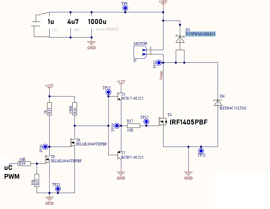

Hallo zusammen

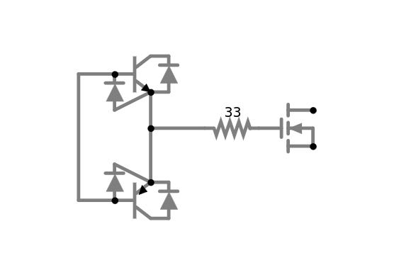

Ich steuere einen 1000W, 36V, 35.6A Motor mit PWM 20kHz an.
Leider wird mir der Motor vor allem im Unteren Tastbereich vieel zu
heiss und der Mosfet verabschiedet sich.

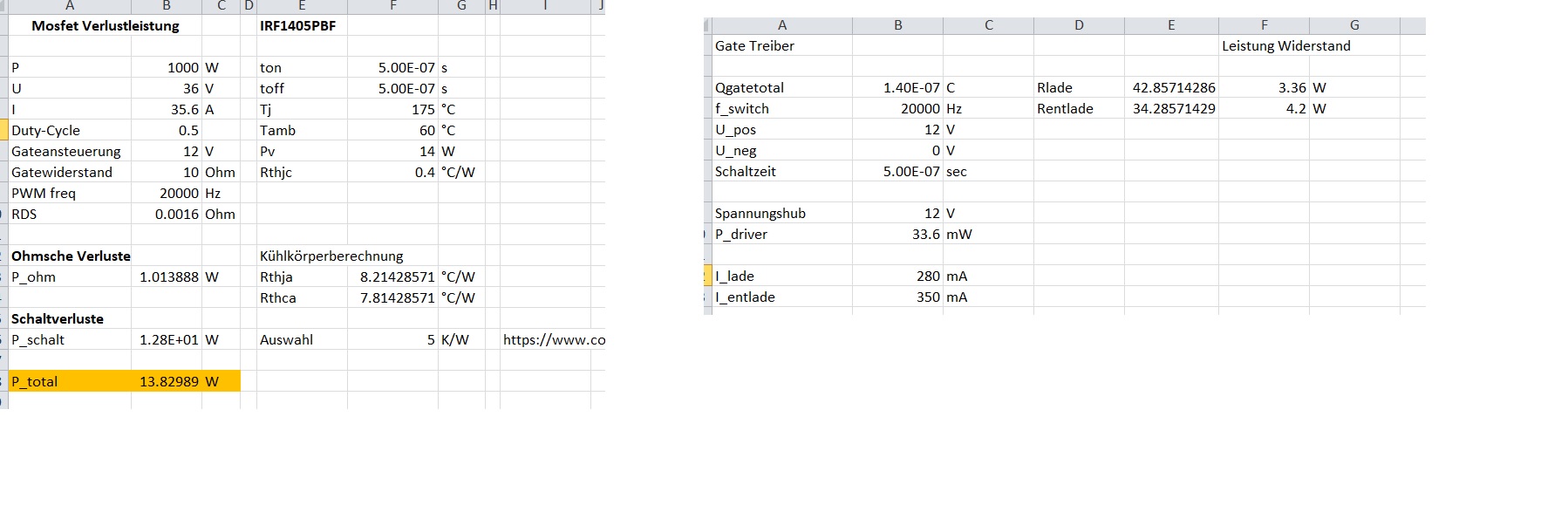

Ich war mir dann unsicher, ob ich die Berechnung nicht falsch
durchgeführt hätte und habe dann die Verluste nochmals überschlagsmässig
berechnet.
Siehe Excel.
Klar kommt es jetzt noch darauf an, welcher Strom da tatsächlich am Gate
fliesst, damit die Kapazitäten schnell genug geladen und entladen
werden, um überhaupt die Fall und Risezeiten zu erreichen, die im
Datenblatt angegeben sind. Aber gehen wir mal davon aus, diese werden
erreicht, so erreiche ich dann insgesamt 7.2W.
Diese muss ich über einen entsprechenden Kühlkörper loswerden.
Ich erhalte einen Rthca von ca. 11 K/W und habe einen Kühlkörper mit Rth
von 5K/W gewählt.
https://www.conrad.ch/de/p/assmann-wsw-v8511x-v8511x-strangkuehlkoerper-5-k-w-l-x-b-x-h-38-1-x-41-6-x-25-mm-to-220-top-3-sot-32-183974.html

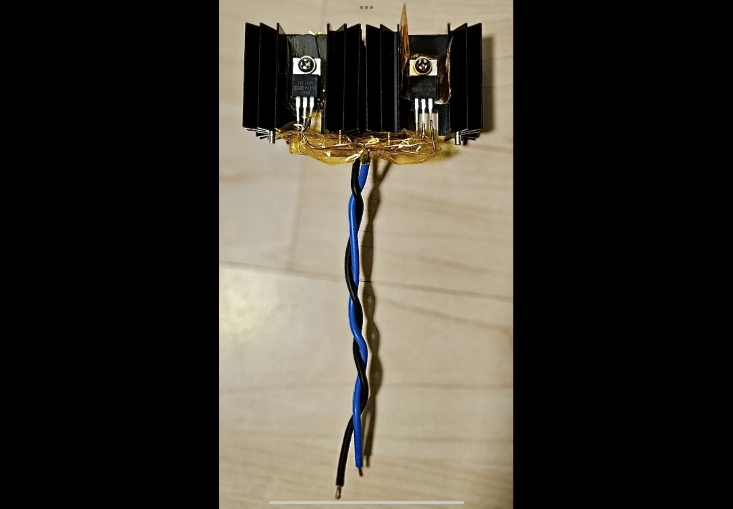

Der Mosfet ist an dem Kühlkörper montiert und liegt aber angeschlossen
auf dem Tisch. Wenn der Motor im Leerlauf läuft und max. 1-2 A zieht,
wird der Mosfet schon extreem heiss, vor allem eben wie gesagt, wenn der
Duty Cycle niedrig ist, sprich der Motor gerade anfängt zu drehen.
Also eigentlich müsste die Verlustleistung über normale Konvektion mit
dem Kühlkörper abtransportiert werden können. Tut es aber nicht. Ich
habe sogar eine höhere Umgebungstemperatur herangezogen und den
Kühlkörper ausgehend von Pv=10W berechnet.
Woran liegt nun das genaue Problem? Warum wird der Mosfet so heiss?
Hier ist noch die Schaltung im Anhang mit der Verlustberechnung im
Excel.
Ich bin echt gespannt wo der Fehler liegt..
Vielen Dank im Voraus

Ich würde mal mit einem Oszi messen.
Wo hast Du die Mosfets gekauft? Fake?
Welche Spannung kommt vom uC an das Gate von T8?

von Alfred B. (alfred_b979)
Falschen Fehler gesehen, völlig andere Schaltung -
bitte ignorieren.
von Bernhard (bernhard_123)
> Hier ist noch die Schaltung im Anhang mit der Verlustberechnung im Excel.
Du nimmst an: Rdson = 5,3 mΩ. Das gilt nur bei 25 °C.
Bei 140 °C ist Rdson doppelt so hoch, d. h. vierfache Verlustleistung.
Vielleicht liefert auch D3 noch Strom (Sperrverzugszeit), was zu höheren
Schaltverlusten führt. Das kann man aus den Angaben aber nicht erkennen.

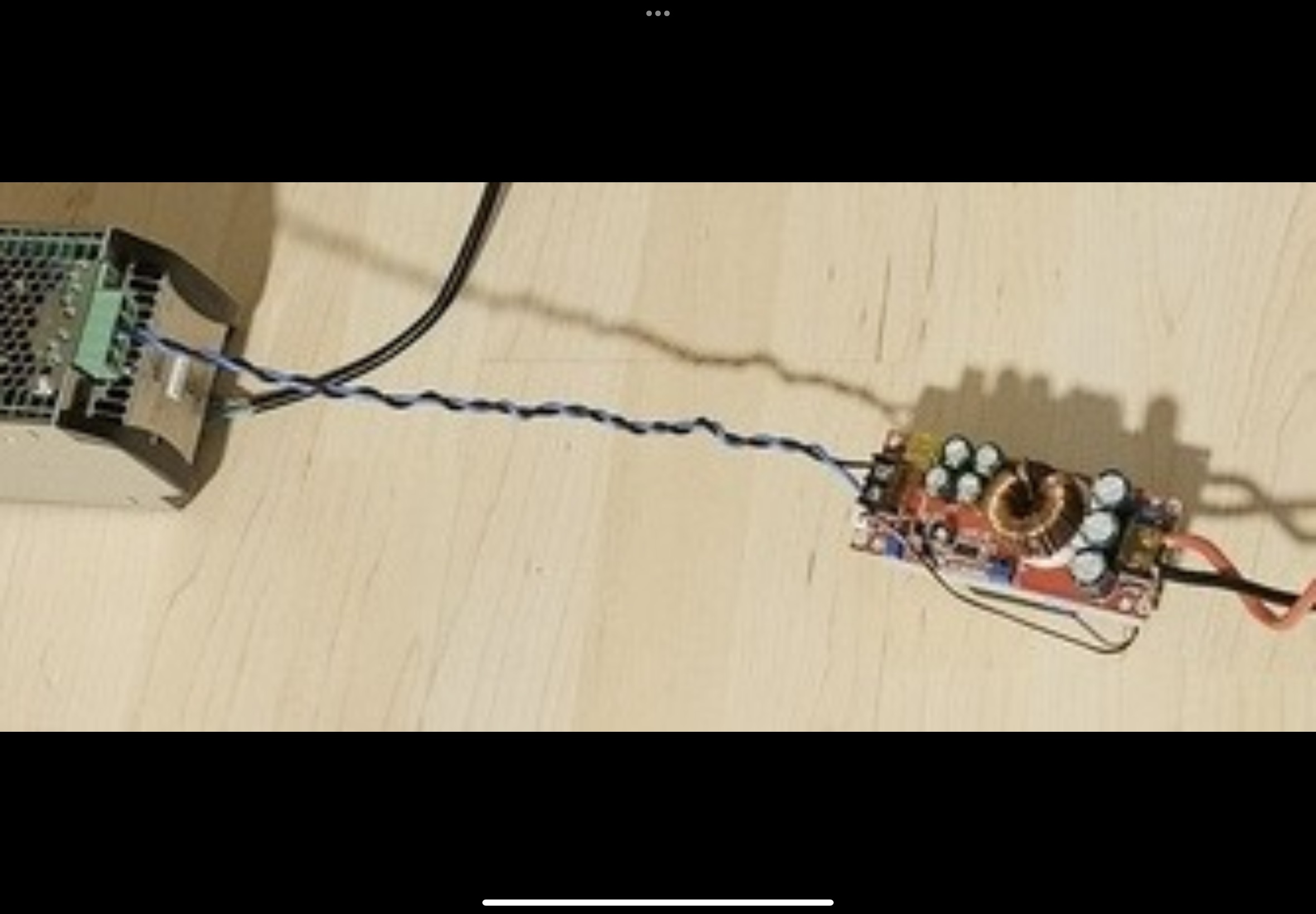

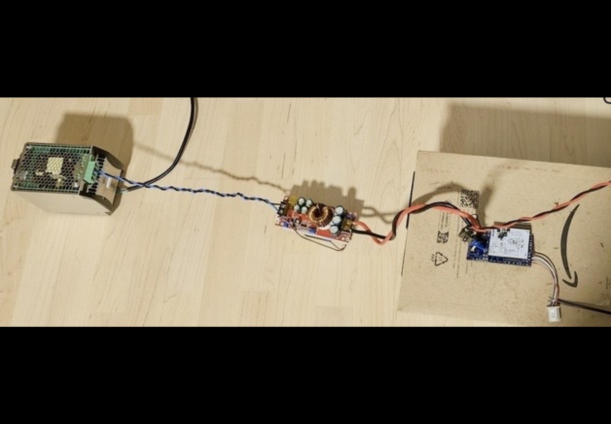

Ich habe vielleicht noch vergessen zu erwähnen: Da ich noch keinen Akku
habe, betreibe ich den Motor mit einem Schaltnetzteil 24V/20A und dann
mit einem 1800W DC Wandler, da ich sonst keine Möglichkeit habe den
Motor zu testen.
Also 24V/20A Schaltnetzteil geführt auf den DC Wandler. Da stelle ich
dann die Spannung 36-42V ein, wie es auch der Fall wäre wenn der Akku
voll geladen wäre.
Schaltnetzteil:
https://www.conrad.ch/de/p/murrelektronik-emparro-20-100-240-24-hutschienen-netzteil-din-rail-24-v-dc-20-a-480-w-anzahl-ausgaenge-1-x-inhalt-1-s-678022.html
[Mod: Lebenslauf aus Link entfernt]
https://de.aliexpress.com/i/4001275726762.html
Der Wandler sollte so zumindest die 20A abkönnen und max. 40A.

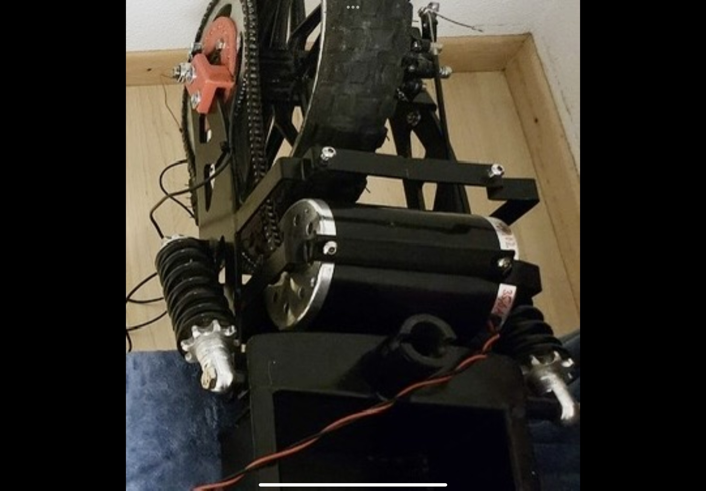

Im Leerlauf schon, also der Motor treibt schon die Hinterachse an, aber
das Rad dreht leer durch ohne Belastung.
Bernhard schrieb:
Wenn ich mit 12 Ohm rechne erhalte ich ca. 11W statt 10W, das kommt eh
schon der Rechnung nahe, die ich bereits gezeigt habe. Ein Kühlkörper
dann mit 5K/W obwohl ich 11 K/W haben würde, hat ja schon genug Reserve.
Mit der Messung Kathode der Diode zu Source und Drain zu Source müsste
die Sperrverzugszeit sichtbar werden richtig? Wenn ja, mache ich das.

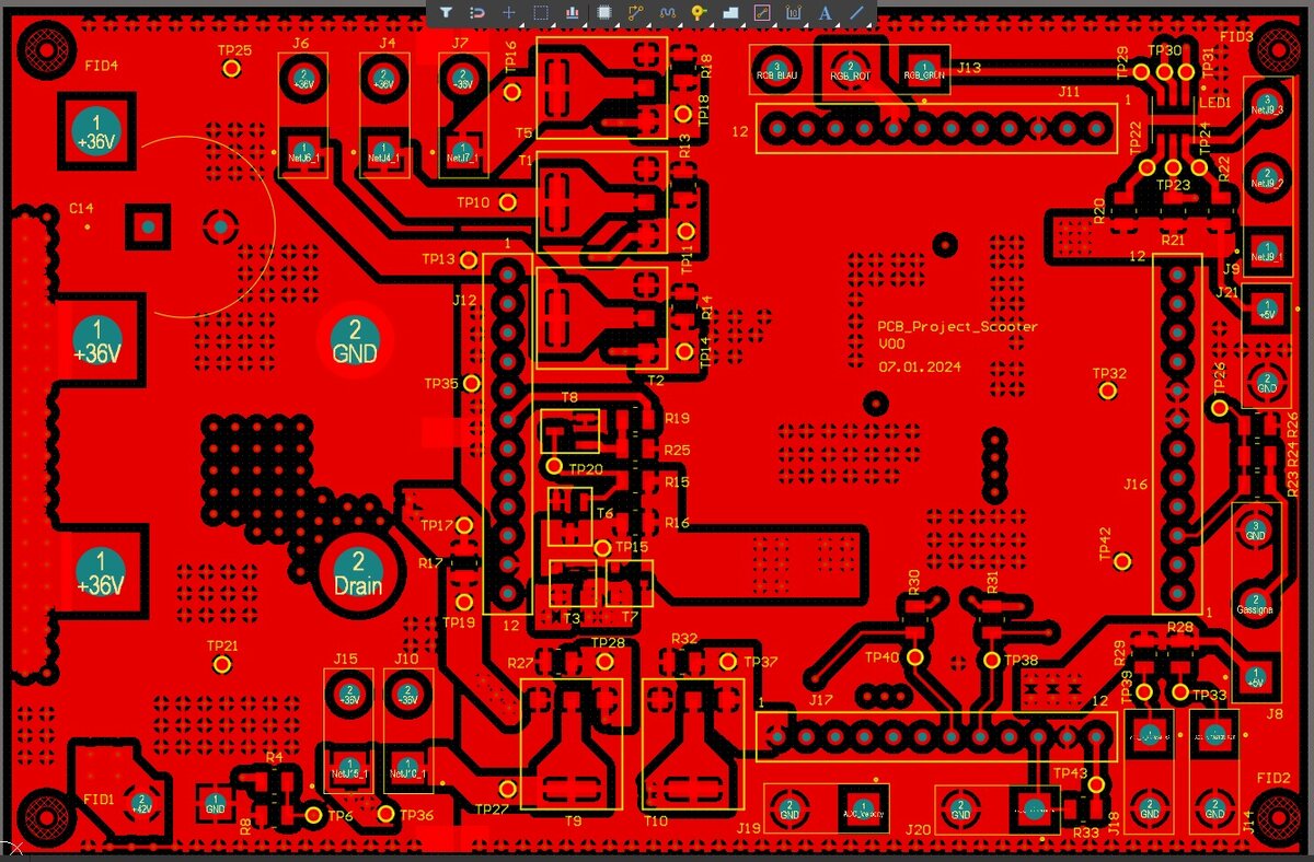

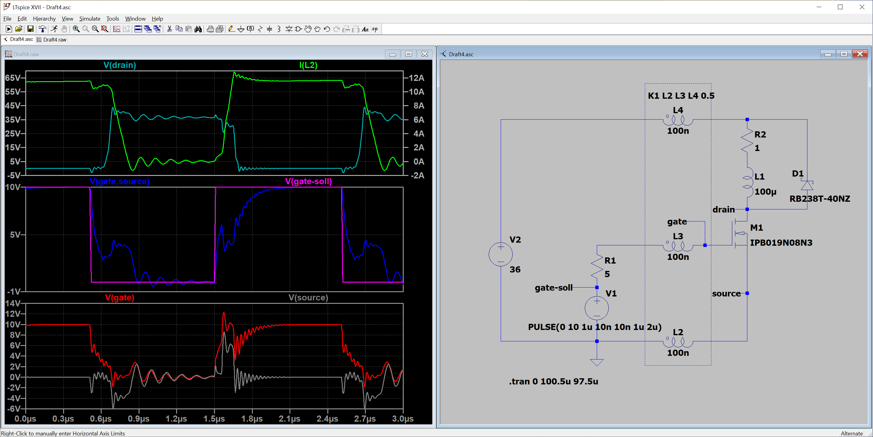

Und übrigens verzieht es mir die PWM irgendwie komisch.
Ich mache da auch mal eine Messung und zeige sie. Die Form ist im Bild
oben sichtbar. Weiss jemand, was das für ein Phänomen sein könnte?

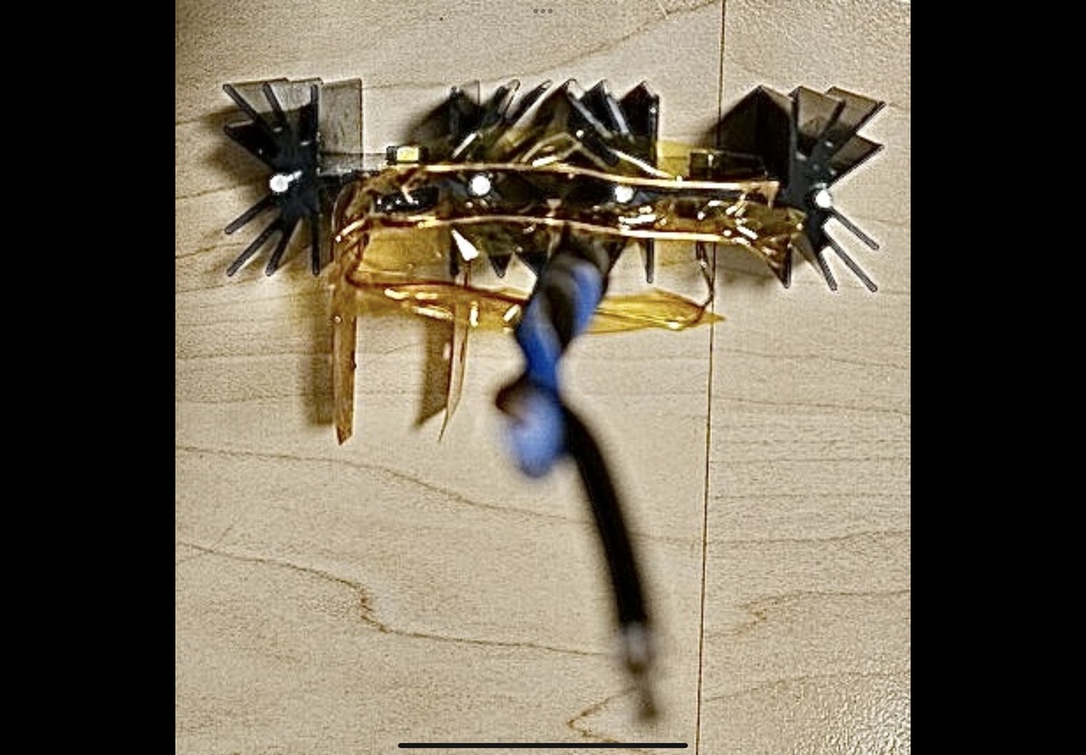

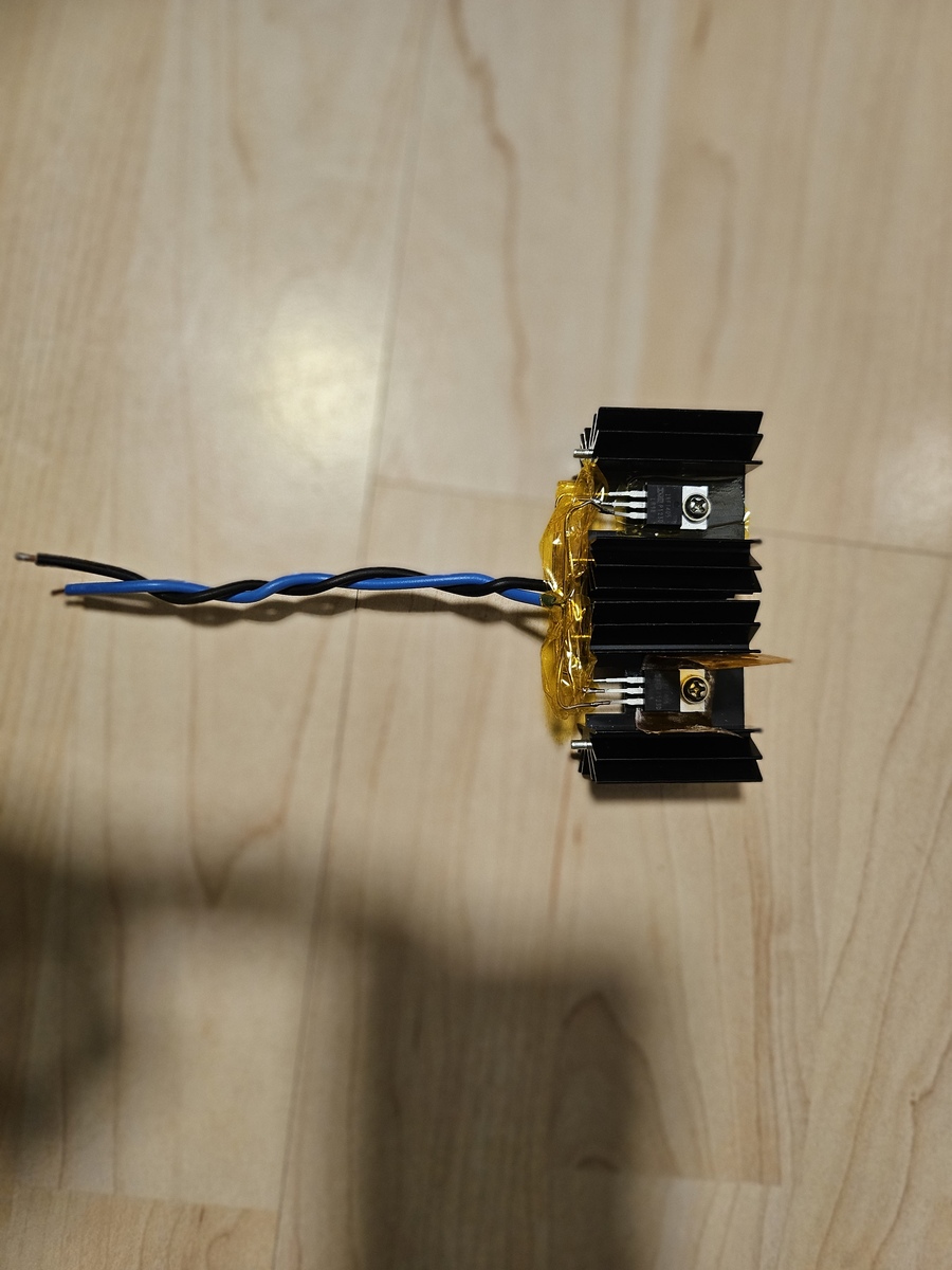

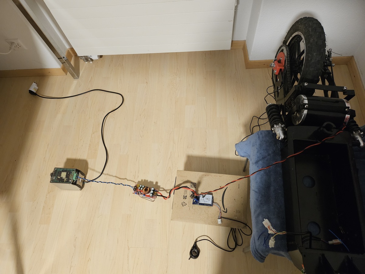

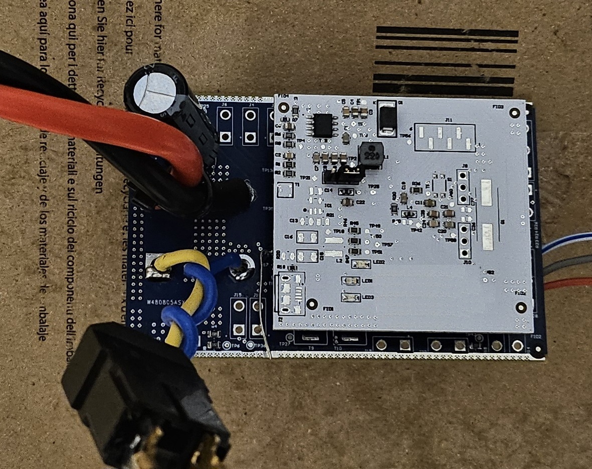

von H. H. (hhinz)
Zeig mal deinen Aufbau.
von Hans (piaggio)

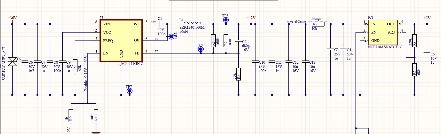

Sind die 12 V für den Gate-Treiber stabil?
-Oder von den 36V abgeleitet, die während der ON-Zeit einbricht?
Diode+Elko könnte den kurzzeitigen Spannungseinbruch der 12V verhindern.
Mit welcher Spannung wird der µC betrieben?
von Uwe S. (bullshit-bingo)
Den schrieb:
> Bei der niedrigeren Frequenz werden die Schaltverluste ja geringer. Oder
> was meinst du genau mit "dann wäre alles klar"?
Bei zu niedriger Frequenz kann die Motorinduktivität kaum noch als
Konstantstromsenke und- Quelle arbeiten. Daher würde zum Ende jedes
Pulses hin ein schnell ansteigender Strom sowohl Motor, als auch Mosfet
erhitzen.
Falls dein Motor nicht gerade durch andere banale Dinge wie fehlende
Zwangslüftung oder einfach Überstrom überhitzt...
Möglich ist aber auch, daß du durch die PWM versuchst, einen vom
Drehmoment her eigentlich zu schwachen Motor zu betreiben. Dann passiert
das hier:

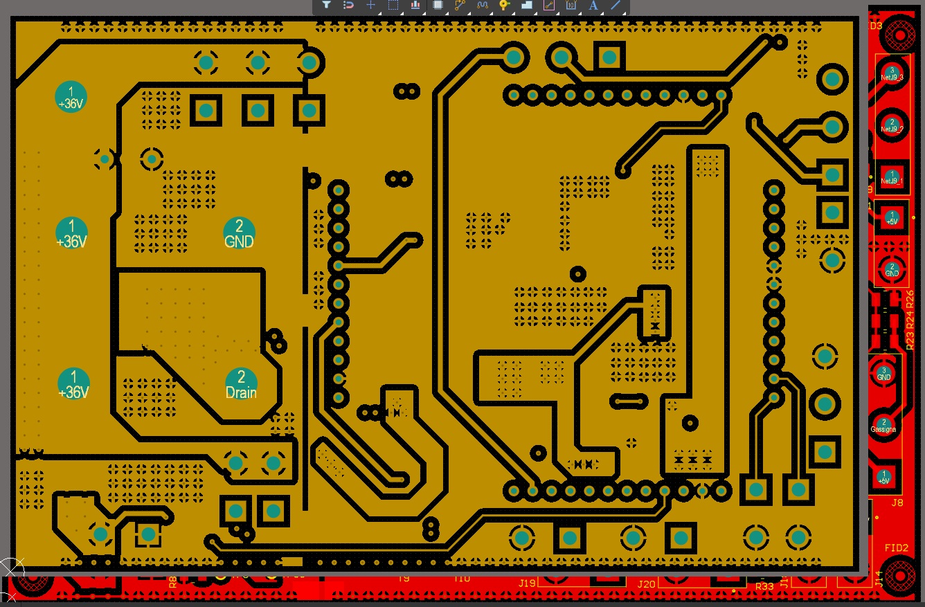

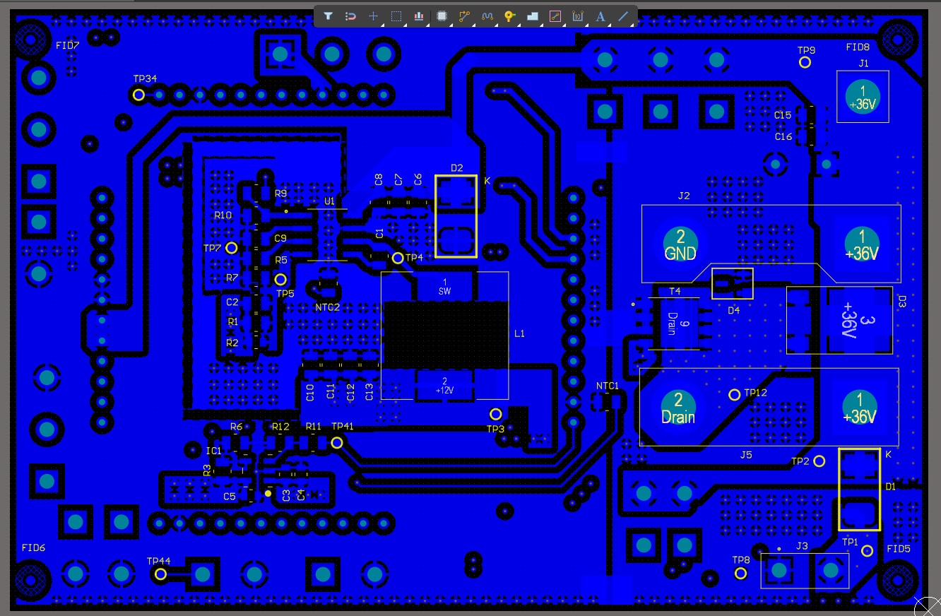

Hinz hat wieder mal recht: der Aufbau / Layout ist entscheidend.
bei 35A und Flanken im sub-µs-Bereich fallen auf jedem Millimeter
Leitung hohe Spannungen ab, die man nur mit korrekter Messung
(Massebezug) und gutem Oszi sieht.
Zur Schaltung: Der R17 (Gate-Widerstand 33 Ohm) erscheint mir zu groß.
Probiers mal mit 10 Ohm parallel zu 4,7 Ohm mit Diode in Reihe
(schnellere Entladung des Gates).
Frequenz mal 5 kHz probieren, damit die Schaltverluste weniger werden.
GGf. Drosseln in Reihe zum Motor schalten, um den Strom zu glätten und
das Quietschen zu reduzieren.
Die 12V müssen lokal gut gepuffert werden.
Die drei Bauteile FET T4, Dioden D3,D4 und 36V-Kondensatoren müssen
räumlich so nahe wie möglich beieinanderliegen. Insgesamt auf kürzeste
Leitungen achten. Alles möglichst kompakt aufbauen, kleine
Leiterschleifen, Motorleitungen verdrillen.

Eigentlich weiß man nicht wo man anfangen soll.

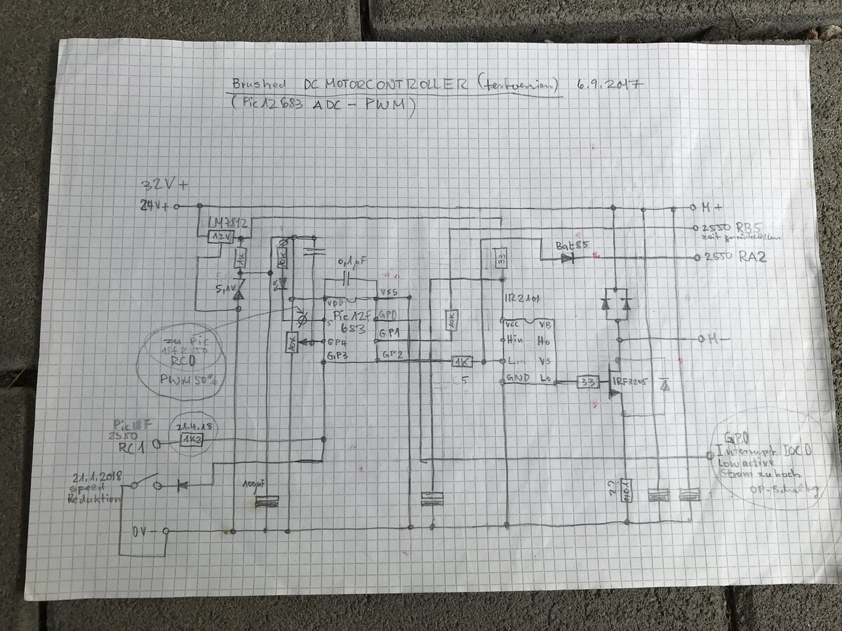

Dein uC liefert 3,3V an das Gate von T8, ein IRIML0040TRPBF. Ein
definierter Rds(on) ist im DB erst ab 4,5V spezifiziert, also ungeeignet
an der Stelle. Besser geeignet ist z.B. der IRLML2502. T6 ist auch ein
IRIML0040TRPBF, der sieht aber 12V am Gate, also ok.

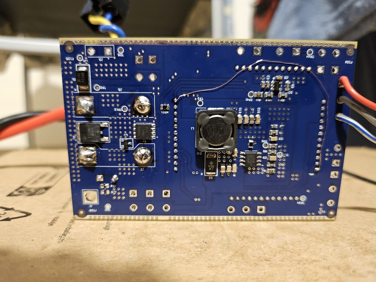

Wie Hinz schon schrieb solltest Du den Aufbau zeigen. Bei den Strömen
kann so viel falsch sein, vor allem was den Bezugspunkt angeht.
Weshalb Du ein 400,- Euro Netzteil nimmst und dahinter einen 20,- Euro
Chinakracher erschließt sich mir nicht. Der Anlaufstrom des Motors wird
das Teil total überfordern, wenn er nicht sowieso zusammenbricht.
Das T4 (IRF1405PBF) stirbt bedeutet ganz klar Überlastung, der Mosfet
wird vermutlich außerhalb seiner SOA betrieben. Das es bessere Typen wie
den IRF1405PBF gibt wurde auch bereits geschrieben.
Du fragst in dem oben verlinkten Kommentar wo Du messen sollst.
Überall;-) Am wichtigsten ist natürlich Uds und Ugs, am besten
gleichzeitig dargestellt. Dann natürlich die komplette Ansteuerung des
Mosfets.
Weshalb greifst Du nicht auf fertige Gatetreiber zurück? Wäre es nicht
sinnvoller die Last auf mehrere parallel geschaltete Mosfets zu
verteilen?
Aber, zeige erst mal deinen Aufbau.

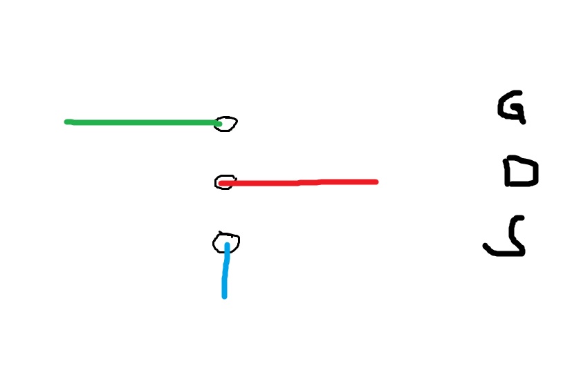

Und zeige bitte vernünftige Screenshots, nicht so eine
Bleistiftzeichnung wie weiter oben in einem Kommentar von Dir. Da der
GND-Pegel nach dem zweiten Impuls übrigens höher als nach dem ersten
Impuls.
von Mani W. (e-doc)
Zusätzlich zu Jörgs Ausführungen:
Ich würde auf jeden Fall den 33R am Gate auf 10R runtersetzen...
Die Ansteuerund des Gates mit T3 und T7 wird vermutlich das Gate nicht
schnell genug umladen können. Ein passender als IC erhältlicher
Gate-Treiber wäre an dieser Stelle die bessere Wahl.
Aufschluß gibt ein Oszilloskopbild des Spannungsverlaufes am Gate,
direkt am FET gemessen.

von Michi S. (mista_s)
> liegt aber angeschlossen auf dem Tisch.
Also nicht in der Platine eingelötet? Wie lang (und dünn) sind die
Anschlußkabel?

Trotzdem hier noch einmal die Frage nach Fotos vom Aufbau und den
Komponenten.
Was mich etwas stutzig macht ist diese Bleistiftzeichnung der
Oszi-Darstellung. Das ist weder ein vernünftiger Sreenshot, noch ist es
abfotografiert.

Wenn nur ein einfaches analoges Oszi da ist, dann hilft ein
Smartphone-Video und daraus Screenshots gepostet oft weiter.

Gate nicht schnell umgeladen wird (die Zeichnung hatte mich auch
gewundert), was an dieser komischen Zeichnung schon zu erkennen ist (der
kleine Versatz), dann ist dein Fet ganz schnell Asche.

> Die Form ist im Bild oben sichtbar. Weiss jemand, was das für ein Phänomen sein
könnte?
Solange Du nicht verrätst zu welchen TestPunkt die Verlaufsskizze gehört
und Du die Achsen nicht beschriftest, wird das kaum zu brauchbaren
Antworten führen.

Jörg R. schrieb:
Ja da habe ich wohl vergessen, den PWM Pin als open drain mit externem
Pullup 5V auszulegen. Vielen Dank für den Hinweis
> Impuls.

Michi S. schrieb:
> Anschlußkabel?
2.5mm2 etwa 12cm lang.
Sollte 16A können. Ich betreibe den Motor ja im Leerlauf und der
Anlaufstrom kommt ja nur kurz vor.
Aber ihr bekommt noch ein Bild vom Aufbau, dann sollte es klar sein.

Dieter D. schrieb:
> könnte?
> Antworten führen.
Kriegt ihr ;)
Also ich habe mir mal Folgendes notiert:
Hinz: Aufbau
Hans: 12V stabilisieren mit Diode und Elko (36V Einbruch)
Uwe S.: niedrige Frequenz
Torsten B.: Gatewiderstand 10Ohm, 4.7Ohm mit Diode für Entladung
                    12V stabilisieren und FET, Dioden, Cs nah
beieinander
Jörg R.: IRLML2502  Statt IRIML0040TRPBF
UDS UGS gleichzeitig messen
Rainer W.: Alternativer FET CSD18536KCS
Klaus K.: wie klein ist die PWM, tatsächlicher Motorstrom messen
Uwe S. Eingangsspannung des Stellers messen, Eingangsstrom während der
Motor langsam läuft
Frank O.: TreiberICs, Parallele FETs
Ich überarbeite dies mal und melde mich wieder
Vielen Dank derweil für die brauchbaren Tipps

von Frank O. (frank_o)
Jörg R. schrieb:
> Ich stelle mir die Frage was der TO überhaupt mit so einem Motor macht?
> Eine Pumpe fürs Aquarium wird es wohl nicht werden.
Hört sich schwer nach einem E-Bike an.
Meins hat zwar 48V, aber die meisten laufen auf 36V. Und die Tendenz
geht zu 1000-1500W Motoren. Ist nicht legal, aber selbst die namenhaften
Hersteller lagen im Test alle eher über 500W.
Ich hatte mir vor einem Jahr ein Klapprad aus China gekauft und ein
wenig umgebaut, sodass es nur noch "etwas" illegal ist.
Hier gab es keine Klappräder und alles was es gab, war Mist und doppelt
so teuer.
Aber diese Motoren fallen schon optisch auf. Die haben fast den
doppelten Durchmesser von einem normalen Motor.

Im Schaltplan ist die Freilaufdiode ja drin und die müsste den
Mindestanforderungen genügen, aber ist die auch wirklich drin?
Weil, eine fehlende Freilaufdiode würde eine plausible Erklärung sein,
vor allem wenn der Strom tatsächlich nicht so hoch ist. Dann würde dir
die Rückspannung und nicht der Strom, den Fet zerschießen.

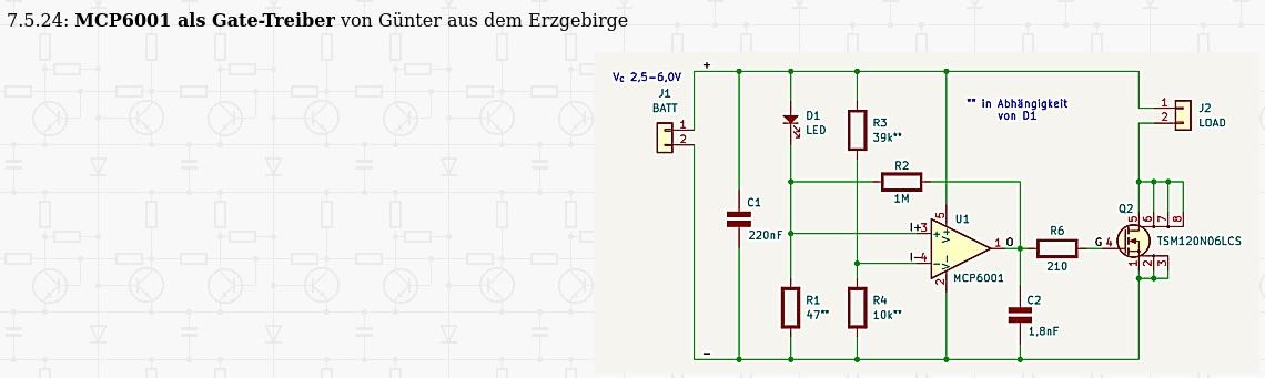

Es gibt noch Effekte durch die parasitären Kapazitäten im Halbleiter.
Die Lösung scheint etwas ungewöhnlich.
http://elektronik-labor.de/Labortagebuch/Tagebuch0524.html#gate
"Einen wirklich messbaren Unterschied bezüglich der thermischen
Belastung des MOSFETs konnte ich bei der variierten Positionierung von
C2 vor oder nach R6 nicht feststellen. Lässt man allerdings diesen
Kondensator C2 ganz weg, erwärmt sich der MOSFET nach ungefähr 30 min
Betriebszeit @1,5 A um fast 10 K (Kelvin) mehr. Durchschnittlich, aber
auch wiederum abhängig von der tatsächlichen Last, arbeitet der Aufbau
mit einen Selbsterwärmungstemperatur von ca. 50 °C. Damit konnte ich die
Schaltung ohne Lastvorwiderstände auf ca. 10x20 mm schrumpfen. Bestückt
ist die Platine beidseitig, der MOSFET hat die gesamte Rückseite fast
für sich alleine."
von Jan S. (Firma: Eigenbau) (vox_equus)
Hallo Den,
einen MY1020 habe ich genau gleich wie Du mit einem Mosfet und
antiparaleller schneller Schottkydiode zum Motor betrieben - absolut
problemlos mit über 30A.
Als Gatetreiber habe ich einen IR2101 eingesetzt, es könnte sein, dass
Dein diskreter Gatetreiber den grossen Fet nicht richtig treibt.
Habe mal das Dabla des v35PWM10-M3 angeschaut, über die Geschwindigkeit
dieser Schottkydiode habe ich keine Angaben gefunden.- Könnte eine
bessere, richtig schnelle vielleicht Abhilfe schaffen?
Gruss Jan

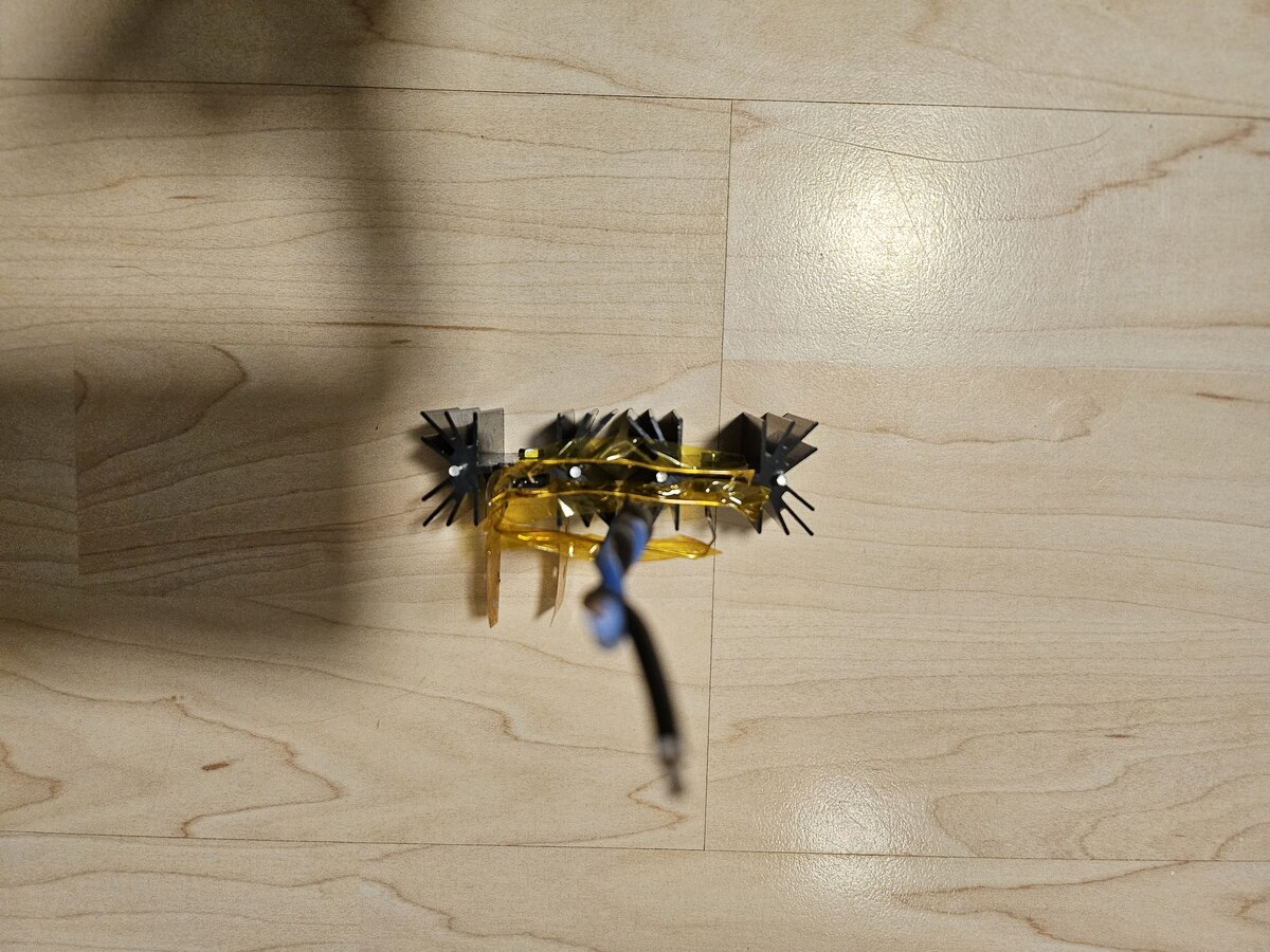

von Den (neugieriger)
Also Leute
Mehr habe ich heute leider nicht geschafft, als die Platine nochmals so
aufzubereiten, dass die Fehler, die ich bisher gefunden hatte,
ausgemerzt sind.
Hier sind zuerst einmal die Bilder vom Aufbau. Optimierungen, so wie
hier vorgeschlagen wurden, habe ich noch nicht vorgenommen. Ich würde
sagen, als nächstes messe ich zuerst mal und schaue wo es klemmt.
Weil danach brauche ich sowieso eine neue Platine, um die Optimierungen
rein zu bringen, weil mit dem aktuellen Print kann man Ströme bis 30A
sowieso vergessen und war nur dafür gedacht im Leerlauf, den Motor
drehen zu lassen und alles andere zu programmieren und zu testen.
Kurz zum Aufbau:
Also man sieht den ganzen Aufbau: Schaltnetzteil, DCDC Wandler, Platine,
Motor und Gassteller.
Auf der Platine Bottom sieht man die Bauteilanordnung. Der Smd FET wo da
drauf ist, ist ein TPH2R608NH,L1Q. Dieser hätte sogar knapp mehr als
Faktor 2 weniger RDSon, kann pulsmässig aber einen geringeren Strom ab.
Auch dieser hat sich bei einer PWM Frequenz 20kHz ganz am Anfang, wo sie
noch stimmte, gleich verabschiedet. Deshalb habe ich dann den IRF1405
genommen, da ich mir gedacht habe, dass es einfacher ist mit Kühlkörpern
die Wärme wegzubringen, als es über den Print zu versuchen.
Also das heisst, ich versuche mal den eingebauten FET bei den Messungen
zu nutzen. Wenn sich dieser wieder verabschiedet, würde ich dann die
beiden Fets mit den angebrachten Kabeln auf den Print löten. Das wäre
dann der komplette Aufbau, so wie ich es vorher hatte, nur halt mit
einem FET auf einem Kühlkörper.
Ich hoffe, ich komme noch diese Woche zu den Messungen und werde bis
dahin nicht schon verflucht :D.

von Jörg R. (solar77)
Den schrieb:
Beitrag "Re: IRF1405PBF Mosfet wird zu heiss und verabschiedet sich"
Dein Aufbau ist schlichtweg eine Katastrophe. Von dem 400,- Euro
Netzteil geht etwas dickerer Klingeldraht zum dem Chinakracher-Wandler.
Dass das Netzteil zu schwach ausgelegt ist wurde schon geschrieben. Das
der Ausgang an den Klemmen doppelt herausgeführt ist hast Du nicht
ausgenutzt, was bei dem dünnen Draht aber keine Rolle spielt.
Hast Du dir mal Gedanken gemacht wieviel Strom im Extremfall über den
Draht vom Netzteil zum Wandler fließt? Bei ca. 1200W und angenommenen
90% Wirkungsgrad des Wandlers reden wir von ca. 55A.
Bei der Stromversorgung musst Du zuerst ansetzen, neben einer
vernünftigen Verdrahtung mit kurzen Wegen und angepasstem Querschnitt
der Leitungen.
Wo sitzt in Deinem Aufbau der Kühlkörper mit den 2 Transistoren? An dem
Kühlkörper sieht man nur 2 dickere Drähte. Wo ist der Draht für das
Gate?
Die Verdrahtung der Bauteile auf dem Kühlkörper bereitet mir
Kopfschmerzen, wie auch der ganze Rest was da zu sehen ist.
Der ganze Aufbau ist für solch ein Vorhanden viel zu unsauber, auch wenn
es erstmal nur zum testen ist.
Das Problem bei einer passenden Stromversorgung (Akkus) ist allerdings
das Dir bei Fehlern alles um die Ohren fliegt. Ich würde auf jeden Fall
nicht in einer Wohnung mit solch einem Vorhaben experimentieren.
Den schrieb:
> Jan S. schrieb:
> Hallo Jan,
> Danke für deinen Input.
> Kannst du mir mal einen Gefallen tun und deinen Schaltplan zeigen? Bzw.
> könntest du mal näher erläutern, welche PWM Frequenz, welchen FET,
> welche Freilaufdiode etc.  du verwendet hast? Kühlst du, oder nicht, wie
> gross ist bei dir die Platine und wie sieht dein Layout aus? Ich nehme
> an, du hast einen 36V Akku dran?
Hallo Den,
hier noch den Schaltplan, quick and dirty. Fet: IRF3205, . Die
Freilaufdiode: S30D40C. PWM Frequenz: 16Khz. Die Platine und das Layout
darf ich dir nicht zeigen, einfach quick and dirty...
Stromversorgung: Li Ion Paket c.a. 500W/h, 32V. Sicherung: 40A.
Gekühlt mit Alukühlkörper mittelgross, zusammen mit Diode.
Den Fet hat es mir nie geröstet, die Sicherung hats ein paar mal
gekillt.
Mein Bike mit diesem Motor war extrem kräftig, aber leider auch extrem
laut, das Geräusch des Getriebes übertrug sich wahrscheinlich noch
zusätzlich über den Fahhrradrahmen, ich habs damals aufgegeben.
Gruss Jan

> der Leitungen.
> Gate?
Der Gateanschluss wird dann per Kabel noch einmal ums Haus verlegt.
SCNR
Klar habe ich mir Gedanken gemacht. Motor 1000W, 42V, 23.8A. Wenn er
diese Leistung tatsächlich auf Dauer ziehen würde, wäre der DCDC Wandler
dazu imstande mit 1.8kW (was ich bei dem Teil jedoch nicht glaube)
42.85A bringen können. Wenn er auch nur 1200W hätte, obwohl es ein 1800W
sein soll, würde er hinkommen mit 28.57A. Mit einem angenommenen
Wirkungsgrad von 0.75 sogar wäre die Eingangsleistung des DCDC 2.4kW.
Ich bräuchte ein Netzteil mit etwas höherer Leistung, sagen wir 2.5kW.
Bei 24V wären das dann sogar 104.17A, welches mein Netzteil bringen
müsste. Ich habe im Leerlauf aber nur 1-2A, das sind bei 42V max. 84W.
Wenn ich jetzt grosszügig von 200W ausgehe, sind das ca. 8A beim
Schaltnetzteil. Easy!
Also brauche ich auch kein fettes Netzteil. Wenn dem so wäre, hätte sich
das Ding längst abgeschaltet oder rot aufgeleuchtet. Sinn würde es jetzt
sicher auch machen, den DCDC Wandler auf sein Wirkungsgrad zu testen.
Aber das brauche ich nicht bei meinem KURZfristigen Vorhaben.
Und übrigens wenn ich langsam am Gasgriff drehe, wirkt das auch so als
würde ich den Strom begrenzen. Deshalb der Vergleich mit dem
Labornetzteil, der Motor dreht auch dann wenn er nicht seinen maximalen
Anlaufstrom abbekommt, sondern langsam ansteigen nur maximal 5A
abbekommt.
> Gate?
Noch nirgends, wenn du meinen Beitrag oben gelesen hättest sitzt noch
der alte FET drin. Wenn der sich bei meinen Messvorgängen verabschiedet,
was ich versuchen werde zu vermeiden, es sich aber als schwierig
herausstellen wird, da es auf dem Print schwierig ist, die Wärme richtig
wegzubringen, werde ich den alten FET herauslöten und die neuen FETs auf
den Kühlkörpern hineinlöten. Der Draht für das Gate ist noch nicht dran.
Aber du kannst dann sicher davon ausgehen, dass ich die Drähte Drain zu
Drain, Gate zu Gate und Source zu Source verlöten werde. Versprochen! ;)
Mir gefällts auch nicht, aber ich habe keine andere Möglichkeit. Klar
könnte ich jetzt die Leitungen noch kürzen, aber dann müsste ich den
Scooter auf den Arbeitstisch oder auf meine Messgeräte stellen und
zwischen die Speichen durchschauen, wenn ich was ablesen will.
Ja, für Maximallast sicher, aber nicht für 2A.
> gekillt.
> Gruss Jan

Steve van de Grens schrieb:
> Dieter D. schrieb:
> Wenn ich einen Op-Amp sehe  dessen Ausgang direkt mit einem Kondensator
> belastet/kurzgeschlossen wird, gehen bei mir alle Alarglocken los. Das
> geht selten gut, führt oft zu ungewollten Schwingungen.
Das geht hier nur, weil der OP nur als simpler Komparator verwendet
wird.
Bei der Schaltung komme ich über die Reaktionskette grob überflogen auf
1...4µs Schaltgeschwindigkeit.

Ach, zuerst keine Strombegrenzung, darum ein paar verknallte
Sicherungen. Später Strombegrenzung mit OP-Schaltung, BMS, LCD-Display.
Ja, hab ich privat gemacht, hatte auch ein Interview mit der Polizei,
aber da ich zu dem Zeitpunkt das Bike gestossen hatte, konnten sie mir
trotz allen Drohungen nichts anhängen... Mein Layout ist nicht geheim,
aber ich möchte mich hier nicht lächerlich machen(Lochrasterplatine).
Ich kann dir aber verraten, dass ich dicke Leitungen benutzt habe,
möglichst kurze Verbindungen zum dicken Fet. Es ist tatsächlich möglich,
Fet-Treiber diskret aufzubauen, aber das würde ich nur mit einer gut
erprobten Schaltung machen, ich habs der Einfachheit halber mit einem
IR2101.
Gruss Jan

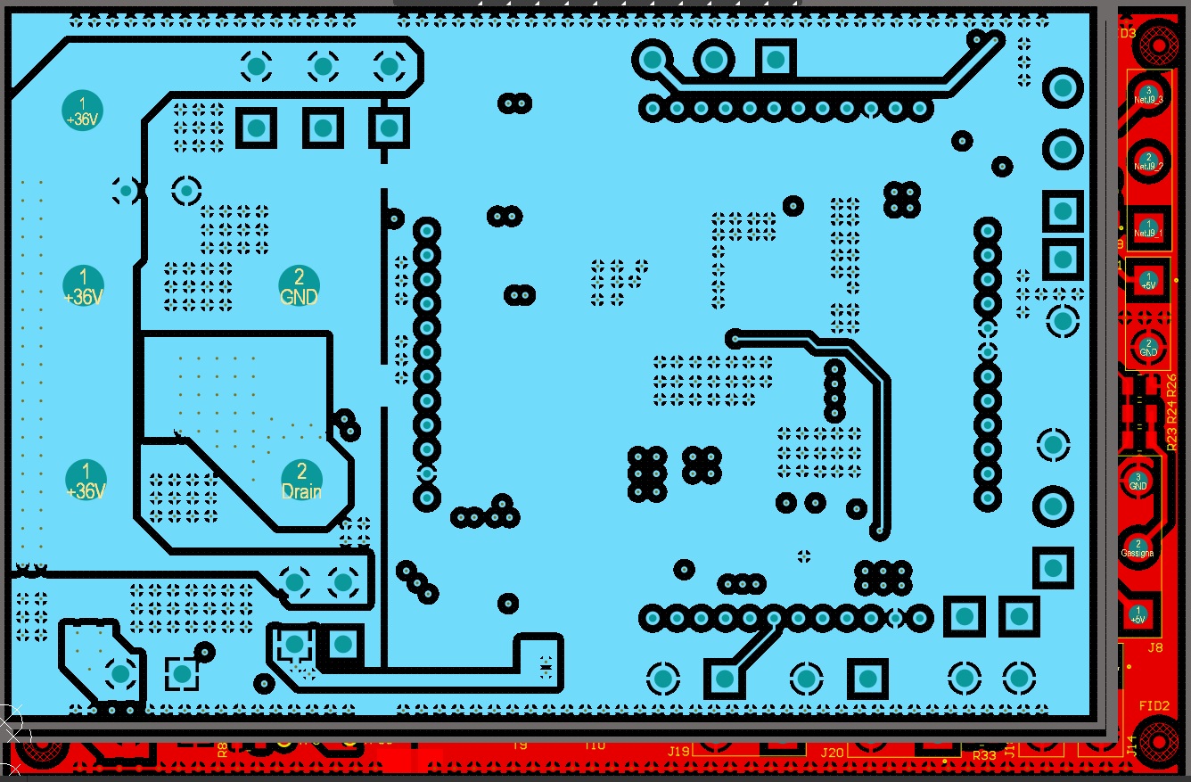

von Roland D. (roland_d284)
Moin,
leider immer noch kein ganzer Schaltplan von dir, nur Platinenbilder und
einen Ausschnitt der Schaltung. Ich vermute aufgrund der Platinenbilder,
dass die die 12V aus den 36 mit irgendeinem DCDC-Wandler-IC und einer
Spule mit Diode erzeugst. Egal, selbst wenn es ein Linearregler wäre:
Beim Einschalten des Motors zieht der dermaßen viel Strom, dass die
Versorgungsspannung einbricht. Und zwar so weit herunter, dass die
Spannung noch nicht mal ausreicht, um das Gate richtig durchzusteuern.
Ich sehe auf der Platine nämlich keine ernstzunehmenden
Stützkondensatoren für die 12V. Und vor allem hat der diskrete
Gatetreiber keine undervolage-lockout, was ein richtiger oft Gatetreiber
hat. undervoltage heißt, er schaltet - egal was du ihm sagst - das Gate
erst dann ein, wenn die Versorgungsspannung auch wirklich dafür reicht.
In deinem Fall schaltet der das Gate auch dann ein, wenn die Spannung
nur sagen wir 4V beträgt. Dann läuft dein Leistungsmosfet aber eher als
"geregelter" Vorwiderstand für den Motor.
Also: 12V-Versorgung richtig mit Elkos versehen. Besser zusätzlich noch
eine Diode: Damit wenn die Versorgungsspannung absackt, die 12V-Schiene
nicht entladen wird sondern ihre Spannung wenigstens vorübergehend
halbwegs halten kann.
Wenn meine Theorie stimmt, dann würde die Schaltung an einer richtigen
Batterie funktionieren, weil kaum Strombegrenzung.
Gruß, Roland

von Sam W. (sam_w)
> Excel.
Der Gatetreiber erscheint mir nicht ausreichend für diese Anwendung.
Habe eine ähnliche Schaltung zwar recht erfolgreich im Einsatz, aber da
hängt ein kleinerer MOSFET dran.
Diese Push-Pull-Stufe liefert ein paar hundert mA beim Umschalten.
Zusätzlich hat die Stufe den Nachteil, dass sie das Gate nicht sauber
schließt. Da muss dann Vth des MOSFET hoch genug sein, damit er sauber
sperrt. Logic-Level FETs wären da ungeeignet. Hier aber kein Problem.
Anbei die LTSpice Datei zum Herumspielen.

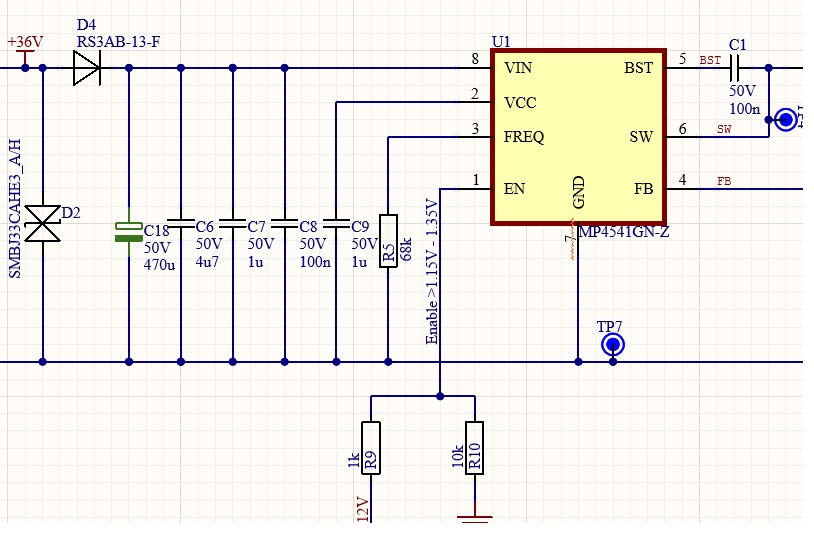

Hallo Roland,
ja die meisten vermuten das auch was du bereits geschrieben hast.
Die Messergebnisse werden es zeigen. Jedoch muss ich sagen, dass die
Messungen noch ein wenig auf sich warten lassen müssen, da ich die Woche
eng eingespannt bin.
Anbei noch die Reglerschaltung, wie du bereits vermutet hast sind die
12V von den 36V abgeleitet und die 5V von 12V.

Update:
Ich habe einmal versucht vor den Messungen die Optimierungen
reinzubringen.
Wenn ich das tue, dann sieht der Print schon ziemlich beschissen aus.
Wer weiss was ich dann für einen Bullshit messe...
Deshalb mache ich gerade eine neue Platine mit den hier vorgeschlagenen
Verbesserungen.
Ich stütze den Motor nun mit 36000uF.
12V mit 470uF und einer Diode oder wären 1000u besser, obwohl es keine
1A sind
Ein Gate Driver mit 12V Ansteuerung
Ich versuche 2 Arten von FETs - TO220 und SMD Variante.
Eingebaut wird entweder das eine oder andere
So müsste es dann zumindest schaltungstechnisch funktionieren.
Bei den Gatewiderständen möchte ich nicht zu niederohmig werden wegen
EMV. Ich habe um mit meinem Kühlkörper auszukommen eine Schaltzeit von
0.5us gewählt. Dazu benötige ich einen Strom von 280mA für die Ladung.
Bei 12V benötige ich dort also einen Gatewiderstand von ca. 43Ohm. Bei
der Entladung habe ich 350mA gewählt und einen Gatewiderstand von 33
Ohm. Die Leistung der Widerstände bei diesen Strömen muss also grob 5W
betragen.
Beim LIN Pin glaube ich, dass ich einen 1k Widerstand benötige, um den
Pin bei irgend einem Fehlerfall bei 12V nicht zu beschädigen.
Zusammenbrechen sollte so nun auch nichts.
Danach kann ich nochmals testen und messen.
Was sagt ihr?
Moin,
> 1A sind
Sollte reichen.
Und mit undervoltage lock out. Gut so.
> EMV.
Die begrenzen den Strom auf das, was der Gatetreiber ohnehin nur kann.
> Bei
> betragen.
Hä? Kurzzeitig mal vielleicht. Also immer nur, wenn das Gate umgeladen
wird. Da brauchst du natürlich keine Widerstände für 5W Dauerleistung.
> Was sagt ihr?
Anmerkung, aber nicht so wichtig: Du benutzt eine Hi/Lo-side
Gatetreiber. Und Highside davon benutzt du nicht. Viele Treiber dieser
Art verknüpfen HIN und LIN. Wenn du dann HIN einfach offen lässt,
passiert undefiniertes. Aber nicht in deinem Fall, weil dieser Treiber
HIN und LIN komplett unabhängig interpretiert und verwendet. Aber wie
gesagt, bei manch anderem Treiber könnte es so (mit offenem HIN)
Probleme geben. Aber wo du schon High nicht verwendest, kannst du dir
auch D6 und C22 sparen.
Aber dennoch etwas wichtigere Anmerkung: Warum benutzt du nicht einen
reinen Lowside-Treiber. Einen mit mehr Power. Und dann, weil es besser
ist, bekommt jeder Mosfet seinen eigenen Gatewiderstand verpasst. Ist
bei Parallelschaltung von Mosfets eher besser. Das Spiel mit zwei
Widerständen und Diode ist eher nicht nötig, ein Gatewiderstand (pro
Mosfet) zum Einschalten und Ausschalten tuts auch.
Gruß, Roland
Hallo Roland
vielen Dank für deinen Beitrag
Roland D. schrieb:
> Moin,
Ich habe mich gestern auch gefragt, dass das etwas zu viel ist und das
nur bei einem Strom 0.2A. Es gibt ja auch Schaltungen da lassen sie 30A
durch nur um eine Gatekapazität zu laden. ;)
Also ein 125mW Widerstand müsste also locker reichen, sofern meine
Theorie es zu berechnen stimmt.
Es ist so, dass die notwendige Leistung vom Widerstand von der
Schaltfrequenz abhängt, nicht aber von der Dauer der PWM Duty Cycle, da
der Strom ja nur bei steigenden und fallenden Flanken kurzzeitig
fliesst.
Angenommen ich hätte jetzt wirklich 20kHz PWM, dann hätte ich mit meiner
gewünschten Rise und Fallzeit von 0.5us sozusagen eine Ton von 0.5us.
Das ist jetzt relativ einfach, weil die Einschaltzeit = Ausschaltzeit
ist.
Dann wäre die Leistung meines Widerstands also (0.360A)^2 x 33Ohm x
Ton/(Toff+Ton) = ca. 45mW mit Ton 0.5us und der Ausdruck in der Klammer
50us
Vielen Dank für den Hinweis, man lernt nie aus ;)
Ich muss ehrlich zugeben, dass ich mit der Digikey Suche nicht so
vertraut war und deshalb gerade Low Side Gate Driver nicht mit UVLO
gefunden habe, da der Parameter in der Suche wo man das angeben kann
nicht vorhanden ist. Nach langer Suche habe ich es dann aufgegeben und
habe einen mit High Side Variante genommen, gerade wegen UVLO.
Nach nochmaliger Suche und deinem Hinweis, dass es einen geben muss habe
ich nochmals stur gesucht und einen gefunden. Der hat auch gleich 2
Kanäle, wo ich die beiden FETs damit ansteuern kann.
So müsste es jetzt hinhauen, die Beschaltung vom Gate habe ich auch
vereinfacht und die Diode D6 und C22 sind jetzt auch Geschichte.
Moin,
Es gibt auch Leute, die können kA bei 400kV schalten. Machen kann man
alles...
Ganz einfach. Wenn du einen Kondensator über einen Widerstand lädst,
verbrennst du die halbe Energie über den Widerstand, die andere Hälfte
steckt in der Ladung des Kondensators. Beim Entladen verbrennst du die
Energie im Kondensator im Widerstand. Das heißt: Wenn dein Mosfet sagen
wir mal eine Gateladung von 200nQ hat und das bei 12V, dann werden bei
einem Zyklus insgesamt 12V*200nC im Widerstand verbrannt. Das ganze dann
30000 mal pro Sekunde macht...: 72mW
> fliesst.
> ist.
> 50us
Kann richtig sein. Der Trick ist aber, das der Wert des Widerstandes
keine Rolle spielt.
Schon nicht schlecht. Aber dein Leistungsmosfet braucht 4V+x um
einigermaßen gut durchzusteuern. UVL schaltet deinen Treiber aber schon
bei 3.5V ein. Also wieder da, wo es weh tut.
Schau dir mal den hier an: 2EDN8524FXTMA1. Der hat UVL bei 8V. Und das
gleiche Pinout.
Noch was zu der Diode D7, welche ja sicherstellt, das die 12V auch bei
Stromausfall halten: diese Diode und einen passenden Kondensator kannst
du auch auf die Eingangsseite deines 12V-Schaltwandlers setzen. Dann
hast du echte 12V und nicht 12V-Diodenspannungsfall. Und gewinnst mehr
Reserve bei Stromausfall, denn der Kondensator darf sich ja von 35V bis
hinab zu 14V entladen und der DCDC-Wandler kann daraus immer noch 12V
erzeugen.
Gruß, Roland
von Peter D. (peda)
Woher weißt Du denn, daß der Motor überhaupt für eine PWM von 20kHz
geeignet ist?
Hast Du mal einen Link zum Datenblatt.
Das werden wohl die Wirbelstromverluste sein, die dem Motor heizen und
den FET killen. Kann man sehen, ob der Spulenkern Vollmetall ist oder
laminiert, wie Trafoblech?
Wenn das ein DC-Motor ist, wirst Du ihm wohl auch DC geben müssen. D. h.
die PWM muß wie bei einem Stepdown-Wandler mit Diode, Speicherdrossel
und Kondensator geglättet werden. Die Diode wird bei 36A auch schon
ordentlich heiß und muß gekühlt werden.

von Axel R. (axlr)
Deine Source-Zuleitung, also die Rückleitung fürs Gate ist viel zu lang
und da wird dann auch noch der motorstrom drüberfliessen. Da zieht es
dir jedesmal das Gate-Potenzial sonstwo hin. Der MOSFET öffnet und
schließt, wie es gerade kommt und nicht, wie du es ihm auferlegst. Weil
es U_Gs heißt, miss mal mit einem potentialfreien Oszi direkt an den
beiden MOSFET-Beinchen. Dann siehst du das.
Ähm: Verkabelung? 35mm2 statt 2.5mm2. So, wie im Auto deine HiFi-Anlage.
Kabel und Klemmen gab es seinerzeit im Mediamarkt. Mit einem MOSFET bei
36V mit nur 55V wird das nix. Aber ich bin auch schon was älter und
meine Versuche liegen mittlerweile 20Jahre zurück. Damals ein
Elektro-Go-Kart „versucht“ anzusteuern. 110Volt und 2x 4.5PS (ca. 7KW)
Beitrag dazu gibt’s hier irgendwo noch. Der hohen Spannung wegen sind
wir dann auf IGBT umgestiegen. Ging damals nicht anders.
> erzeugen.
> Gruß, Roland
Habe ich jetzt auf der Eingangsseite vom Treiber, die Überlegung war
einfach, dass die Cap in der Nàhe vom Treiber ist und nicht vom Regler.
Aber ist natürlich wie du sagst von der Spannung her sauberer und ich
habe echte 12V.

Aber der Motor ist ein MY1020
chrome-extension://efaidnbmnnnibpcajpcglclefindmkaj/https://robu.in/wp-content/uploads/2020/01/665828-MY1020.pdf

von Axel R. (axlr)
Ich schreib nachher nochmal was dazu (bin gerade unterwegs). Aber kann
mal in der Zwischenzeit jemand den Zusammenhang zwischen Induktivität
delta_t und delta_i darlegen? Jede (parasitäre) leitungsinduktivität
erzeugt bei schnellen stromänderungen eine recht große Spannungsänderung
auf der Leitung, die dem steuersignal im Weg rumsteht, sozusagen.
Ansteuerung vom FET mit mindestens 10V, negative Seite (also das „G“ vom
Term U-GS) darf nicht durch den Motorstrom „gestört“ werden.
Ich bin jetzt von der Verschaltung mit den externen Mosfets auf dem
Kühlkörper ausgegangen. Das Print seh ich mir gern nochmal an. Der FET
stirbt, meiner Erfahrung nach, an Überspannung beim abschalten (high ->
Low PWM).
von Axel R. (axlr)
Beitrag "Re: vernünftige IGBT Ansteuerung?"
Hier kann man mal querlesen.
Vielleicht reicht ein snubber (10nF-100R) parallel zum MOSFET und eine
TVS schon aus, um den zu „schützen“. Kannst auch mal so ne Vape (die zum
Dampfen, nicht die vom Moped) zerlegen und dir anschauen, wie dort die
Gate-Spannung für den FET erzeugt wird. Sind saubere 10Volt aus einer
Zelle.
Von links also die Ansteuerung mit, in der Steilheit einstellbaren,
PWM-Flanken und. Dann quasi von rechts angeschlossen, der Motor mit
seiner Spannungsquelle niederohmig angebunden. Minus geht DIREKT auf
Source! Dicht mit Kondesatoren abblocken und kein 2.5mm2 nehmen, sondern
hochflexibles, „dickes“ Kabel.

Die Induktivität der Leitung zwischen source am Mosfet und ground auf
der Platine mit dem Gatetreiber wirkt in die 'gute' Richtung. Sie
bewirkt, dass beim Abschalten source im Potenzial unter die Masse vom
Gatetreiber fällt was bewirkt, dass der Mosfet doch nicht ganz
abschaltet. Beim Einschalten passiert das gleiche nur umgekehrt.
Ergebnis ist, dass der Mosfet nicht so schnell schaltet, sondern seine
source-Spannung selbstständig so einstellt, dass Ugs auf einem Wert
bleibt, bei dem der Strom sich hinreichend langsam ändert.
Hab mal kurz simuliert. L2 L3 L4 sind die 3 Leitungen zischen Platine
und Mosfet, jeweils mit Induktivität und ein bisschen gekoppelt.
Ja, das Ding schaltet langsamer als es könnte, aber Ugs bleibt immer im
Rahmen. Ganz ohne Z-Diode.
Natürlich sollte man sowas nicht machen. Ich war aber davon ausgegangen,
dass die Bastelei mit Mosfet an Kabel nur ein Behelf war, um Mosfet mit
Kühlkörper zu testen. Am Ende soll sicher alles auf eine Platine und
damit sind die Induktivitäten wieder ziemlich klein.
Gruß, Roland
Hallo Axel (Schulz) ;)
> kann
ok macht Sinn. Wenn die Induktivität in der Gateleitung künstlich erhöht
wird mit meinem Kack Aufbau mit den externen Mosfets auf dem Kühlkörper,
so wird die Steuerspannung ungemein gestört. In der Simulation von
Roland mit der eingebauten L wird das nochmals deutlich.
> Low PWM).
Ja ich muss sagen, den beschissenen Aufbau hatte ich gerade vorhin noch
auf dem Tisch und hatte noch nichts entlötet. Habe mir mal gedacht ich
versuche  mal die 36V&12V zu messen was jetzt passiert und wie die
Signale aussehen ;).
Es dauert so jetzt keine Sekunde, sobald ich nur ein Bisschen das Gas
aufdrehe ist der Mosfet sofort weg.., wird jetzt nicht einmal mehr so
heiss wahrscheinlich, zumindest habe ich nicht einmal die Chance die
Temperatur zu messen.
Moral der Geschichte: Es bleibt mir eigentlich gar nichts anderes übrig
als eine neue Platine zu bauen.
> Zelle.
Den Snubber habe ich mal vorgesehen, falls dieser nicht passen sollte,
habe ich die vorgesehenen Pads dafür um zu experimentieren.
Ich habe den Snubber lastseitig und Schalterseitig vorgesehen (parallel)
links Ansteuerung und rechts Motoranbindung. Ich verstehe glaube ich
nicht so recht, was du meinst. So wie im Bild etwa? Meinst du das so?
Spielt aber keine Rolle, ich werde mal wenn ich soweit bin, mein
fertiges Layout mal posten.
Wie gesagt, es führt eh nichts dran vorbei, dass ich ein neues Layout
machen muss. So mit den notwendigen Änderungen ist es unmöglich alles
sauber auf den bestehenden Print zu bringen und vernünftig zu messen.
PS: Was mich aber insgesamt wundert ist wie die Chinesen auf einen 35A
Motorcontroller auf ein 90x60mm Print bringen und das Ding ohne
Störungen und heiss zu werden funktioniert. Klar geht das Ding in
kürzester Zeit kaputt, aber immerhin hält er trotzdem eine Zeit lang.
