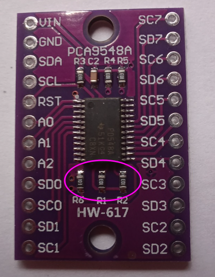

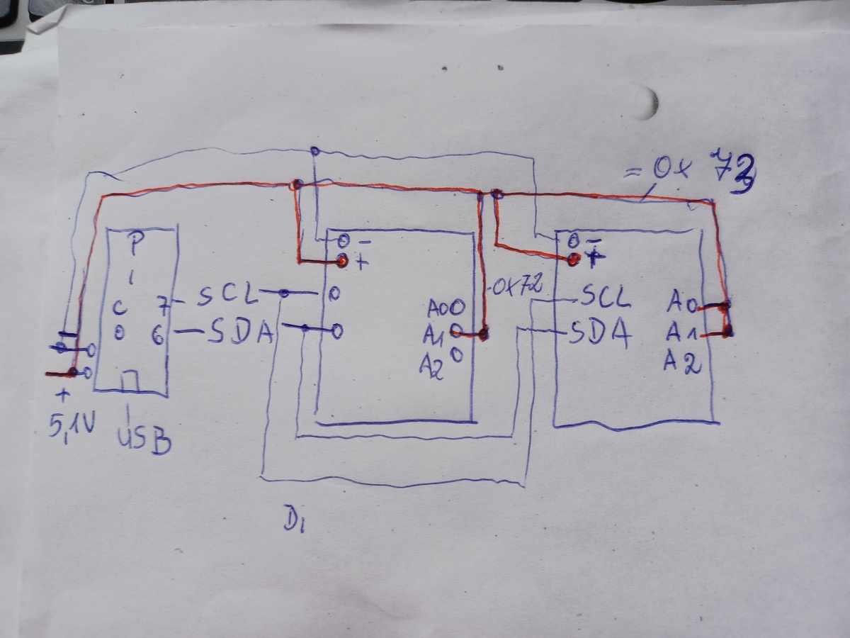

von Thomas K. (thomas_k943)
Hier mal Bilder von dem Expander und eine Skizze
Die freien Pins von A0 A2 A2 brauchen keien Masse Anschluß da dieser auf
dem Chip schon vorhanden sind.
Versuche mit oder ohne hatten keinen Einfluß.

von Holger T. (holgert)
Ich sehe in der Skizze keine Pull-Ups an SCL/SDA. Und falls jetzt kommt:
"brauche ich nicht, sind auf dem Board" ist das auch falsch, denn dann
sind die bei Verwendung zweier Boards ja doppelt/parallel - und dann
evtl. zu klein.

von Monk (roehrmond)
Hier sind Schaltplan und Doku von dem Board:
https://learn.adafruit.com/adafruit-tca9548a-1-to-8-i2c-multiplexer-breakout/downloads
Offenbar sind die Pull-Up Widerstände standardmäßig inaktiv. Man muss
Lötbrücken schließen.
Ich empfehle allerdings stattdessen externe 2,2 kΩ Widerstände. Die 10
kΩ auf den Boards sind oft zu hochohmig.
von Falk B. (falk)
Ahhhh, MOMENT! Wie hat denn der OP seine Board angeschlossen? Das Ding
ist ein I2C Multipelexer, welcher den I2C Bus, der ihn selber steuert,
auf einen oder mehrere der acht Ausgänge schalten kann. Sowas macht man
meistens, wenn man viele I2C Slaves hat, welche die gleiche,
unveränderliche Adresse haben und man trotzdem viele davon an einen I2C
Bus hängen will.
Was ist denn an den Ausgängen des Multiplexers angeschlossen? Wenn da
mehr als ein Ausgang aktiv ist, kann es sein, daß sich da was verklemmt.

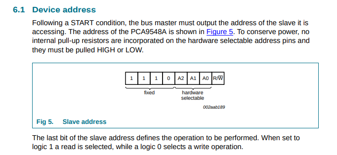

Thomas K. schrieb:
> Die Expander sind mit 0x72 und 0x73 Adressiert.
Max M. schrieb:
> Sicher nicht!
> Jeder MULTIPLEXER hat 2 Adressen. Eine Read-Adresse und eine
> Write-Adresse. Und die sind sicher nicht 0x72 und 0x73!
Doch, das stimmt schon so. Schau ins Datenblatt!
DIe Adresse besteht aus 7 Bits. Unterscheidung zwischen Read und Write
gibt das R/W Bit vor, das nicht zur Adresse gehört.
Bei einem Chip hat er nur A1 auf High gelegt, das ergibt die Adresse
1110010 = 0x72. Beim anderen sind A0 und A1 auf High, also 1110011 =
0x73.
Thomas K. schrieb:
> Im Solo Betrieb ist alles heile Welt.
Was die Adressen bestätigt.

von Max M. (jens2001)
Arduino F. schrieb:
> Das r/w Bit stecht zwar im selben Byte, ist aber nicht Teil der Adresse.
> So steht es in vielen Datenblättern,
Nicht so in dem Von NXP
> Max M. schrieb:
>> Sicher nicht!
Du verinkst einen Auschnitt aus dem Datenblatt, bist aber nicht inder
Lage zu verstehen was da steht!
> The last bit of the slave address defines the operation to be performed
Das R/W-Bit ist Teil der Addresse!!!
> Also höre bitte damit auf, deine Sichtweise mit 8 Bit durchzusetzen.
Das ist nicht MEINE Sichtweise sondern die vom Datenblatt!
Back dir ein Ei drauf!

von Arduino F. (Firma: Gast) (arduinof)
> Haben sie ja auch. Siehe Foto und Schaltplan von Adafruit (mein Link
> weiter oben). Der Teil ist OK.
> Allerdings finde ich, dass die Doku auf I²C Pull-Ups hätte hinweisen
> sollen. Die sind nämlich standardmäßig nicht aktiviert.
Im Plan sind Lötbrücken.
Auf dem Board sehe ich sie nicht.
Auch nicht auf der Unterseite
Also, so ich meine:
Bus Pullup und Adress Pulldown sind dauerhaft verbunden.
Ach ja:
Habe bisher noch nie ein Adafruitboard mit dem HW-617, oder ähnlichen,
Aufdruck gesehen.
Somit wird das wohl ein anderer Hersteller sein. bzw. ein vereinfachter
Nachbau.
