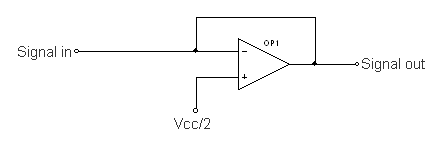

  4. Last but not least ...
    Zuletzt wird das Signal noch auf einen OPV gegeben, welcher als Spannungsfolger geschalten ist. Diese Maßnahme dient lediglich dem Abkoppeln des Signal-Out-Pins von der restlichen Schaltung. Das Signal wird um den Faktor 1 verstärkt.
