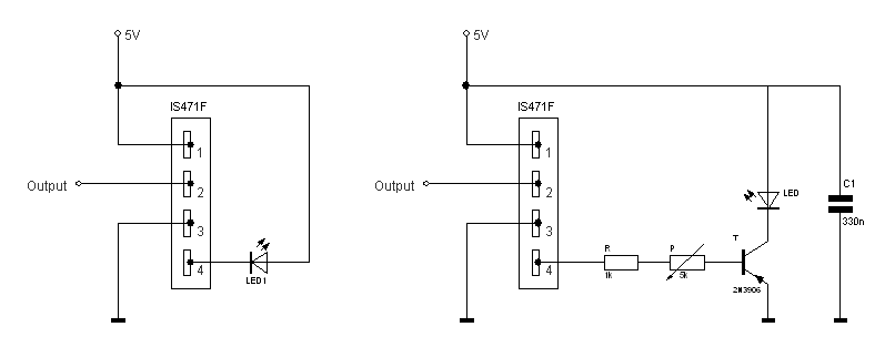

Zusätzlich existieren noch Infrarotsensoren, welche wie eine Art Näherungsschalter funktionieren. Als Beispiel sei hier eine Schaltung mit Hilfe des IS471F angeführt. Diese vereint diverse Baugruppen bereits in sich. Angeschlossen werden muss lediglich noch eine IR-LED, welche vom IS471F mit einer modulierten Spannung versorgt wird. Dies ist notwendig, um die Störeinflüsse der Umgebung weitgehend zu eliminieren. Wird das von der Diode ausgesendete Signal von einem Gegenstand reflektiert, so trifft es auf den IS471F. Dessen Logik schaltet nun automatisch High auf Low.
Wesentlich praktischer ist es, wenn man zusätzlich das Wechselsignal des Schaltkreises mittels eines Transistors verstärkt und dann mit dem verstärkten Signal eine leistungsstarke IR-LED ansteuert. Diese sollte optisch gegen den Schaltkreis abgeschirmt sein, da es sonst durch Streulicht zum sofortigen Schalten kommen könnte. Hierzu empfiehlt sich die Verwendung einer LED-Fassung. Ziel der ganzen Aktion war selbstverständlich eine Erhöhung der Reichweite des Schalters.
Trotz allem ist natürlich auch diese Variante ziemlich stark von den Oberflächeneigenschaften der angestrahlten Fläche abhängig. Hier noch zum Abschluss eine Beispielsschaltung:
Das Betreiben einer LED direkt an der Betriebsspannung ist normalerweise für dieselbe tödlich. Da der Schaltkreis aber immer nur kurz einschaltet, verkraftet die LED die kurzen Stromstöße. Um die Stromstärke und damit die Leuchtkraft der LED zu erhöhen, kann man zusätzlich einen pnp-Transistor einfügen. Der Kondensator dient dazu, Spannungsspitzen direkt gegen Masse kurzzuschließen. Mittels des Potentiometers kann die Schaltschwelle justiert werden. Zusätzlich einfügen könnte man noch eine LED geschützt durch einen entsprechenden Vorwiderstand (bspw. 1K) zwischen Output und Masse. Diese dient als optischer Indikator, wann der Schaltkreis schaltet. Gerade bei der Justierung erleichtert dies die Arbeit ungemein, da man direkt die Funktionsfähigkeit prüfen kann.
Die genaue Funktionsweise des Schaltkreises kann einem Blockschaltbild des Datenblattes entnommen werden und soll hier nicht tiefer gehend erläutert werden.
