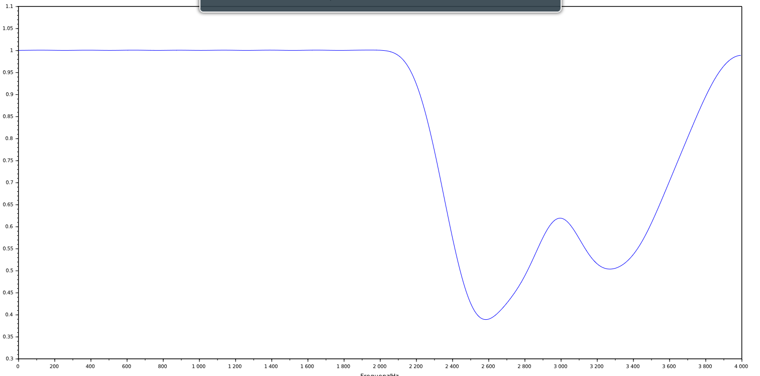

von C. W. (chefkoch)
Danke! Es funktioniert mit Scilab. Habe mal ein Screenshot angehängt mit
der Eingabe von https://fiiir.com/ und der Simulation in Scilab
Das sieht aber nur nach einem Synthesewerkzeug aus, keine Analyse aus
vorgegebenen Koeffizienten. Meine IIR-Allpässe kann ich damit nicht
analysieren, es kennt nur IIR-Tiefpässe, die es selbst berechnet.
Oder übersehe ich etwas?
@Christoph db1uq K.:
Die blauen Graphen sind aus der Synthese und die roten aus SCILAB
nachdem ich die Koeffizienten übertragen habe.
@ A. F.:
Es geht etwas in die Richtung Reverse Engineering. Ich habe hier
Digitalfunkgeräte an die ich Audiozubehör anpassen will. In der
Programmiersoftware gibt es die Möglichkeit Filter- bzw.
Equalizerkoeffizienten einzugeben. Das ganze ist aber nirgends
dokumentiert und der Hersteller würde höchstens gegen Einwurf von
(vielen) Münzen eine Anpassung selber machen wollen. Somit wollte ich
einfach mal schauen ob fertige Sätze von Originalzubehör einen Sinn
ergeben, um dann eigene Sätze an Koeffizienten zu benutzen. Ein
einfaches "Durchwobbeln" wie zu Analogfunkzeiten ist aufgrund der
restlichen Signalverarbeitung (Vocoder) nicht so einfach möglich. Die im
Anhang gezeigte Tiefpasscharakteristik passt glaube ich ziemlich gut zu
einem Mikrofon/Lautsprecher wenn nur Sprache übertragen werden soll.
Jetzt habe ich es gesehen, das Scilab-Analyseprogramm ist der kleine
Fünfzeiler rechts:
clf
[hzm,fr]=frmag(hz,256);
plot(fr,log(hzm),'r')
scf
plot(fr,hzm,‘r')
Ich dachte, diese Software fiiir.com bietet eine Analyse an. Die dient
nur als Koeffizienten-Beispiel.
https://www.scilab.org/signal-processing-with-scilab
https://help.scilab.org/frmag
@Christoph db1uq K.: Jip - genau so ist es. Mein Problem ist damit
vollumfänglich gelöst. Hoffe das es Dir zumindest teilweise hilft.
