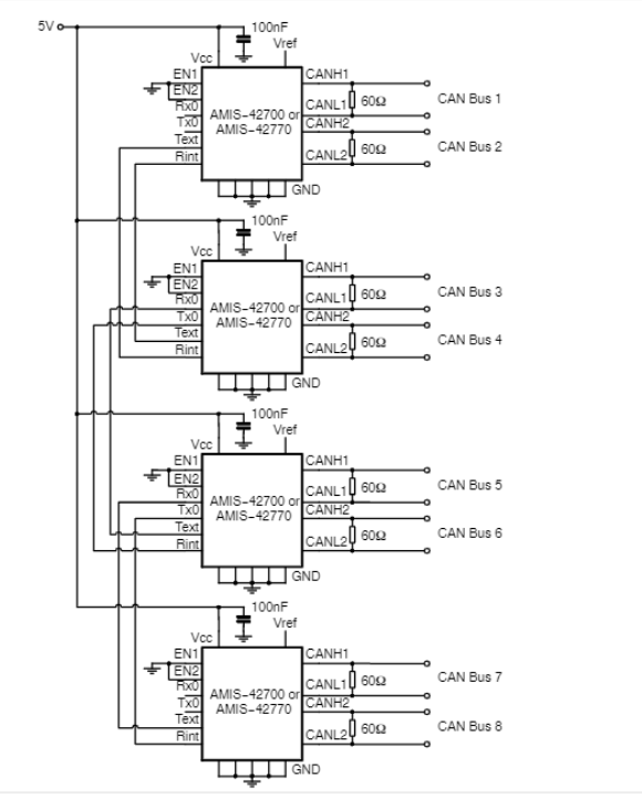

Ich habe vor laaaanger Zeit sehr erfolgreich den AMI / onsemi AMIS42700
eingesetzt, um in einer weitverzweigten und nicht ganz ideal
verdrahteten  CAN-Installation die Kommunikation in den Griff zu
bekommen. Nun hätte ich ihn wieder gebraucht und habe festgestellt, dass
er schon länger abgekündigt ist. Für das aktuelle Projekt habe ich zwar
noch ausreichend Bausteine da, aber ich habe mich trotzdem gewundert,
warum es keine CAN Bus Extender mehr zu brauchen scheint. Alternativen
habe ich auch keine gefunden. Gibt es heutzutage nur mehr saubere
Verkabelungen ohne zu lange Stichleitungen? ;-)

TJA1048 ist doch nur ein dualer CAN Treiber, die Zusatzfunktionen vom
AMIS hat der leider nicht

Ich denke, die Funktion dieses Teils war so schon eine Seltenheit. Wann
hatte man schon mal einen CAN-BUS über zwei Spannungsebenen.
Heute löst man das spezifische Problem wohl mit einem MCU und zwei CAN
Transceivern diskret.
Oder man betreibt den BUS komplett mit 24V, der MCU-Seite ist das bei
den meisten CAN-Transceivern inzwischen Wurscht.

Mit der "Spannungsebene" hat der AMIS42700 ja gar nichts zu tun, er
erweitert bzw trennt 2 physikalische Busse

Macht man wahrscheinlich jetzt mit einem uC mit 2 Can Bussen.
