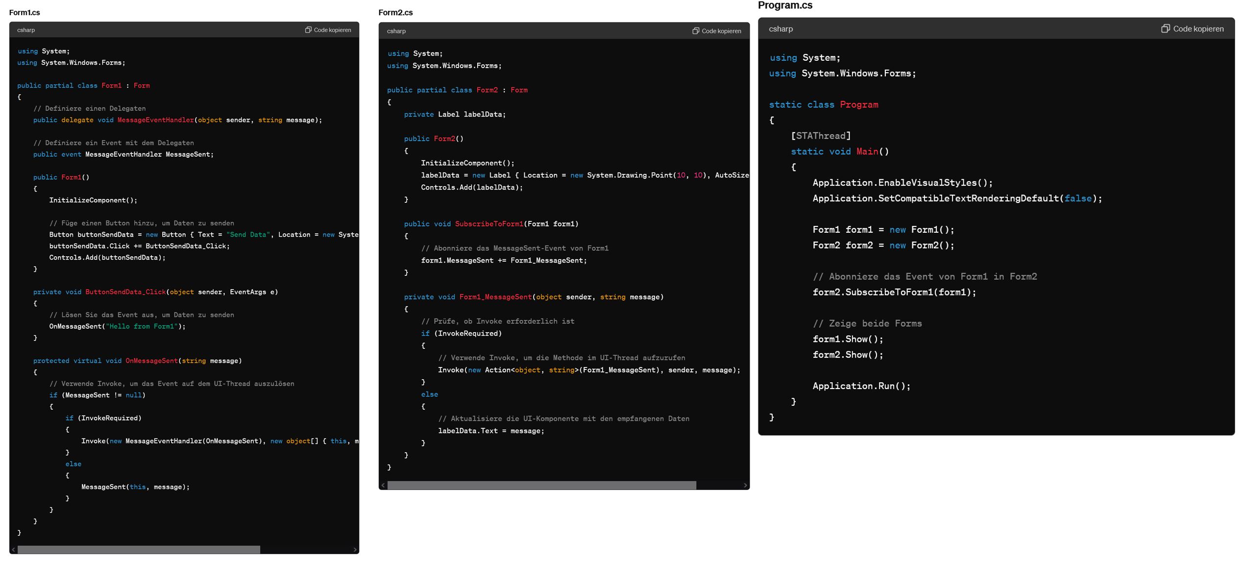

von Zo R. (hsch1978)
Guten Morgen, ChatGPD habe ich auch benutzt. Allerdings generiert mir
ChatGPD ein Beispiel, das bei mir nicht so funktioniert.
Ich habe einen View:
namespace Config.Views
    public partial class FunctionsTelegramView : UserControl
Und eien Windows:
namespace Config.Windows
    public partial class DataSelectionWindow : Window
Das Problem bei mir ist das es unterschiedliche Classes sind:
UserControl und Window
Im obigen Post wird das generierte Beispiel von ChatGPD geziegt.
protected virtual void OnMessageSent(string message)
            if (MessageSent != null)
                if (InvokeRequired)
                    Invoke(new MessageEventHandler(OnMessageSent), new object[] { this, message });
                else
                    MessageSent(this, message);
Wenn ich diesen Code hier bei mir platzire erscheint zum Beispiel diese
Meldung:
Schweregrad  Code  Beschreibung  Projekt  Datei  Zeile
Unterdrückungszustand
Fehler  CS0123  Keine Überladung für "OnMessageSent" stimmt mit dem
Delegaten "MessageEventHandler" überein.
von Gunnar F. (gufi36)
Du sollst ja auch eine eigene Event-Klasse erzeugen, geerbt von
EventArgs und dort die Message als Eigenschaft hinzufügen.
Ok eine MessageEventHandler Klasse habe ich erstellt. Jetzt habe ich in
der anderen Datei Fehlermeldungen:
MessageSent += Data_MessageSent;
private void Data_MessageSent(object sender, string message)
            // Prüfe, ob Invoke erforderlich ist
            if (InvokeRequired)
                // Verwende Invoke, um die Methode im UI-Thread aufzurufen
                Invoke(new Action<object, string>(Form1_MessageSent), sender, message);
            else
                // Aktualisiere die UI-Komponente mit den empfangenen Daten
                //labelData.Text = message;
Fehlermeldung: Der Name MessageSent ist im aktuellen Kontext nicht
vorhanden.
Warum kann ich nicht in der anderen Form  MessageSent verwenden?
Ich vermute es liegt daran, dass ich keine Subscribe Funktion habe. Das
Beispiel von ChatGPT passt nicht so zu meiner Anwendung. Wie kann ich in
der View Form auf MessageSent zugreifen?
Verdammt es muss doch möglich sein.
Ich hab das ganze mit "Action" gelöst. Danke für deinen Tip mit delgate
und Eventhandler.
