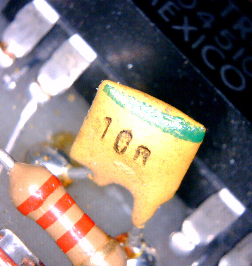

Hallo Ich suche diesen Ceramic Kondensator. Wie heisst der genau ? Wo bekomme ich genau diesen ? Oder hätte jemand solche am Lager ? Sollte mindestens 20 Stück davon haben. Glaube es sind 10n Kondensatoren oder? Besten Dank für eure Tipps und Hinweise Gruss Ruedi

Ruedi P. schrieb: > Hallo > Ich suche diesen Ceramic Kondensator. > Wie heisst der genau ? Wo bekomme ich genau diesen ? Oder hätte jemand > solche am Lager ? Sollte mindestens 20 Stück davon haben. Glaube es sind > 10n Kondensatoren oder? > Besten Dank für eure Tipps und Hinweise > Gruss Ruedi Ja, 10nF Keramik. Scheint ein ganz "normaler" C zu sein, ohne höhere Ansprüche. Kannst also irgendein 0815-Teil nehmen.

Christian S. schrieb: > Hier Der hat 100nF, Ruedi braucht nur 10nF. https://www.ebay.de/itm/261356351925 Der gelbliche Körper sagt Klasse 2 Z5U, der grüne Streifen Temperaturkoeffizient R6000, der schlechteste, es fehlt ein Toleranzbuchstabe also 20%, und es fehlt eine Kennzeichnung der Spannungsfestigkeit, man könnte daraus 400V schliessen, aber er hat nur 50V, siehe das eBay Angebot. https://dse-faq.elektronik-kompendium.de/dse-faq.htm#F.13.2.3
Michael B. schrieb: > Der hat 100nF, Ruedi braucht nur 10nF. Ich probiere noch einen Vorschlag, der hier? https://www.reichelt.de/keramik-kondensator-10n-kerko-10n-p9267.html?&trstct=pol_4&nbc=1 Dem Foto nach sind etliche Farbkombinationen gegeben. Das vorgegebene Dabla dazu: https://cdn-reichelt.de/documents/datenblatt/B300/kerko.pdf mfg
Jens G. schrieb: > Wie heisst der genau ? Wo bekomme ich genau diesen ? Oder hätte jemand >> solche am Lager ? Sollte mindestens 20 Stück davon haben. Glaube es sind >> 10n Kondensatoren oder? 10nF 63V, Baureihe EDPU aus dem dereinstigen Valvo Vorzugsprogramm. Ich weiss aber nicht, wo die den eingekauft haben. Kennfarbe grün ist eine Typ 2 K10000 Keramik mit einer Kapazitätsabweichung gegenüber dem Wert bei 20°C von bis zu +10 / -70% im Bereich von -25..+85°C. Also ziemlich schlimme Toleranzen. Du wirst irgend einen anderen 10nF Scheibenkondensator mit ausreichender Spannungsfestigkeit verwenden können. P.S.: 20 Stück NOS von der Sorte hätte ich wohl noch, aber wie gesagt, kannst du auch modernere verwenden. Die sind kaum besser.

Hp M. schrieb: > 10nF 63V, Baureihe EDPU aus dem dereinstigen Valvo Vorzugsprogramm. Ich > weiss aber nicht, wo die den eingekauft haben. Haben die selbst hergestellt, in Stellingen und Langenhorn.
die von den Keramischen Werken Hermsdorf (KWH), sahen ähnlich aus. Das war dann DDR Produktion
