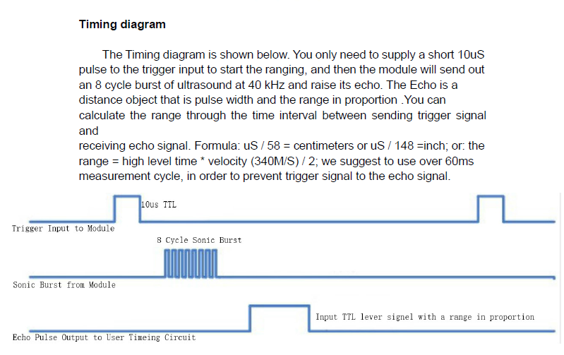

Ich will mit dem Ultraschallsensor HC-SR04 rumspielen. Klar gibt es
unzählige fertige Programme dafür. In BASCOM und beim ARDUINO
funktioniert es relativ gut.
Ich will aber selbst etwas machen. Damit verstehe ich es dann auch
besser.
Ich möchte den Timmer1 als Input Capture nutzen
TCCR1A bleibt auf 0x00
TCCR1B ICES1 auf 0 (für fallende Flanke )
       CS10 bis 12 Prescaller einstellen
TIMSK1 ICIE1 für den Input Capture Interrupt setzen
       TOIE1 für Überlauf setzen
Dann im Programm den Timer mit sei() starten
Wenn am ICP1 PIN eine fallende Flanke erkannt wird =>
Sprung in ISR TIMER1 CAPT.
in der ISR :
-ICR1 in 16 Bit Variable speichern
-Timer1 mit cli() stoppen
ISR ENDE
Auswerten der Daten
Ist meine Logik so für den Programmablauf richtig?
Das Konzept ist wohl noch nicht ganz vollständig: gefragt ist ja die
Zeitspanne des 'Echo Pulse Output' zwischen steigender und fallender
Flanke, nachdem zuvor ein 'Trigger Input to Module' auf das HC-SR04
gegeben wurde.

von Peter D. (peda)
Nein, da fehlt noch der Zeitpunkt der steigenden Flanke. Schließlich
will man ja die Pulsdauer haben und nicht den Timestamp einer Flanke
seit Programmstart.
Typisch läßt man den Timer durchlaufen und bildet die Differenz aus den
Timstamps beider Flanken.

von Peter H. (hp-soft)
Ich habe mal etwas mit dem HC-SR04 nach euren Angaben rumgespielt. Die
Idee mit dem PIN Change Interrupt war gut. Da kann man ja ohne Probleme
mehrere Ultraschall Sensoren einsetzen.
Aber ich bin ja immer noch neugierig.
Mir geistert immer noch der TIMER1 CAPT Interrupt im Kopf rum.
So stelle ich mir das vor:
Ich schicke einen 10us Impuls auf den Trigger des HC.
gleichzeitig stelle ich den Timer1 mit TCNT1=0 zurück.
Wenn ich den Echo PIN mit ICP1 Pin verbinde (mit fallender Flanke)
entsteht doch am Ende des ECHO Signals ein TIMER1 CAPT Interrupt.
Im Interrupt lese ich ICR1 aus
Das Ergebnis ist die Anzahl der Ticks vom Timer1.
( muß nicht mehr berechnet werden und kann direkt weiterverarbeitet
werden)
Ist das OK so, oder vielleicht nur eine Spinnerei von mir
( nach dem Motto: Geht nicht, gibt es nicht    oder Versuch macht kluch
von S. L. (sldt)
Ja, geht; die Genauigkeit ist etwas eingeschränkt.
Ansonsten: zuerst ICP auf positive Flanke, in der ISR (Start des
Echo-Signals) ICR lesen und speichern und ICP auf negative Flanke
umstellen, im anschließenden Interrupt (das Ende des Echo-Signals)
wieder ICR lesen und von diesem Wert den vorher gespeicherten abziehen.

von S. L. (sldt)
> dürfte ich doch nur sehr wenige Systemtakte verlieren
Oh nein, das Triggersignal ist keineswegs der Beginn des 'Echo Pulse
Output', dazwischen liegt der '8 Cycle Sonic Burst' und dessen
Auswertung, und damit eine Zeitspanne, über die das Datenblatt nichts
> aussagt.
Oh, vielen Dank für die Hilfe.
Kann ich einige Referenzmessungen durchführen und den Mittelwert des
Fehlers vom Ergebnis abziehen? Dadurch könnte ich dann die Impulse
zwischen Timerstart und Start des Echo Signals ermitteln
Oder macht es doch mehr Sinn, den Echo PIN mit Pinchange Interrupt zu
überwachen.
D.h. Start Timer ( 1. Interrupt) bei steigender Flanke Stop Timer (2.
Interrupt) bei fallender Flanke
von S. L. (sldt)
Ich kann Ihrem Gedankengang nicht ganz folgen (bin auch zu müde).
  Nur soviel, gerade ausprobiert: bei meinem Exemplar liegt zwischen
pos. Flanke des Triggersignals und pos. Flanke des Echos eine Zeitspanne
von rund 2.2 ms, unabhängig von der Objektentfernung.
PS:
also tatsächlich 2,2 Millisekunden

von Sebastian W. (wangnick)
> aussagt.
> PS:
> Zeitdiagramm angehängt
Der Text in diesem Zeitdiagramm ist sehr sehr mißverständlich.
Der HC-SR04 funktioniert so: Man erzeugt einen Trigger-Impuls von ~10us
Dauer. Dies veranlasst den HC-SR04 seine 8 Ultraschallwellen
auszustoßen, und danach Echo auf HIGH zu setzen. Nach einer Weile läuft
das Ultraschallecho beim HC-SR04 ein und nach der Erkennung der 8 Wellen
setzt der HC-SR04 Echo wieder auf LOW. Die Laufzeit des
Ultraschallsignals entspricht also der Zeit zwischen Echo LOW->HIGH und
Echo HIGH->LOW.

von S. L. (sldt)
Für mich war der Text sogar nahezu unverständlich, dafür schien mir das
Diagramm selbst eindeutig:
S. L. schrieb:
> gefragt ist ja die
> Flanke
