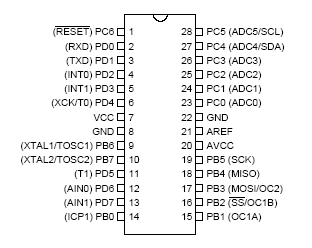

Die nachfolgende Grafik zeigt das Gehäuse (DIL-28 oder auch PDIP genannt) des ATmega8.

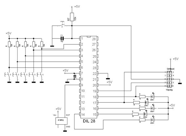

Als erste Basisschaltung eignet sich meiner Meinung nach die folgende recht gut, sie kann auch einfach um zusätzliche Komponenten erweitert werden.
Sie verfügt über 5 Eingänge (Taster) an den Pins 2 bis 6 und 5 Ausgänge (LEDs) an den Pins 14 bis 18. Die Betriebsspannung der Schaltung beträgt 5V. An Pin 1 ist ein Reset-Taster angeschlossen. Die Stiftleiste auf der rechten Seite dient zum Anschluss eines Programmieradapters, denn ich möchte den Controller ja schließlich programmieren. Der MC wird mit Hilfe der Pins MISO, MOSI, CLK und /RESET programmiert. Wer es wagt, mit einem ATMega128 einsteigen zu wollen, dem sei gesagt, dass dieser über die Pins /RESET, CLK, RXD0 und TXD0 programmiert wird.
Aufgebaut wurde die Schaltung auf einer Lochrasterplatine, was für den Anfang auch am einfachsten ist. Zu beachten ist, dass die Kapazität zwischen Vcc und Masse möglichst nahe am Controller platziert wird. Für den MC empfiehlt sich die Verwendung einer entsprechend 28-poligen Fassung. Auch sollte der Quarz nicht zu weit vom Controller entfernt sein. Dieses Vorgehen vermeidet Störungen.

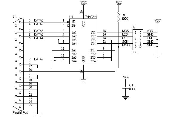

Hier eine Beispielschaltung für einen Programmieradapter:
Es ist zu beachten, dass die Pins des Programmieradapters mit denen der Stiftleiste aus der obigen Beispielschaltung übereinstimmen. Wer den Adapter nicht selbst aufbauen möchte, findet im Internet auch einige Möglichkeiten ihn fertig aufgebaut zu beziehen. Auch sollte man darauf achten, die Signalleitungen an die richtigen Klemmen der Buchse für die parallelen Schnittstelle anzulöten. Verbindlich sind hierbei die klein über die Leitungen geschriebenen Pin-Nummern und nicht deren Position auf der Grafik!
Es gibt auch diverse fertig aufgebaute Programmier-Stecker zu kaufen. Hier sei beispielsweise der Adapter von www.mikrocontroller.net erwähnt, welcher auch mein erster war. Er gleicht vom Aufbau her im Prinzip dem oben dargestellten. Seine Bezeichnung in diversen Programmen ist "Ponyprog - STK200 kompatibel".
Alternativ kann man auch bei www.reichelt.de einen original ISP von Atmel beziehen. Sein Bezeichnung ist "AVRISP". Dieser funktioniert über die serielle (COM) Schnittstelle des Computers. Man kann ihn zusätzlich durch einen USB/seriell Adapter ergänzen, falls ein Betrieb an einem neueren PC bzw. Notebook vorgesehen ist. Eine Treiber-CD wird mitgeliefert. Es wird auf dem Rechner per Software ein zusätzlicher COM-Port bereit gestellt, welcher dann bei der Programmierung im Programm (bspw. Ponyprog oder AVRStudio) oder im makefile (avrdude) angegeben werden muss. Große Geschwindigkeitsunterschiede zwischen den verschiedenen Varianten konnte ich nicht feststellen.

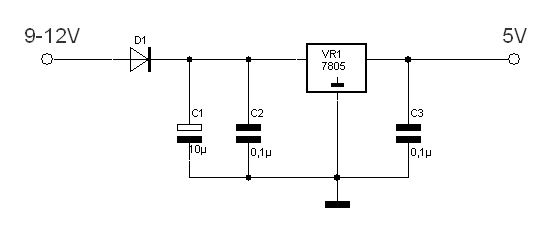

Hier noch eine Schaltung zur Spannungsstabilisierung . Die Sicherung einer stabilen Spannung ist für einen MC von essentieller Wichtigkeit. Sie kann auch dem Datenblatt des Spannungsreglers entnommen werden.

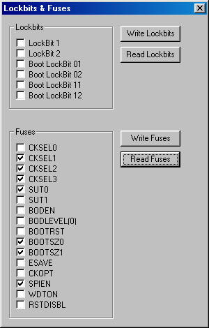

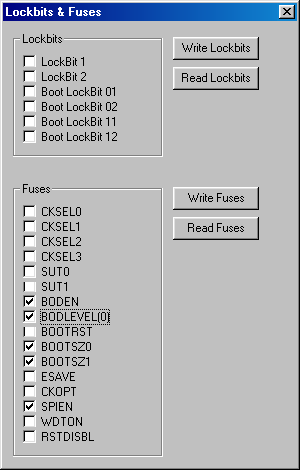

Nach Aufbau der Schaltung und dem Anschließen des Controllers müssen mit Hilfe von "Yaap" die entsprechenden Fuse-Bits im Controller gesetzt werden, um eine In-System-Programmierbarkeit zu ermöglichen. Hierbei ist mit Vorsicht vorzugehen, weil man bei setzen der falschen Häkchen den Controller unbrauchbar machen kann.
Hier die entsprechende Grafik (links = vorher; rechts = nachher):
Die Konfiguration dieser Bits kann natürlich auch über Tools wie "Ponyprog" oder das "AVR-Studio" vorgenommen werden. Da in letzter Zeit häufig die Frage auftauchte, wozu diese Fusebits denn gut seien, hier nun die folgende Erklärung:
Mit den Fusbits ist es möglich, bestimmte Eigenschaften eines AVRs fest (nonvolatile) zu programmieren. In unserem Beispiel stellen wir z.B. den AVR von seinem internen RC-Oszillator auf einen externen Oszillator um (durch Veränderung der CKSEL-Bits) Mit Hilfe von BODEN und BODLEVEL aktiviert man die Brown-Out-Detection und legt deren Level fest (hier: 4V). Sie dient dazu, beim Unterschreiten einer definierten Spannungsschwelle den MC "auszuschalten", um undefiniertes Verhalten zu verhindern. Mit Hilfe von BOOTSZ0:1 legt man fest, wie groß der Bootsektor im Flash wird. Im obigen Fall wird er minimiert, da ein Einsteiger im Normalfall keinen Bootloader verwendet, sondern den Flash direkt programmiert. Zu guter letzt noch SPIEN - LASST VON DIESEM EINTRAG BEI EINEM NEUEN AVR PRINZIPIELL DIE FINGER! Wer SPIEN deaktiviert, hat sich gleichzeitig selbst von seinem AVR ausgesperrt, da er nun nicht mehr über MISO, MOSI & Co ansprechbar ist. Im Auslieferungszustand ist dieser Bit immer korrekt gesetzt, also ändert es, egal welche Software ihr verwendet, nie.

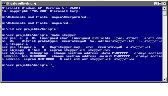

Im unter Programme aufgeführten Makefile müssen je nach Projekt einfach nur die jeweiligen Dateinamen am Ende des Files mit der "Ersetzen"-Funktion des Windows-Editors ersetzt werden. Danach legt man das makefile in den selben Ordner wie die *.c-Datei. Nun wird die Kommandozeile aufgerufen (Start -> Programme -> Zubehör). Dort arbeitet man sich mit "cd <zielordner>" aufwärts bzw. "cd.." abwärts in der Verzeichnisstruktur. Dann tippt man nur noch "make <beispieldatei>" (ohne Dateiendung!!!) und avrgcc fängt an zu arbeiten. Sollte keine Fehler vorliegen, liegt die fertige *.hex-Datei nun im selben Ordner.
Eine Einbindung von avrgcc in den Editor "Programmers Notepad" ist unter Tools verfügbar, dies erspart das Rumgetippe in der Eingabeaufforderung. In neuen WinAVR-Paketen ist im Programmers Notepad sogar der Eintrag "make" (unter Tools) schon standardmäßig vorhanden, so dass man sofort loslegen kann.
