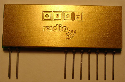

Easy-Radio
Nach dem Durchstöbern diverser Foreneinträge sowie dem Lesen einiger auf Homepages veröffentlichter Informationen und Erfahrungsberichte bin ich bei den "Easy-Radio" Modulen von LPRS (Low Power Radio Solutions Ltd.) gelandet. Entschieden habe ich mich für Transceiver im 868MHz Band, um eine bidirektionale Kommunikation zu ermöglichen. Diese sind allerdings nicht unbedingt die günstigste Lösung.
Die wesentliche Vorteile dieser Module sind
schnell beschrieben. Zuerst sei hier der kompakte Aufbau erwähnt. Mit 38*14*4mm
(B*H*T) sollten sie in jedes Gehäuse passen. Ihr SIL-Gehäuse (Single Inline) mit
einem Rastermaß von 2,54mm gewährleistet eine einfache Integration. Das Modul
ist komplett fertig aufgebaut, einzige fehlende Komponente ist eine Antenne.

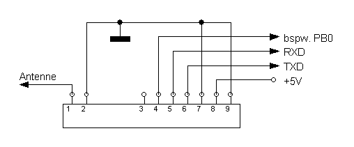

Der Vollständigkeit halber möchte ich hier noch die Pinbelegung meines Moduls (Transceiver) veröffentlichen.
| Pin-Nummer | Bezeichnung | Beschreibung |
| 1 | Antenne | Hier muss eine 50Ω Antenne angeschlossen werden, also beispielsweise ein 8,6cm langer Draht. |
| 2 | RF GND | Masseleitung der Antenne. Anschluss an GND sowie falls verwendet an die Schirmung des Koaxialkabels. |
| 3 | RSSI | Analoger Ausgang, welcher als Indikator für die Signalstärke dienen kann. Es kann bspw. an einen AD-Pin des MC angeschlossen werden. |
| 4 | BSY | Ausgang: Low = Sender ist bereit, Daten vom MC entgegen zu nehmen; High = Sender ist beschäftigt |
| 5 | Data Out | Ausgabe der empfangenen Daten |
| 6 | Data In | Eingabe der zu sendenden Daten |
| 7 | RDY | Eingang: Low = MC ist bereit, die Daten zu empfangen, High = MC ist beschäftigt |
| 8 | Vcc | Versorgungsspannung von 3,6-5,5V; Die Spannung sollte frei von Störungen sein (<25mV Restwelligkeit) |
| 9 | GND | Masseanschluss |
Wie man sieht, ist nicht viel beim Anschluss zu beachten. Wichtig ist allerdings: Der Transceiver und die Antenne sollten soweit wie möglich von sonstigen HF-Störquellen (MC und Co) entfernt platziert werden. Zur Not kann man mit Schirmung arbeiten.
Die Angabe von Codeschnipseln erübrigt sich, diese können der Rubrik USART entnommen werden. Die dort vorhandenen Routinen müssen lediglich noch minimal erweitert werden, um auch die Signale RSSI (siehe Rubrik ADC), BSY und RDY nutzen zu können, so man das denn möchte.

Hier noch kurz eine Skizze meines Versuchsaufbaus:
Anmerkungen:
Zum Testen bin ich folgenderweise vorgegangen:
Ein Transceiver wurde direkt über eine Stiftleiste mit einem MAX232 verbunden. Auf dem PC lief ein Terminalprogramm, welcher einkommende Daten abholen soll. Der zweite Transceiver wurde einfach direkt an die serielle Schnittstelle eines AVR angeschlossen. Über diese habe ich in einer gleichmäßigen Taktung das Zeichen 'x' hinausgeschickt. Hat man alles korrekt angeschlossen (also wie hier beschrieben), so sieht man im Terminalprogramm auf dem PC die ankommenden Zeichen. Allein schon das berühren der Datenpins mit dem Finger führte bei mir zum Senden ganzer Ketten von Nullen (<00><00><00> usw.). Als Programm kam "Terminal" von Bray zum Einsatz.
