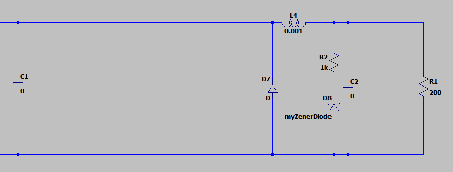

ich habe interessehalber ein kleines Projekt gestartet bei dem ich eine
Spannungsregelung selbst designen möchte, learning by doing mäßig. Weil
ich aber noch nicht so viel Plan davon habe komme ich leider nicht so
richtig weiter, weswegen ich hier einmal nachfragen wollte, ob mir
jemand Tipps geben kann.
Ich möchte einen Abwärtswandler bauen (siehe Anhang), der die
Eingangsspannung (dargestellt durch C1) auf 14V runterregelt.
Da ich das mit möglichst wenig Teilen machen möchte, habe ich mir
gedacht, dass ich eine Zenerdiode (D8) nehme an der ich erkenne, ob die
Spannung am Ausgang (dargestellt durch C2) zu hoch ist und mit diesem
Signal vllt schon in der Lage bin einen MOSFET o.Ä. zu schalten.
(Spannung zu hoch -> Schalter aus,Spannung zu niedrig -> Schalter ein).
An dem Punkt weiß ich aber nicht genau wie das gehen soll, bzw. ob das
überhaupt möglich ist.
Geht das in irgendeiner Form?

von Michael B. (laberkopp)
Ja, aber dein Lernweg ist noch weit.
Bei einem diskontinuierlichen step up oder Flyback ist konstruktiv die
übertragbar Leistung begrenzt. Dort kann man einfach die Z-Diode als
Verbraucher anschliessen. Nimmt der Verbraucher die Leistung nicht ab,
wird sie halt in der Z-Diode verheizt.
Das macht man bei ganz geringen Leistungen (Geiger-Müller-Zählrohr
etc.).
Bei üblichen Schaltreglern gibt es einen feedback Eingang der bestimmt
ob die Ausgangsspannung erreicht ist. Statt einem Spannungsteiler kann
man dort auch eine Diode mit Widerstand abbringen, verändert dadurch
aber die Regelcharacteristik der Strecke. Das kann besser oder
schlechter werden.
von Jens M. (schuchkleisser)
Halb.
In Schaltnetzteilen wird das oft mit einem TL432 gemacht, das ist im
Grunde auch eine Z-Diode, aber mit sehr viel steilerer Kennlinie.
Wenn die durchlässig wird, leuchtet eine LED in einem Optokoppler, der
den primärseitigen Wandlerchip einbremst.
Also "Überspannung -> Stop" und "Unterspannung -> Go".

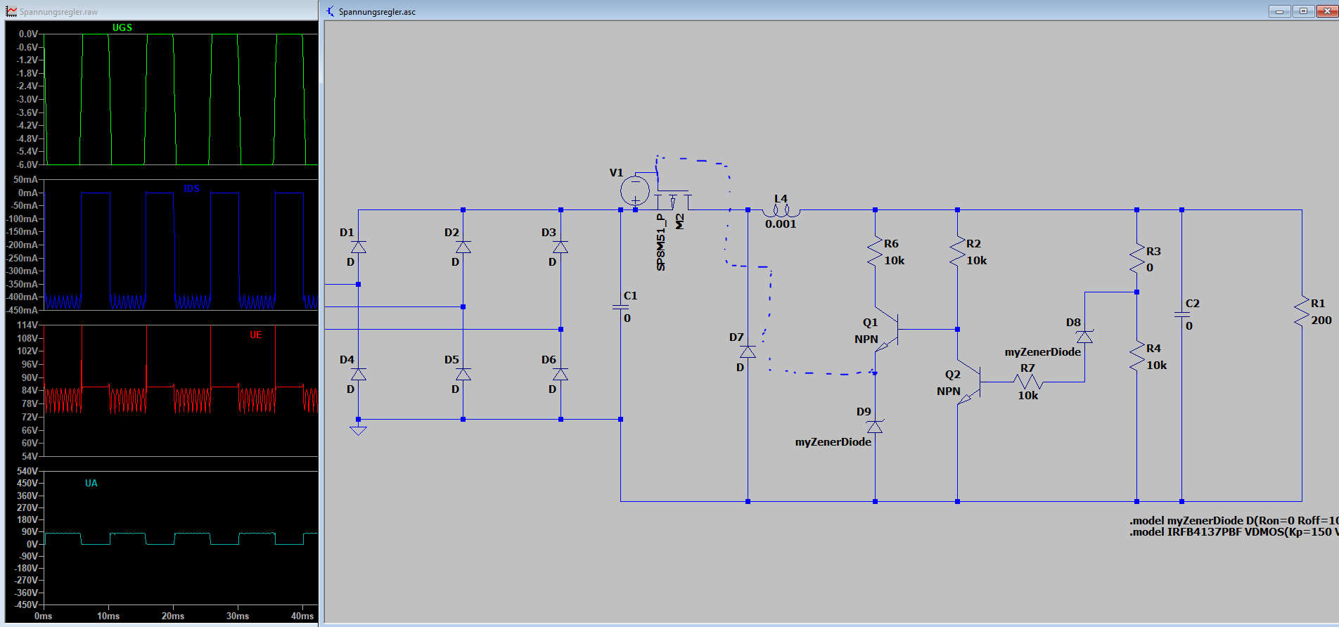

von Dominik S. (dominik_s644)
Ich habe mir das irgendwie so vorgestllt, dass ich mit der Z-Diode D8
prüfe ob die Spannung über 14V ist und dann über die BJTs Q1/Q2 einen
MOSFET ansteuere. Ich habe es zumindest schonmal geschafft, dass wenn
die Spannung zu hoch ist Q1 zu macht und wenn nicht auf. Ich verzweifle
aber gerade irgendwie daran, wie ich das Signal jetzt am besten verwerte
um einen MOSFET zu schalten. Kann mir da jemand weiterhelfen?
Man kann alles etwas schlechter als die Konkurrenz machen, aber warum
versucht man das Rad neu zu erfinden und guckt nicht einfach in der
üblichen Literatur nach ?
Deine Schaltung ist noch sehr weit von einem step down entfernt, und
verbraucht schon mehr Bauteile als ein szep down hätte.

von Nicht Joachim B. (roehrmond)
Du erwartest offenbar, dass deine Schaltung abwechselnd an/aus schaltet.
Aber das tut sie nicht. Sämtliche Bauteile sind analog!
Zu einem Schaltwandler gehört ein Oszillator, der üblicherweise eine
konkrete feste Schaltfrequenz vorgibt. Das fehlt hier komplett.

von Lisa P. (lisapraline)
Normalerweise macht man das mit einem Leistungshalbleiter (MosFET), der
als Schalter dient. Dieser wird durch einen Gate-Treiber angesteuert.
Der Gate-Treiber ist notwendig um den MosFET schnell zu schalten (C_GS,
C_GD) und die Schaltverluste klein zu halten. Das Gate vom MosFET wird
mit einem PWM Signal um die 40kHz angesteuert. Je höher die Frequenz
desto kleiner können L und C ausfallen (geringere Kosten?) desto größer
aber die Schaltverluste und steiler die Stromflanken (EMV!). Die
Regelung erfolgt über z.B. einen P-Regler. Die aktuelle Ausgangsspannung
wird abgegriffen und mit einer Referenzspannung (TL431?) verglichen und
die Differenz (Regelfehler) mit einem konstanten Faktor k verstärkt.
Daraufhin wird dieses Signal in einen Komparator mit einer
Sägezahnspannung verglichen. Das Resultat ist ein PWM Signal, welches
der MosFET Treiber bekommt um den MosFET zu schalten... Sackt die
Spannung ab erhöht die Regelung das Tastverhältnis. Der MosFet bleibt
für eine längere Zeit leitend. Beim Entwurf der PCB ist auf die
parasitären Induktivitäten zu achten. Diese verursachen Spannungsspitzen
beim Schalten. Der FET muss beim Schalten übrigens auch die
Rückstromspitze der Diode leiten. Der C muss LowESR sein. Sonst gibt es
direkt einen ordentlichen Spannungsabfall am ESR. Der L muss einen Kern
mit Luftspalt haben damit die B-H Kurve flacher ist und der Kern erst
bei höheren Strömen in Sättigung geht. Denn der L führt ja generell
einen größeren Strom.

von Achim H. (pluto25)
Michael schrieb:
> 'Sollte Irgendwie' und dann lustig drauflospinseln ist Murks der
> nirgendwohin führt.
Oder zu neuen Erkenntnissen und Verständnis führt. Der MosFet könnte
zwischen C1 und L4. Sein Gate dann von Q1 gesteuert.
Wow, das sind ausführliche Antworten, Vielen Dank dafür an alle!
@laberkopp
Ich möchte einen Spannungsregler für eine Lichtmaschine auslegen. Bauen
möchte ich erstmal noch nichts, sondern wirklich nur auslegen und
verstehen wie es funktioniert.

@pluto25
Danke für den Hinweis, habe ich gemacht und mit Spannungsquelle kriege
ich es auch geschaltet(siehe Bild). Aber wenn ich ans Gate den Ausgang
von Q1 dranhänge, habe ich doch zu Source kein definiertes Potential.
Meinst du das so wie im Bild angedeutet?
Dominik S. schrieb:
> Meinst du das so
Ähnlich. Das Gate an den Kollektor. Evt D9 weg lassen und R6 an C1 damit
der Mosfet wirklich abschaltet.
PS Sollte die Lichtmaschine nicht besser über den Erregerstrom gesteuert
werden? Nicht das ihre Spannung soweit steigt das sie den Mosfet oder
ihre Dioden 'brät'.
Oder soll das die Stromversorgung für den Regler werden? Das wäre
unnötig da die Spannung nahezu gleich der Ausgangsspannung ist? Dann
können R6 und L4 entfallen, Q1 der Mosfet werden und D9 die
Erregerwicklung?
@pluto25
Ich denke ich habe es so umgesetzt wie du es gesagt hast, aber es
funktioniert leider nicht. Nur falls es dir nichts ausmacht, wäre es ok,
wenn du mir das in mein Bild einzeichnest? Ich glaube mein Problem ist,
dass ich nicht weiß wie ich diesen MOSFET richtig ansteuere.
Es is eine permanenterregte Lichtmaschine, deswegen gibt es leider keine
Erregerwicklung zum steuern.
