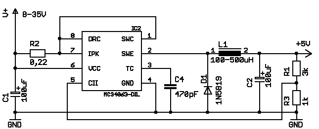

StepDown Schaltungvariante 1[Bearbeiten]
Der interne Transistor schaltet die positive Spannung auf eine Spule. Da es ein NPN Transistor ist, ist dieser als Emitterfolger geschaltet. Dies hat den großen Nachteil, dass der Spannungsabfall recht hoch ist. Da es eine Darlingtonschaltung ist, gehen hier 1,0-2,0V je nach Stromstärke verloren. Von daher kann der Regler auch nicht die vollen 1,5A an Ausgangsstrom liefern, da dann die zulässige Verlustleistung überschritten würde: Bei 1A Ausgangsstrom fallen etwa 1,5V am Transistor ab. Dies ergibt 1,5W Verlustleistung. Da der Transistor maximal 85% der Zeit leitet, ergibt sich so im schlimmsten Fall eine Verlustleistung von etwa 1,3W. Laut Datenblatt kann der MC34063 im DIP Gehäuse maximal 1,25W aufnehmen, wäre also an der Grenze der Belastbarkeit. Bei einem thermischen Widerstand von 100K/W würde sich das IC so auf über 150°C Chiptemperatur bei Raumtemperatur erhitzen. Am Gehäuse würde man sich dann auch die Finger verbrennen! In der Stepdown Konfiguration sollte man den internen Transistor daher am besten mit nicht mehr als etwa 0,5A Ausgangsstrom belasten. Den Strombegrenzungswiderstand könnte man dann zu etwa 0,5Ω anstelle der minimal zulässigen 0,2Ω wählen, um auf der sicheren Seite zu sein.

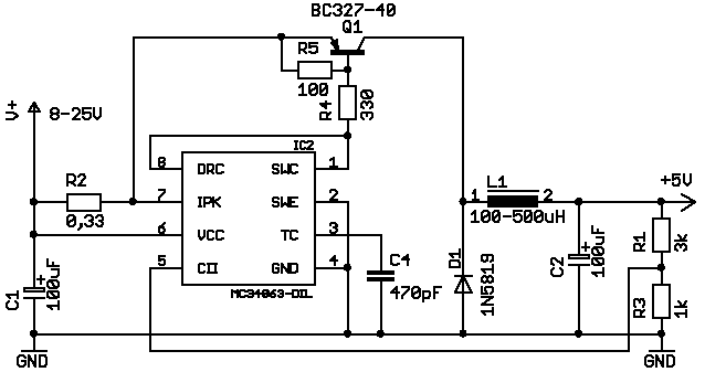

StepDown Schaltungvariante 2 für höheren Wirkungsgrad[Bearbeiten]
Diese Variante verwendet einen externen PNP Transistor anstelle des internen Emitterfolgers. Dadurch reduziert sich der Spannungsabfall von etwa 1,0-2V auf 0,3-0,7V, allerdings auf Kosten eines höheren Stromverbrauchs: Denn hier fließt der Basisstrom aus der Eingangsspannung nach Masse ab, nicht wie beim Emitterfolger in die Last. Weiterhin ist diese Schaltung im Eingangsspannungsbereich etwas eingeschränkt, denn der Vorwiderstand R4 muss bei niedriger Spannung ausreichend Strom liefern, bei hohen Spannungen darf der Strom nicht zu hoch werden, bzw. würde der Wirkungsgrad aufgrund des hohen Stroms sinken. Der 100Ω Widerstand dient weniger als Spannungsteiler mit dem 330Ω Widerstand, sondern vielmehr dazu, den Transistor beim Abschalten schneller sperren zu lassen. Dennoch ist die Schaltung nicht für hohe Taktfrequenzen geeignet, man braucht also eine recht große Spule und liegt eher im hörbaren Bereich.

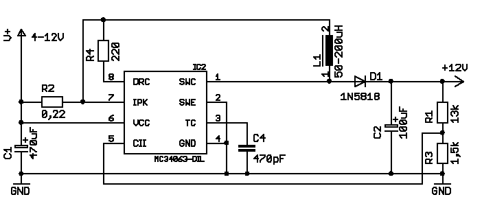

StepUp (Aufwärtswandler)[Bearbeiten]
Ein Aufwärtswandler erzeugt aus einer Eingangsspannung eine höhere Ausgangsspannung. Die häufigste Anwendung dieser Schaltung liegt in der Erzeugung einer höheren Betriebsspannung z. B. aus Batterien, oder die Erzeugung von 12 V aus einer vorhanden 5V-Quelle (z. B. USB).
StepUp Schaltungvariante 1[Bearbeiten]
Der interne Transistor schaltet die Spule periodisch gegen Masse, wodurch beim Abschalten eine höhere Spannung induziert wird. In dieser Dimensionierung liefert die Schaltung 12 V bei etwa 100 mA aus einer Eingangsspannung zwischen 4 und 12 V. Diese Spannung kann z. B. zur Programmierung eines EPROMs oder Mikrocontrollers (Programmierspannung UPP) verwendet werden. Da der Strom im Gegensatz zur Stepdown-Schaltung nur impulsartig abgegeben wird, ist ein größerer Elko am Ausgang erforderlich.
StepUp Schaltungvariante 2 für höheren Strom[Bearbeiten]
Es gibt eigentlich nur zwei Fälle, in denen der Transistor sinnvoll ist:
- Höherer Ausgangsstrom. Da der interne Transistor nur 1,5 A Spitzenstrom aushält, was bei einem Step-Up-Wandler nicht viel ist (bei 4 V Eingangsspannung sind das gerade mal etwa 1 W Ausgangsleistung), kann man hier einen stärkeren Transistor verwenden.
- Höhere Ausgangsspannung. Da der interne Transistor nur 40 V aushält, kann man die Spannung durch einen externen Transistor erhöhen. Allerdings sollte man beachten, dass der MC34063 nur maximal 85 % Tastverhältnis erreichen kann. Dies entspricht einer um etwa Faktor 6 höheren Ausgangsspannung als die Eingangsspannung. Sollte man über diesen Wert gehen, ist bei der Wahl der Spule folgendes zu beachten:
Die Induktivität darf einen bestimmten Wert nicht überschreiten, um eine bestimmte Leistung übertragen zu können. Gemäß der Formel
[math]\displaystyle{ U=L\frac{di}{dt} }[/math]
kann man den Strom ausrechnen, der bei einer bestimmten Frequenz maximal in der Spule auftreten kann, wenn der Strom zu Beginn 0 ist.
[math]\displaystyle{ I=\frac{0,85 \cdot U_{IN}}{f\cdot L} }[/math]
Und gemäß der Energie in der Spule
[math]\displaystyle{ E=\frac{1}{2}L \cdot I^2 }[/math]
und der Kenntnis, dass diese Energie in jedem Takt übertragen wird, kann man nun durch Einsetzen der einen Gleichung in die andere die maximale Induktivität ausrechnen, die es ermöglicht, eine bestimmte Leistung bei einem Tastverhältnis von 85% zu übertragen. Am Ende erhält man dann folgende Formel:
[math]\displaystyle{ L_{MAX}=\frac {0,36 \cdot {U_{IN}}^2}{f \cdot P_{AUS}} }[/math]
Um die Verluste usw. zu berücksichtigen, sollte man die Spule etwa zwischen 30..70 % des oben berechneten Maximalwertes wählen, aber unter keinen Umständen größer, denn dann kann der Wandler die geforderte Leistung nicht liefern und die Spannung bricht bei Belastung zusammen. [math]\displaystyle{ U_{IN} }[/math] ist dabei die Eingangsspannung, f die Schaltfrequenz des Wandlers und [math]\displaystyle{ P_{AUS} }[/math] die Ausgangsleistung. Während im Normalbetrieb eine zu große Induktivität nicht stört, ist es hier also genau umgekehrt.

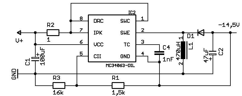

Invertierender Wandler[Bearbeiten]
Ein invertierender Wandler erzeugt aus einer positiven Eingangsspannung eine negative Ausgangsspannung. Streng genommen handelt es sich um einen Step-Up-Wandler, bei dem die Spule nicht an der positiven Spannung, sondern an der negativen liegt. Daher sind die Vorzeichen gespiegelt.
Die häufigste Anwendung dieser Schaltung liegt in der Erzeugung einer negativen Betriebsspannung z. B. für einen Operationsverstärker, oder in der Erzeugung der VLCD Spannung eines LC-Displays.
Invertierende Schaltungsvariante 1 gemäß Datenblatt[Bearbeiten]
Der interne Transistor schaltet die positive Spannung. Da es ein NPN Transistor ist, wird dieser als Emitterfolger geschaltet. Dies hat den großen Nachteil, dass der Spannungsabfall recht hoch ist. Da es eine Darlingtonschaltung ist, gehen hier 1,0-1,3V je nach Strom verloren. Da der MC34063 keine negativen Spannungen verarbeiten kann, wird dessen GND Potential nun der Ausgang der negativen Spannung. Die maximal zulässige Ausgangsspannung wird daher durch die Differenz der positiven Betriebsspannung und der negativen Ausgangsspannung begrenzt. Diese darf 40V nicht übersteigen. Da der Bezugspunkt des Feedbackpins des MC34063 die negative Ausgangsspannung ist, sieht der MC34063 Masse als positive Spannung. Der Spannungsteiler aus R3 und R1 wird daher genauso berechnet wie bei jeder anderen Schaltung. Damit der Wandler sicher startet, sollte der Glättungselko am Ausgang nicht zu klein sein, da er beim Einschalten quasi in Reihe zum MC34063 sitzt und dieser sich daher aus dem Elko mit Strom versorgen muss.

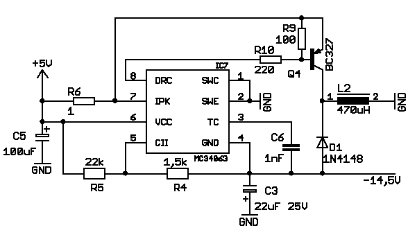

Invertierende Schaltungsvariante 2 mit externem Transistor gemäß Datenblatt[Bearbeiten]
Um den hohen Spannungsverlust am Schalttransistor zu umgehen, kann man einen externen PNP Transistor einsetzen. Sobald der interne Transistor des MC34063 einschaltet, bekommt der externe PNP Transistor seinen Basisstrom und schaltet ein. Somit hat dieser nun einen sehr geringen Spannungsabfall von wenigen 100mV. Der 100Ω Widerstand dient weniger als Spannungsteiler mit dem 220Ω Widerstand, sondern vielmehr dazu, den Transistor beim Abschalten schneller sperren zu lassen. Ein Nachteil dieser Schaltung ist, dass der Basisstrom aus der negativen Spannung stammt, die aufwändig erzeugt wurde. Von den so erzeugten -14,5V gegen GND, also -19,5V gegen 5V werden nur etwa 0,7V benötigt, der Rest wird im Vorwiderstand verheizt.
Da bei LCDs die Kontrastspannung als Bezugspunkt die positive Betriebsspannung besitzt, ist es auch sinnvoll, die Regelung des MC34063 nicht an GND, sondern an die positive Betriebsspannung anzuschließen. Dadurch ist die Kontrastspannung auch bei Betriebsspannungsschwankungen konstant.

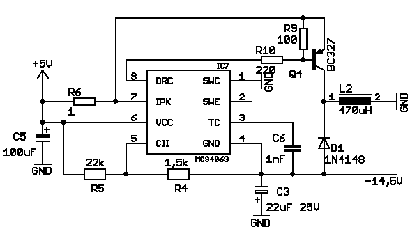

Invertierende Schaltungsvariante 4 mit externem Transistor, Eigenkreation[Bearbeiten]
Das Problem mit dem Durchbruch der Basis-Emitter-Diode umgeht diese Schaltung. Da ein Transistor an sich aus zwei Dioden besteht, kann man bei diesem Emitter und Kollektor vertauschen. Die Basis-Kollektor-Diode hat nämlich den Vorteil, dass sie eine sehr viel höhere Spannung aushält, die meist genauso groß ist wie die zulässige Kollektor-Emitter Spannung, in diesem Fall also 40 V. Da der Transistor ein Darlingtontransistor ist und hier nur wenig Basisstrom benötigt wird, wird nur der schwache Treibertransistor als Transistor verwendet und der eigentliche Schalttransistor dient als Diode, um den Basistrom des PNP Transistors über den Treibertransistor nach Masse abzuführen. Dieser Betrieb ist in keinem Datenblatt erwähnt, aber auch nirgends verboten, von daher kann man nicht mit Sicherheit sagen, dass diese Schaltung zulässig ist. Ich verwende die Schaltung aber schon seit Jahren ohne Probleme. Der Wirkungsgrad dieser Schaltung ist deutlich höher als bei den zuvor gezeigten. Der offene Emitterpin schwingt wie erwartet zwischen etwa + 0,7 V und negativer Ausgangsspannung hin und her.

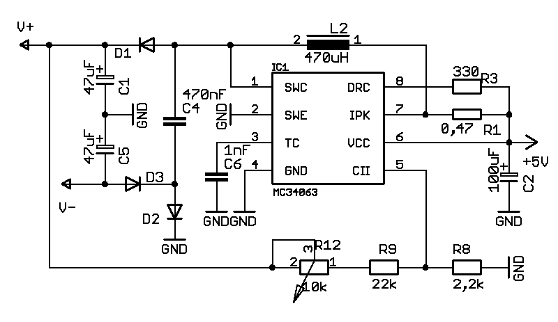

Invertierende Schaltungsvariante 5 für bipolare Spannungen[Bearbeiten]
Die letzte Variante erzeugt gleichzeitig eine positive und eine negative Spannung aus einer niedrigeren positiven Spannung. Dies ist z. B. für Operationsverstärker oder aber auch für TFT-Displays wichtig, die häufig +15 V und -10 V benötigen. Bei der Schaltung handelt es sich um einen Step-Up-Wandler, der über D1 an C1 eine positive Spannung erzeugt, die über den Spannungsteiler zurückgeführt und geregelt wird. Die Spannung an Pin 1 schwingt daher zwischen 0 V (eingeschaltetem Transistor) und Ausgangsspannung + Diodenspannung (Spannungsspitze bei abgeschaltetem Transistor) hin und her. Diese Wechselspannung wird über C4 und D2-3 gleichgerichtet und zwar in negativer Richtung. C5 lädt sich daher auf eine um eine Diodenspannung niedrigere Spannung (und negativem Vorzeichen) als die Spannung an C1 auf. Diese Spannung ist an sich nicht geregelt, aber über C4 mit der geregelten positiven Spannung verkoppelt. Lediglich der Spannungsabfall an C4 und D2-D3 wird nicht ausgeregelt.
