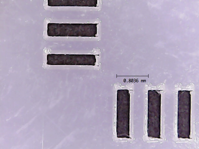

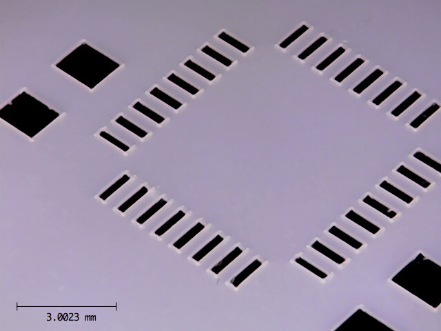

Schablone fertigen[Bearbeiten]
Neben der externen Fertigung oder dem Ätzen von Metallplatten kann man SMD-Schablonen aus Polymerfolie selbst zu Hause anfertigen. Man benötigt dazu einen Schneidplotter, der GPGL versteht, sowie die freie Software gerber2graphtec. Als Schablonenmaterial eignen sich bspw. Mylarfolien, die es in verschiedenen Stärken beim Airbrushbedarf zu erwerben gibt. Aus dem Layoutprogramm exportiert man den Lötpastenlayer (tCream und bCream in Eagle) in das Gerberformat und übergibt dieses dem gerber2graphtec - Skript. Alternativ gibt ein GUI mit dem Namen g2g_gui.py, welches diese Aufgabe erledigt. Bei geringer Geschwindigkeit und optimiertem Schneidablauf (cut_mode 0) entstehen nach einiger Zeit recht saubere Schnitte, wie auf den folgenden Bildern zu sehen:
Schablone für Atmega328, sowie zwei 1206 Bauteile Bild: Verfasser
Nahaufnahme der Schablone für den Atmega, Pitch: 0,8mm Bild: Verfasser
