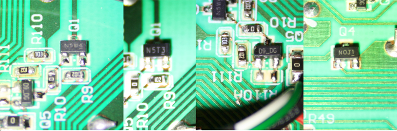

ich habe da so meine probleme 4 SMD ?Transistoren? zu identifizieren.
vll koennt ihr mir hierbei weiterhelfen.
fuer D9_DG habe ich ein paar asiatische websites gefunden, dir mir aber
nicht viel verraten.
D9_DG
N5T3
N5W4
N0J1
vielen dank vorab

von Marco D. (sh0e)
Alexander Schmidt schrieb:
> Hier sind einige Webseiten aufgeführt, auf denen man SMD-Codes
> nachschlagen kann:
> https://www.mikrocontroller.net/articles/Datenbl%C...
> Wenn du Erfolg bei der Suche hast, kannst du die Typen ja hier nennen.
Hallo Alexander Schmidt,
danke fuer die links.
zzt bin ich der meinung das
D9 = AZ23C5V6
N5 = MMBC1654N5
N5 = MMBC1654N5
N0 = TN0200T-T1
bin mir nur nicht im klaren, was die ganzen bezeichnungen danach
bedeuten.
d9-DG
n5-T3
n5-W4
n0-J1
fuer stupse in die richtige richtung immer dankbar.

von Klaus A. (gustavgans)
hab jetzt mal geschaut
D9DG
da hätte ich jetzt auch gesagt, dass das AZ23C5V6 ist nur passt das DG
nicht zum Datecode...
D9 als Datecode an erster stelle wäre zumindest nicht normal. Würde aber
eher passen als DG.
Wie alt ist die baugruppe ungefähr? Könnte das bauteil wirklich von 1991
sein?
D wäre 1991 und die 9 für september
DG wäre dann AZ23C11
http://www.mouser.com/ds/2/115/ds18003-73511.pdf
aber ob das so stimmt ich weiß ja nicht...
halt stopp, im datenblatt steht -Dual Zeners in Common Anode
Configuration-
ist also einmal
AZ23C5V6  und am anderen pin
AZ23C11
So sollte das dann auch passen
n5-T3
deine annahme MMBC1654N5 halte ich für richtig. der zweite teil wird
wohl der datecode sein, bestätigung hab ich keine gefunden.
n0-J1
denke du hast das richtige teil gefunden, nur habe ich auch hier keine
bestätigung dafür gefunden, dass der letzte teil der datecode ist
ich bin mir aber ziemlich sicher, dass es so ist ;)

ich schände ungerne tote Threads aber hier im Forum ist dies der einzige
Thread mit D9_DG.
Auch ich habe etwas, wo D9_DG defekt ist. Vielleicht stolpert ja noch
jemand über diesen Thread
Laut etwas Recherche handelt es sich um einen NPN Transistor
"20pcs 8050SG-D-AE3-R 8050S SOT-23 Marking D9 DG D9-DG SOT23 SMD
20V/700mA NPN Transistor New Original"
https://www.lazada.com.ph/products/20pcs-8050sg-d-ae3-r-8050s-sot-23-marking-d9-dg-d9-dg-sot23-smd-20v700ma-npn-transistor-new-original-i3440691450.html
hier gibts ein Datenblatt:
https://akizukidenshi.com/goodsaffix/8050S.pdf
(Die Pin-Nummerierung der SMD Ausführung scheint eigenwillig zu sein,
orientiert sich am TO92)
