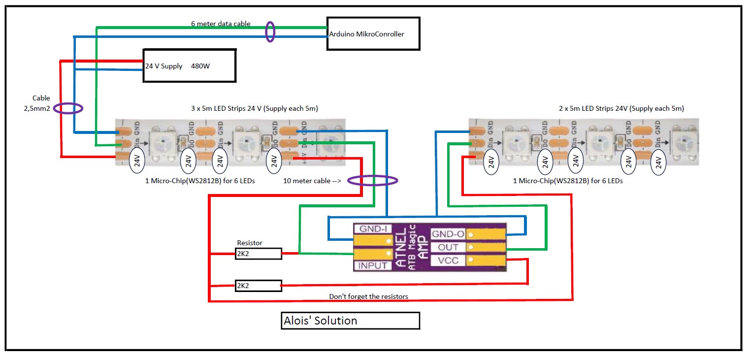

Lösung für Signalverstärker zwischen adressierbaren LEDs mit gemeinsamer Masse
Ich hatte gerade das Problem bei meinen 24V adressierbaren Ledstreifen (WS2812B Kompatibel) ein Verbindungskabel mit 10m Länge mit gemeinsamer Masse noch zum Laufen zu bringen. Da bin ich auf einen Signalverstärker von ATNEL gestoßen, den man auch mit gemeinsamer Masse betreiben kann. Ich möchte mit dieser Schaltung Leute unterstützen, die das gleiche Problem haben und einmal zur Diskussion stellen.
