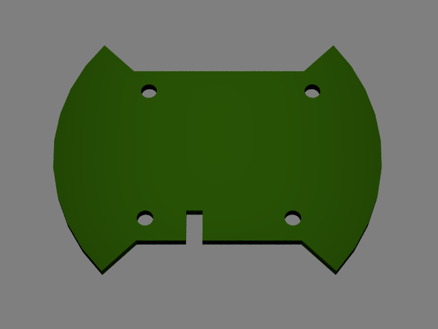

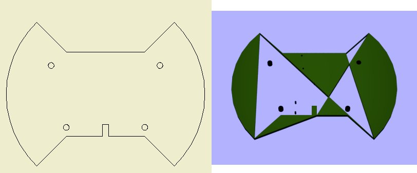

Hi Drahtmodel wird mit POVRay schwierig -> Solid Geometry Das Problem mit dem Bestückungsdruck über Bohrungen besteht weiterhin. Ich könnte das zwar beheben allerdings mach das dann das Rendern um einen Faktor 10-100! langsamer. Difference mit vielen Objekten ist übelst langsam. Bei Leiterbahnen hab ich zwar einen Ansatz der auch mehr oder weniger gut funktioniert. Die ULP schränkt einen da aber leider sehr ein da sie keinerlei komplexe Datentypen (bei eindimensionalen Array ist Schluß) unterstützt. Wie das dann ausartet kannst du so um Zeile 1,6k sehen. Strukturen wären da sehr brauchbar. Selbiges gilt für die Platinenumrisse. Das ganze würde auf das suchen von geschlossenen Polygonzügen hinauslaufen. Aber zumindest dafür gibt es eine Lösung: Platinenumrisse als geschlossenen Polygonzug zeichnen. Dann sollte es eigentlich keine falsch dargestellten Platinen geben. Matthias
Hi der Qualitätslevel müßte dann erstmal in alle Bibliotheken usw. eingearbeitet werden. Vorsehen kann ich sowas aber mal. Dein Beispiel geht schon man muß es nur richtig in Eagle zeichnen (-> geschlossener Polygonzug). Siehe Anhang. Matthias
Hi es wird dir nichts nützen wenn ich dir das brd hier poste. Du mußt den Boardumriss einfach direkt aneinander zeichnen (also eine Linie an die anderen) Danach kannst du dann per split die Boardumrisse immer noch ändern. Matthias
Hi nein. Du kannst durchaus auf ARC umschalten. Nur nicht zuerst alle geraden Stücke zeichnen und dann dazwischen die ARC's setzen sondern einfach alles schön aneinander zeichnen. Wenn ich komplexere Platinenformen habe gehe ich im allgemeinen so vor das ich zuerst die Umrisse in einem anderen Layer ohne spezielle Vorgehensweise zeichne. Anschließend wirds dann nocheinmal im Layer 20 nachgezeichnet. So habe ich frei Hand beim Entwurf und kann dann im Nachhinein die Umrisse für Eagle3D problemlos erstellen. Matthias
