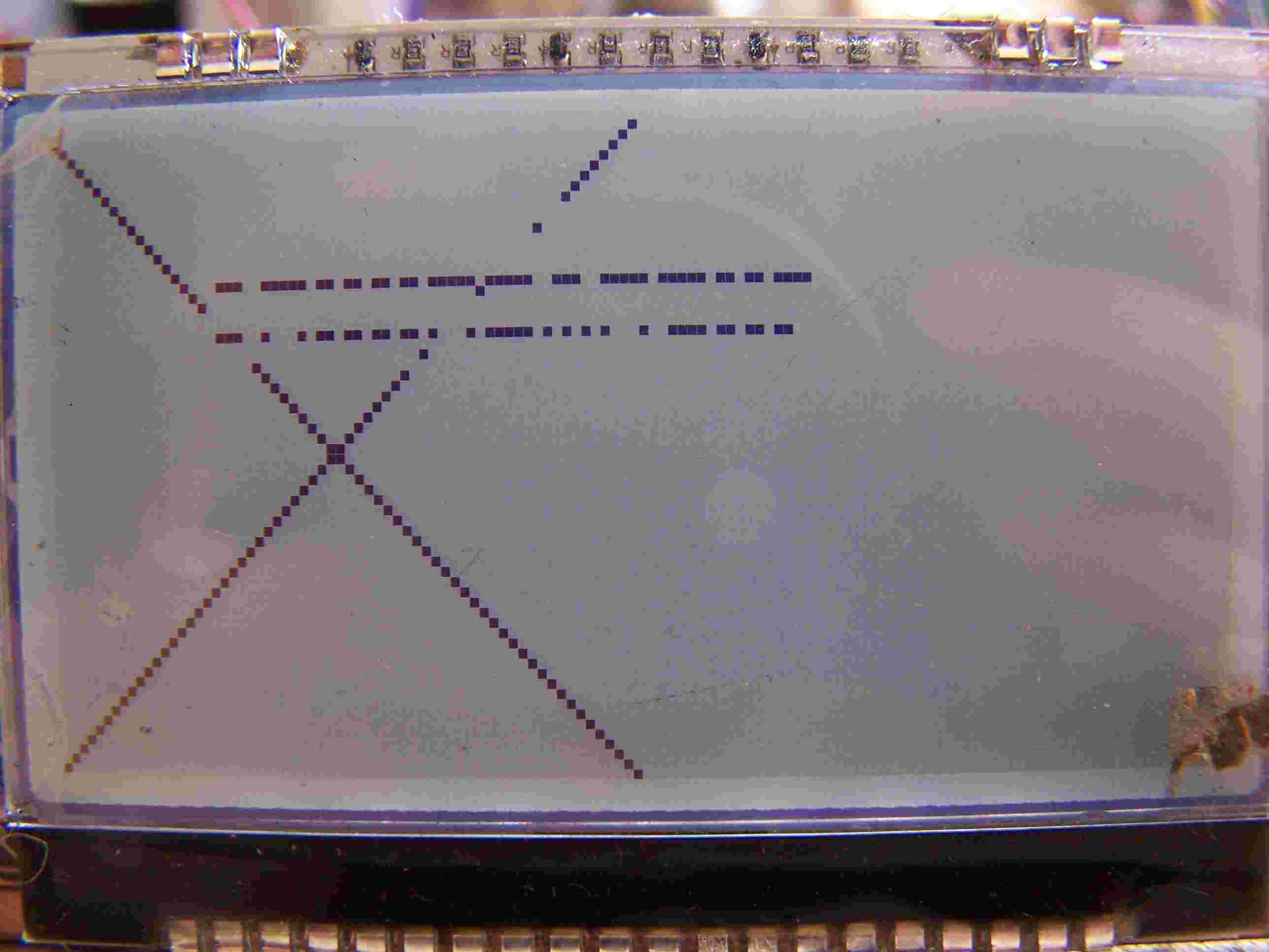

von Newbie (Gast)
menudesigner (Beitrag "Menu Designer für Grafik LCDs inklusive grafischem Editor") funktioniert
irgendwie nicht richtig auf meinem DOGL (uC ist ein ATmega1284P). Die
Auflösung von dem LCD ist 128x64. Wenn ich einfach nur ein Label mit
"Hello World" ausgeben lasse (ein Check zeigt keine Fehler an), sehe ich
nur diese 2 Zeilen mit Punkten auf dem LCD. Die Menüstruktur wird im RAM
abgelegt und mit
unsigned char menu_byte_get (MENUADDR addr) {
  if (addr >= MENU_DATASIZE) exit(1);
  return menudata [addr];
ausgelesen.
Die Funktionen menu_screen_set() usw funktionieren wohl, korrekt, weil
das Kreuz, was ich dann rübermale korrekt dargestellt wird. Hier ist
meine main:

Bei der Compilierung werden diese Fehlermeldungen ausgespuckt:
menu/testmenu/menu-interpreter.c: In Funktion »menu_keypress«:
menu/testmenu/menu-interpreter.c:839: Warnung: Variable »obj« wird nicht verwendet
menu/testmenu/menu-interpreter.c: Auf höchster Ebene:
menu/testmenu/menu-interpreter.c:233: Warnung: »menu_basicbutton« definiert, aber nicht verwendet
menu/testmenu/menu-interpreter.c:435: Warnung: »menu_list_line_seek« definiert, aber nicht verwendet
menu/testmenu/menu-interpreter.c:449: Warnung: »menu_list_line_next« definiert, aber nicht verwendet
menu/testmenu/menu-interpreter.c:788: Warnung: »menu_handle_listbox« definiert, aber nicht verwendet
Ich habe auch schon unterschiedliche Fonts ausprobiert, aber keine
Änderung, immer sehe ich nur diese Punkte da :-(
Weiß vielleicht jemand, wo das Problem sein könnte? Im Anhang der
komplette Code dazu und die .xml Datei
Vielen Dank im Voraus!
MfG Newbie

von Malte _. (malte) Benutzerseite
Hast du mal versucht einfach eine Box zu Zeichnen?
Wenn das klappt kannst du du auschließen ob es Zeichnen der Fonts liegt.
Ansonsten sehe ich auf den ersten Blick nichts falsches.
PS: Wenn du die Frage direkt in der Codesammlung im entsprechenden
Beitrag gestellt hättest, hätte ich dein Post nicht nur aus Zufall
gefunden.
Edit:
Der Fehler liegt in deiner menu_screen_set: Diese setzt zwar ein Bit
korrekt, dabei gehen aber die restlichen bereits gesetzten Bits
verloren. Das sieht man daran dass über und unter dem korrekten Text
auch dein Kreuz überschrieben wird, obwohl dort direkt kein Text
gezeichnet wird.
