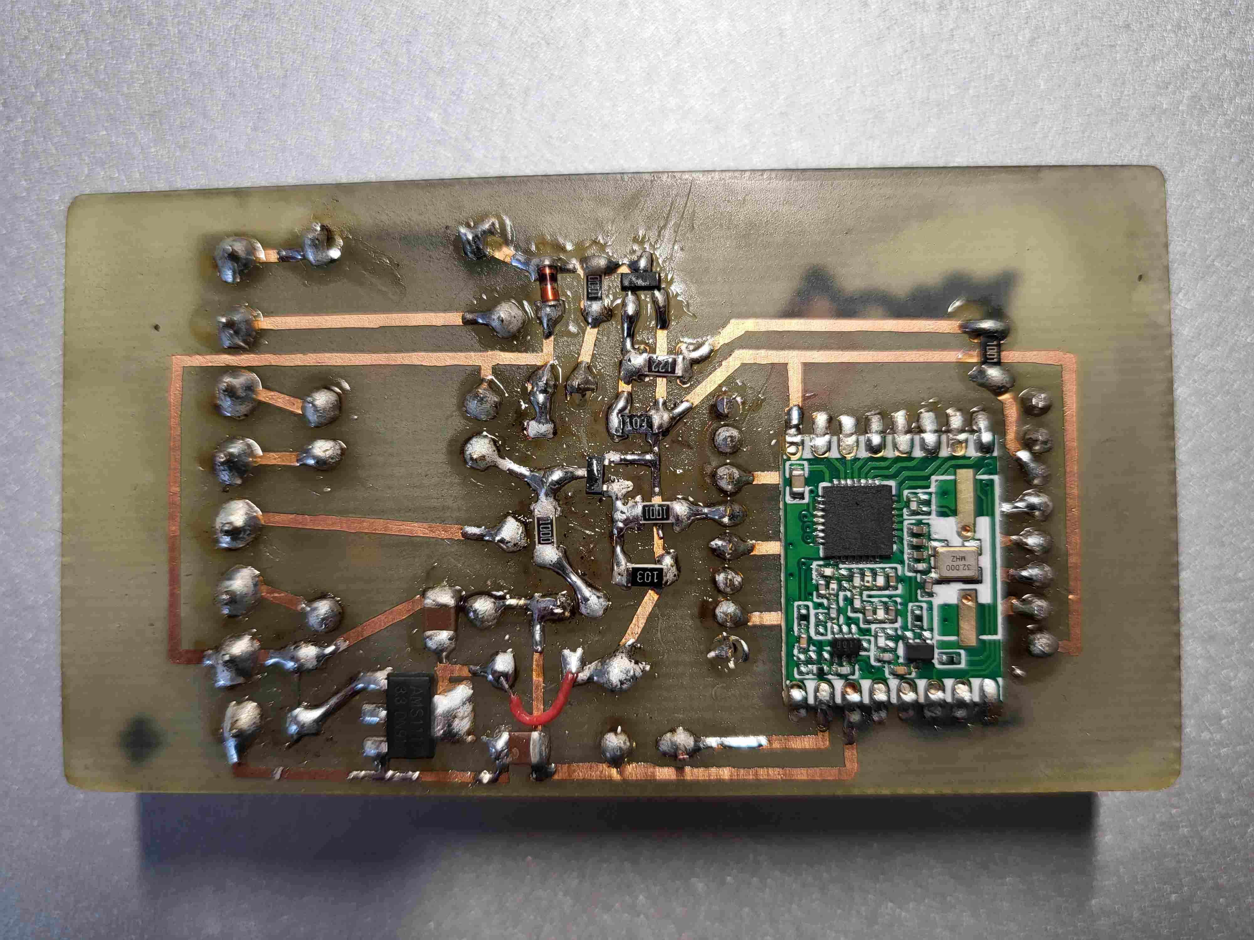

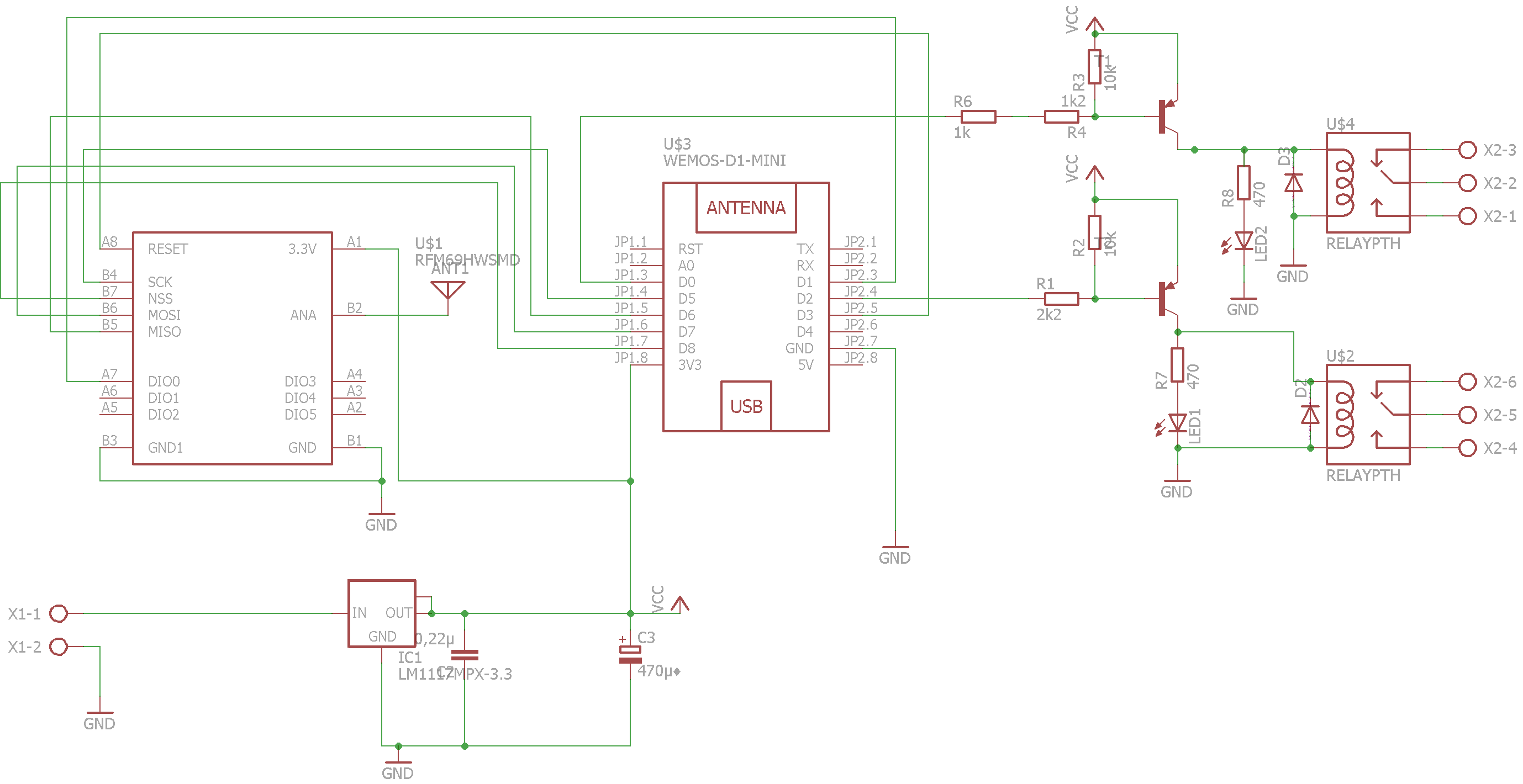

Ich habe den Schaltplan und mein PCB-Board als Bilder angefügt.
Aktuell sind bei mir 2 Kinetic-Schalter für meine Hauseinfahrt und meine
Garage seit einigen Wochen  im Einsatz und es gab bisher keine Probleme.

Verbindung RFM69HW an WEMOS D1:
// CS/NSS pin:    D8
// DIO0 pin:      D1
// RESET pin:     D3
// SCK            D5
// MOSI           D7
// MISO           D6
// 3,3V           3,3V (5V killt den RFM69HD!!!)
// GND            GND

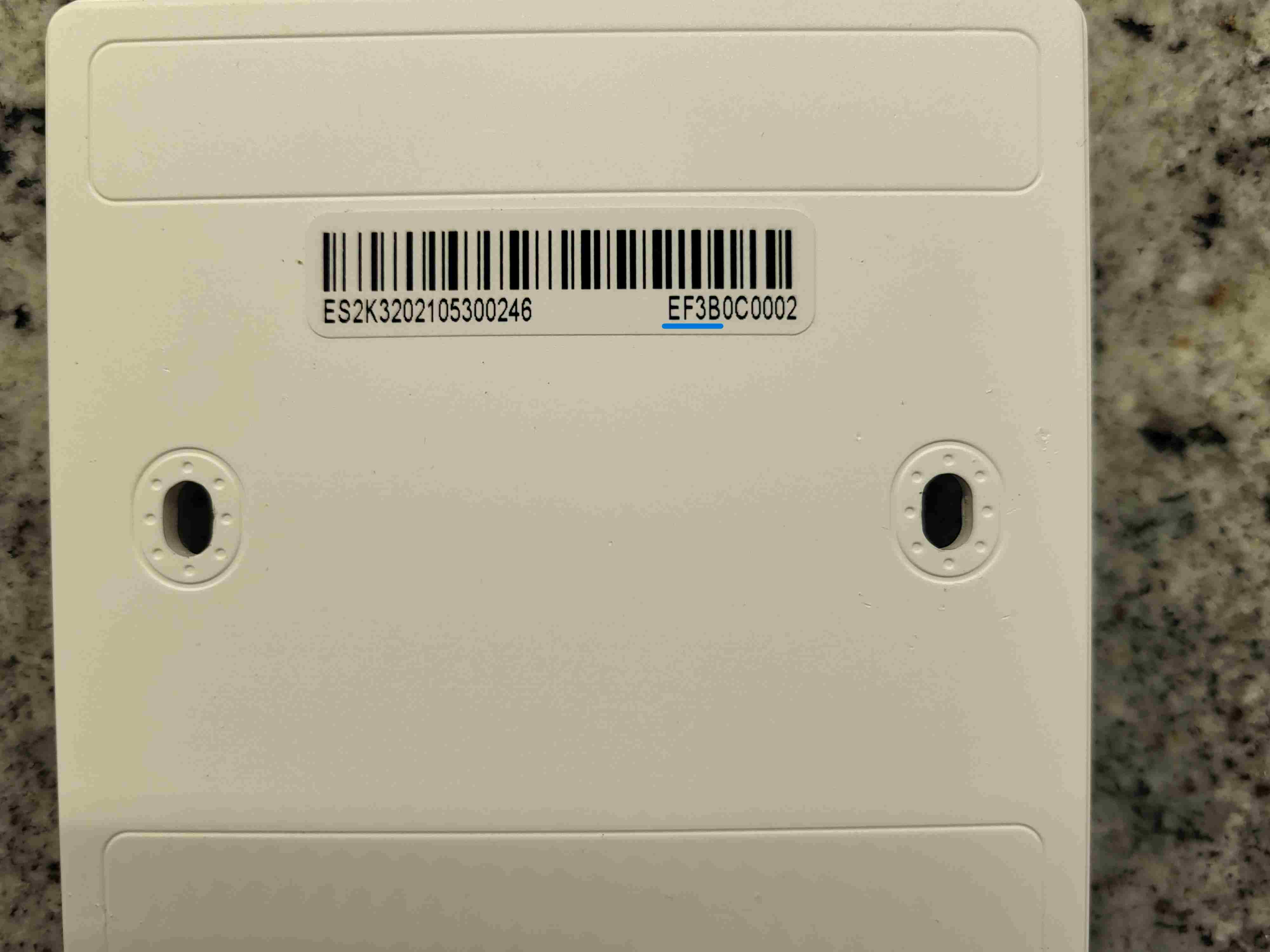

Die beiden folgenden Bytes 'EF 3B' sind die Device-ID (steht auf der
Rückseite des kinetic switches (siehe Bild kinswitch_3.jpg).

Die beigefügte Schaltung ist wegen dem LM1117/3,3 für einen maximale
Eingangsspannung von 12V DC ausgelegt! Bei höheren Eingangsspannungen
muss dieser durch andere Typen ersetzt werden oder mit einen geeigneten
DC/DC-Wandler begrenzt werden.
Meine Versuche den CC1101 als Empfänger einzusetzen sind trotz gleicher
HF-Parameter gescheitert, obwohl ich die Daten mit einem SDR-RTL
eindeutig decodieren konnte.
Offensichtlich sind die Teile aus China nicht brauchbar...
Mit dem RFM69HW (433 MHz) funktioniert der Empfang einwandfrei.
