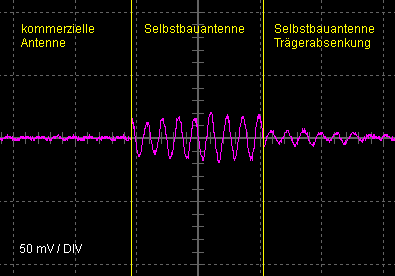

Selbstgewickelte Antennen
Das manuelle Wickeln mag ein aufwändiger und zeitraubender Vorgang sein, jedoch erlaubt es uns einerseits die Wahl eines "besseren" Ferritkerns, andererseits können wir experimentell verschiedene Methoden untersuchen und dabei eine Antenne mit sehr hoher Empfangsstärke bauen, die uns beim Basteln vorneweg einen gewaltigen Vorteil verschafft, da wir das Signal von Anfang an ohne jegliche Verstärkung auf dem Oszilloskop beobachten können.
Im Grunde wird zwar außer einem Ferritstab, Draht und einem passenden Kondensator nichts benötigt, in der Praxis sind allerdings mehrere Geräte nötig, um die Antenne abzustimmen. Für den dauerhaften Einsatz ist außerdem eine größere Auswahl an Kondensatoren nötig. Ideal ist die Verfügbarkeit eines Oszilloskop mit FFT-Funktion. Ein LCR-Messgerät ist auf jeden Fall nötig, da die Berechnung der Induktivität einer Drahtwicklung auf einem Ferritstab praktisch kaum möglich ist. Weiterhin sollte ein Drehkondensator mit möglichst großem Abstimmbereich (z.B. 30 bis 600pF) und ein Funktionsgenerator zur Verfügung stehen.
Der gewählte Ferritstab hat eine Abmessung von 90x10 mm und stellt einen guten Kompromiss zwischen Größe und möglicher Feldstärke dar. In Anwendungen, bei denen der Platzbedarf keine Rolle spielt, können natürlich auch Stäbe mit 140 oder gar 200 mm verwendet werden. Falls der Stab nicht gänzlich bewickelt wird, sollte sich die Wicklung möglichst in der Mitte befinden. In diesem Fall kann eine Abstimmung durch Verschieben der Wicklung erfolgen, falls diese auf einem eigenständigen Träger wie z.B. einem Papier aufgebracht wurde.
Theoretisch kann der Draht direkt auf dem Ferritkörper aufgewickelt werden. Zum Schutz des Draht ist es jedoch sinnvoll, den Ferritkörper vorher isolierend zu umwickeln. Dies kann mit Isolierband, Papier, Lack oder auch Schrumpfschlauch erfolgen. Auch höhere Wandstärken haben keinen negativen Einfluss auf die Induktivität.
Die Wicklungen erfolgen gleichmäßig und eng aneinander. Die höchste Induktivität wird beim Bewickeln des gesamten Körpers erreicht. Sinnvolle Drahtstärken liegen zwischen 0,15 und 0,30 mm. Zwar steigt der ohmsche Widerstand durch dünneren Draht an, jedoch steigt gleichzeitig die Induktivität im Quadrat der Windungszahl. Bei dünnerem Draht lassen sich mehr Windungen bei gleichem Raumbedarf unterbringen. Dickerer Draht vereinfacht jedoch das Handling und kann ggfs. auch mehrlagig gewickelt werden. Hierbei sollte jedoch entweder jede Lage einzelne Anschlüsse erhalten, oder der Draht am Ende jeder Lage wieder zurück zum Anfang geführt werden. Die Induktivität zweier gleich großer, gegensinnig gewickelter Spulen hebt sich auf und beträgt annähernd null. Die Anschlüsse einzeln auszuführen ermöglicht die Verwendung einer Mittenanzapfung.

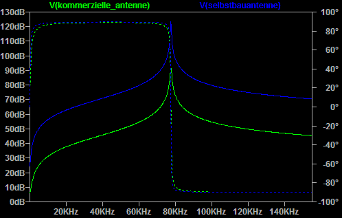

Der mit 0,15 mm Draht bewickelte Ferritkörper erreichte eine Induktivität von 10,3 mH bei 16,6 Ohm, die Drahtlänge beträgt demnach gut 17 m bei etwa 570 Windungen. Hier der Vergleich zwischen der kleineren kommerziellen Antenne und der selbstgefertigten. Das Signal ist im Falle der Selstbauantenne bei einem Abstand von etwa 20 km zum Sender in Mainflingen auf dem Oszilloskop deutlich zu erkennen. Da die Antenne wegen der hohen Induktivität sehr empfindlich auf patrasitäre Kapazitäten reagiert, ist eine Abstimmung mit Drehkondensator bzw. Trimmer in der Zielschaltung unvermeidbar, um die bestmöglichste Empfangsqualität zu erreichen.
Die Simulation in LTSpice erlaubt die Beurteilung der Faktoren Ohmscher Widerstand und Induktivität vor der Bewicklung. Feldstärke und Größe des Ferritkerns können jedoch nicht Berücksichtigt werden.
Die Abstimmung erfolgt einerseits durch Messen der Induktivität und Berechnen der benötigten Kapazität mittels Schwingungsformel, andererseits durch einen Drehkondensator und Beobachtung auf dem Oszilloskop. Für die letzte Abstimmung erfolgt der Anschluss des Oszilloskops jedoch nach der ersten Verstärkerstufe, bzw. dem FET der aktiven Antennenschaltung, um durch die Eingangskapatität des Tastkopfs nicht den Schwingkreis zu verstimmen.
Ist die Entfernung zum Sender zu groß oder die Antenne zu klein, kann das Signal über einen Funktionsgenerator und eine Drahtspule, in den der Kern vertikal eingesteckt wird, eingekoppelt werden.
