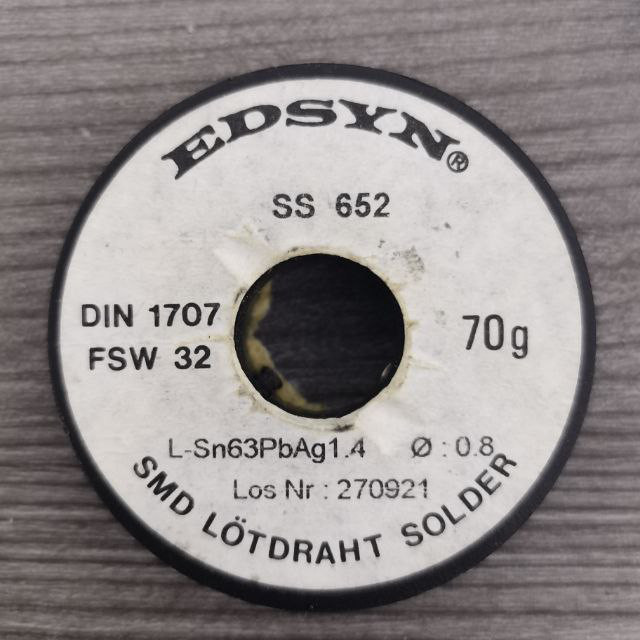

| [1] | SS652 | EDSYN | Zinn 63% Blei 35,6% Silber 1,4% | FSW32 | Beispiel | +++ | Beispiel | Mein bestes Lötzinn bisher, verwende ich aber sehr sparsam | |

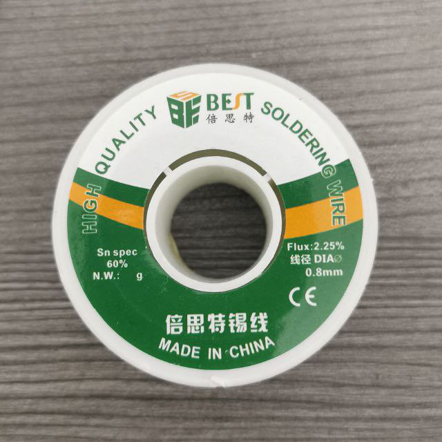

| [2] | ChingMi | Best | Zinn 60% Blei 40% | ? 1 | Ali | Beispiel | Dauernutzung, da gut und günstig, wollte mehr bestellen, bekam es aber nicht mehr | ||

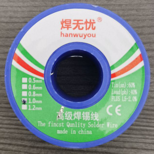

| [3] | HoChiMin | Hanwuyou | Zinn 60% Blei 40% | 1,5-2,0% | Beispiel | + | bAli | Beispiel | für grobeN Unfug |

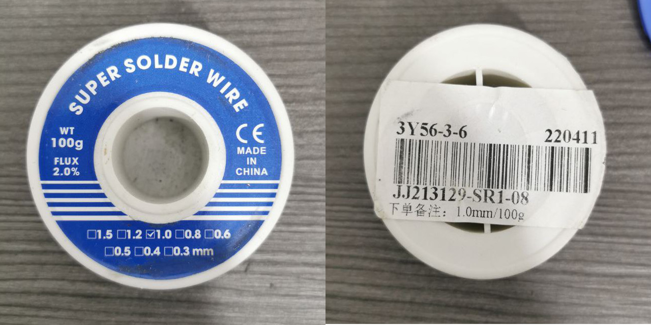

| [4] | NoName | Beispiel | Beispiel | Beispiel | Beispiel | --- | Ali | Beispiel | Sieht unter dem Mikroscope so aus als ob das keine Legierung, ist sondern Innenader Blei und Außenader Zinn, allerdings höchster Schmelzpunkt bisher |

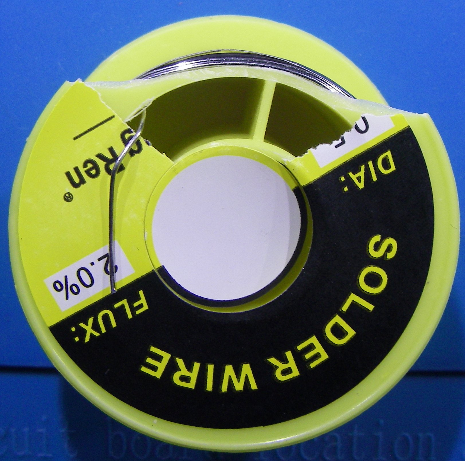

| [10] | - | Xiao Huang Ren | Zinn 60% Blei 40% | 2% | 0.5 mm | + | Ali | € 6,50 | Zusammensetzung fraglich |
