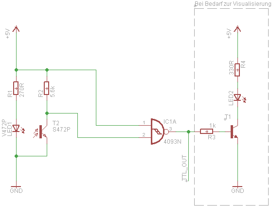

Schaltungsvorschlag: 35mm Abstand, mit Schmitt-Trigger
Zur Drehzahlmessung benötigte ich einen Schaltabstand von 35mm. Hier die Schaltung, welche so ausgelegt ist, dass der Transistor auch bei Störlicht (Sonneneinstrahlung, allerdings nicht direkt) noch zuverlässig und sauber schaltet.
Mit den Werten der Widerstände kann man noch experimentieren. Hier in diesem Beispiel schaltet der Transistor zuverlässig bei einem Abstand von ca. 35mm selbst bei kleinen Gegenständen. Der verwendete Schmitt-Trigger "zaubert" ein astreines Signal mit steilen Flanken, so dass es ohne Probleme an jeglicher TTL-Logik verwendet werden kann.
