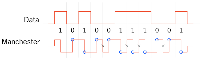

Der RFID IC EM4095 gibt kontinuierlich ein 125 kHz Signal auf die Spulenantenne aus. Wird ein Tag in das Feld der Antenne gebracht, versorgt sich der auszulesende Tag darüber mit Energie. Gleichzeitig sendet der Tag seine Daten, in dem er dem Leser unterschiedlich stark Energie entzieht, so dass eine Amplitudenmodulation entsteht. Das RFID IC EM4095 gibt das demodulierte und gefilterte Signal auf einen interruptfähigen Eingang des Mega8. Bei diesem Signal handelt es sich um ein Manchester-codiertes Signal mit einer Bitrate von einem 64tel der Trägerfrequenz. Ausgehend von 125 kHz Trägerfrequenz sind das knapp 2000 bit/s. Bei jedem Wechsel des manchester-codierten Signals wird nun eine Interruptroutine im µC aufgerufen.
Softwarebeschreibung
Trotz des kleinen µC wurde als Programmiersprache C++ verwendet, da sich damit eine sehr kompakte Struktur erreichen lässt. Kernstück der Firmware bildet die Klasse "Rfid". Bei jedem Aufruf der INT0-Interruptroutine durch das Signal des RFID-ICs wird die vergangene Zeit zum vorherigen Flankenwechsel überprüft; ist die Zeit kürzer als 3/4 der Bitzeit, wird die Flanke ausgeblendet und die Routine verlassen (wegge-x-te Flanken in der Grafik). Andernfalls wird eine statische 16-bit Variable um ein Bit nach links geschoben und, falls der Pegel auf 0 liegt, mit 1 verodert. Nach jedem eingelesenen Bit wird nun dieses FIFO-Register auf das Vorhandensein eines Tagheaders (9x 1-Bits) überprüft, und gegebenfalls ein Bitzähler auf 0 gesetzt. Ist ein ganzes Byte voll, wird dieses der RFID Klasse übergeben. Nachdem 64 Bit eingelesen wurden, werden zunächst die Spalten- und Zeilenparitätsbits überprüft. Sind alle Paritätsbits korrekt werden selbige ausgeblendet, so dass 40 "Nettodatenbits" verbleiben. Diese Transponderdaten werden nun der Klasse "Tagmanager" übergeben. Dort werden aus dem EEPROM immer 5 Byte große Stücke ausgelesen und mit dem dekodierten Daten verglichen, solange bis die Daten übereinstimmen, oder das Speicherende (0xFFFFFFFFFF) erreicht wurde. Handelt es sich beim dekodierten Transponder um den ersten Speicherplatz im EEPROM, wird noch ein Administratorflag gesetzt, so dass weitere Transponder hinzugefügt werden können.
