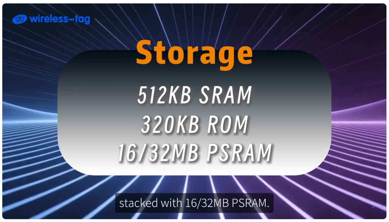

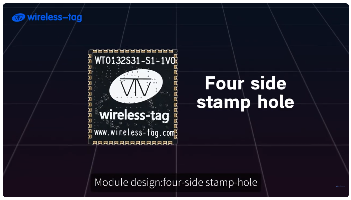

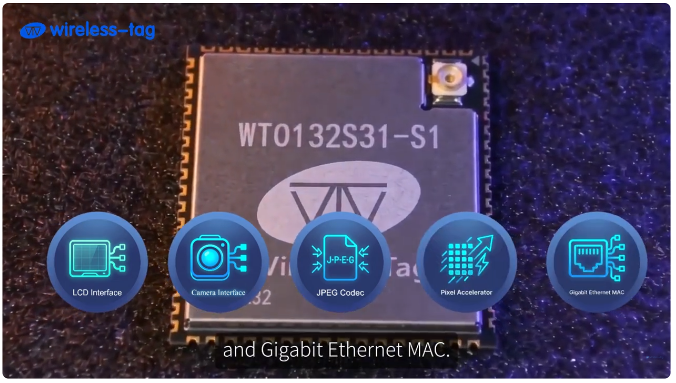

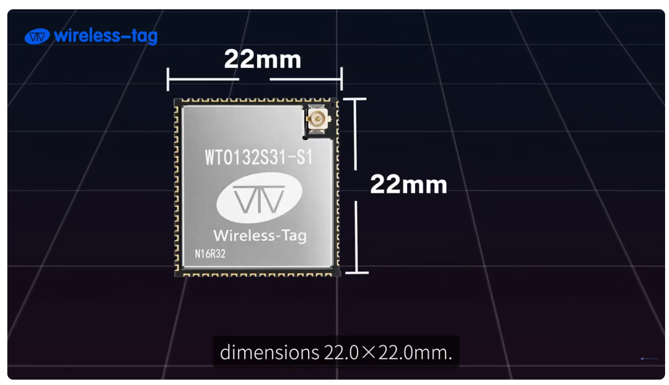

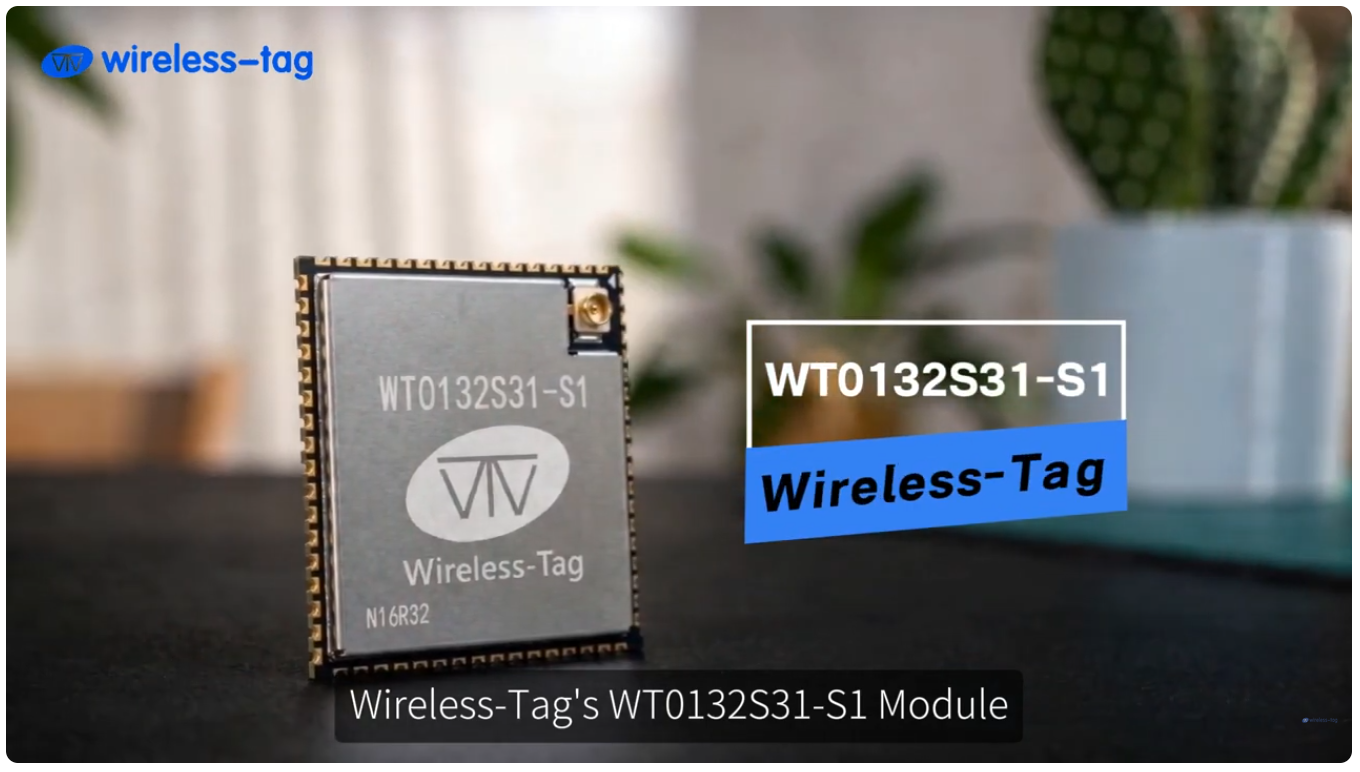

Espressifs Hausdistributor Wireless-Tag kündigt ein hauseigenes Modul auf Basis des ESP32-S31 an, das wahrscheinlich vor den offiziellen Varianten verfügbar wird. Nutzer von WiFi HaLow können sich derweil an einem sehr preiswerten Gateway erfreuen, während die Auslieferung von Armbian-Images dank eines neuen Imagers einfacher von der Hand geht.
Wireless-Tag: Ankündigung des ESP32-S31-Portfolios beginnt.
Dass Espressif mit der Auslieferung seiner diversen Mikrocontroller seine liebe Not hat, ist nicht unbekannt - in der Vergangenheit war der asiatische Distributor Wireless-Tag (siehe Video unter https://www.youtube.com/watch?v=-YYkeAiIejI) oft schneller. Vor wenigen Stunden kündigte man mit dem WT0132S31-S1 ein erstes Modul an, auf dem einer der neuartigen ESP32-S31-Kernen verbaut ist.
Bildquelle, alle: Wireless-Tag

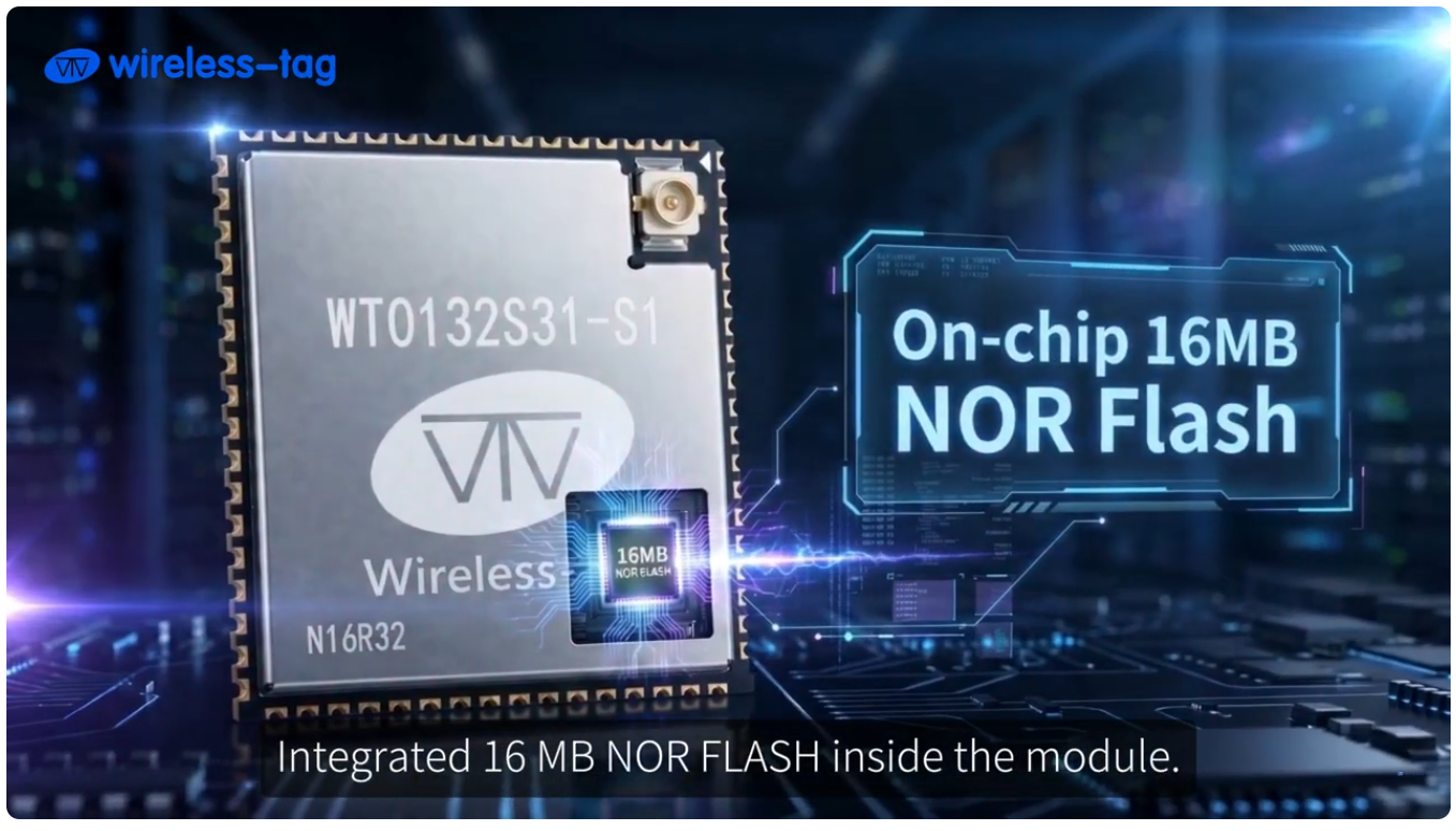

Interessant ist, dass die Ankündigung - massiv - die Fähigkeiten des SOCs zur Verarbeitung von Video-und Audioströmen betont. Unter der URL https://www.youtube.com/watch?v=qtxWhhl50CA gibt es ein Video - aufgrund der Wichtigkeit der Ankündigung hier eine Serie von Screenshots, die besondere Aspekte hervorheben.
Außerdem kündigt man in einem separaten Video auch an, auf Basis eines offiziellen ESP-Moduls eine inoffizielles Evaluationsboard bauen zu wollen.
Bildquelle: https://www.youtube.com/watch?v=8cNfWiMsObo

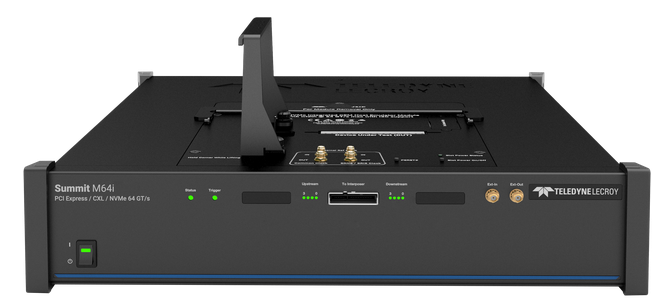

Teledyne M64i Protocol Analyzer/Exerciser – nun mit I3C
Teledyne LeCroy bietet mit dem M64i seit längerer Zeit ein Analysesystem an, das auf die Traffic-Generierung der diversen Computerbusse spezialisiert ist.
Bildquelle: Teledyne
Da sich der I3C-Standard im Laufe der letzten Monate auch im Bereich der PC-Peripherie immer stärker verbreitet hat, kündigt man nun ein diesbezügliches Update an. Spezifischerweise ist das Gerät - wie im folgenden besprochen - fortan auch zur „Analyse bzw. Generierung“ von I3C-Metadaten befähigt:
In addition, the Summit M64i now provides robust support for NVMe-MI testing using I3C, SMBus and PCIe VDM as a transport. It enables NVMe-MI conformance testing over I3C, ensuring that your solutions meet industry specifications and perform reliably.
The Summit M64i provides native, cable-free exerciser hardware support for the following form factors:
    PCIe CEM
    M.2
    EDSFF E1, E2, E3
    OCP NIC
Analysis support extends to CopprLink (MCIO), U.2/U.3, M-XIO and Multi-lead (solder down) probing.

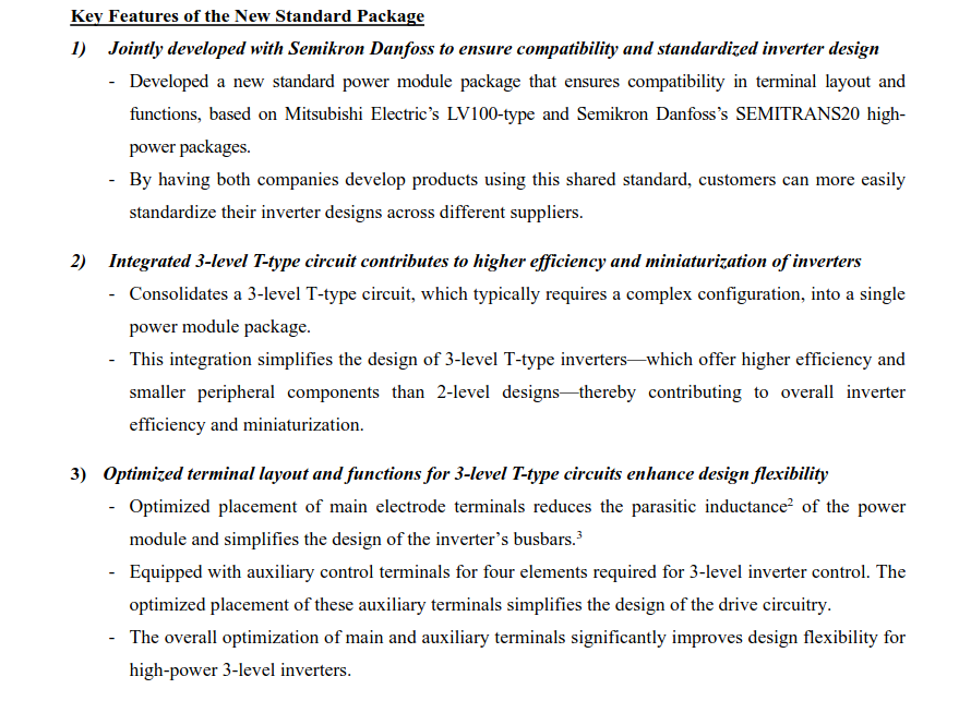

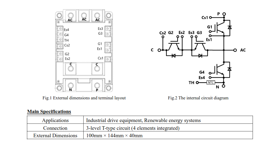

Mitsubishi Electric / Semikron Danfoss LV100 – neues Gehäuse für Leistungshalbleitermodule
Ab einem gewissen Packungsgrad gilt, dass die Wärme-Ableitfähigkeit die maximal mögliche Leistung von elektronischen Systemen einschränkt. Mitsubishi und Danfoss stellen mit dem LV100 ein neues Gehäusedesign vor, das sich - explizit - an die Bedürfnisse der in der Abbildung gezeigten Module richtet.
Bildquelle: Danfoss
Zu den für Nutzer angebotenen Vorteilen vermeldet man dann das in der zweiten Abbildung gezeigte.
Bildquelle: Danfoss, beide via https://www.meu-semiconductor.eu/wp-content/uploads/2026/06/Press-release-Mitsubishi-Electric-to-Launch-3L-LV100.pdf?mtm_campaign=pnl04

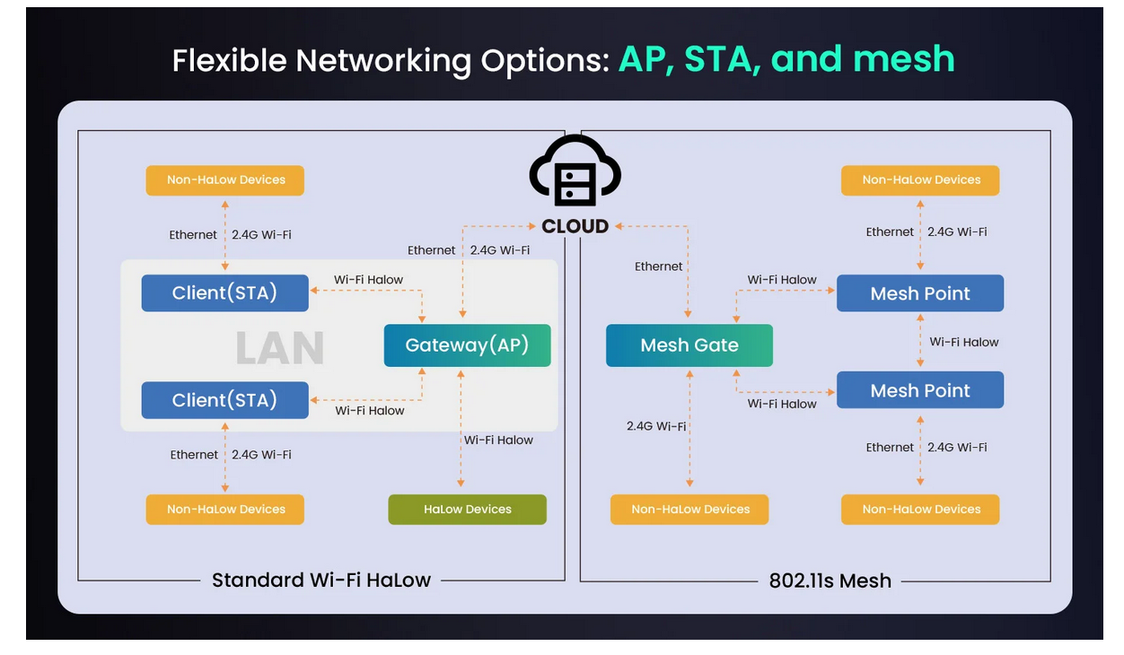

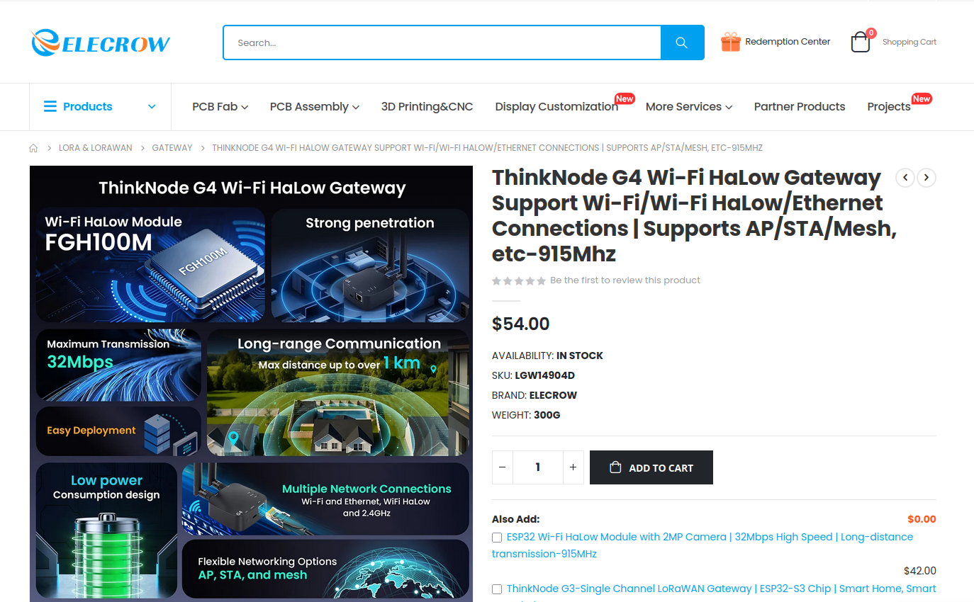

HaLow: Elecrow liefert um rund 50 EUR erhältliches Gateway.
Bei der Inbetriebnahme neuartiger Funksysteme erweisen sich die Basisstationen als wichtigster Kostenfaktor - im Fall des für seine Reichweite von bis zu 1 km optimierten Wifi HaLow gilt, dass preiswerte Basisstationen bisher nicht erhältlich waren. Der für seine diversen Entwicklerboards bekannte Hersteller Elecrow bietet nun - wie in der Abbildung gezeigt - eine siehe preiswerte Basisstation an, die - vor Versand und Steuern - nur rund € 50 kostet.
Bildquelle: https://www.elecrow.com/thinknode-g4-wi-fi-halow-gateway-support-wi-fi-wi-fi-halow-ethernet-connections-supports-ap-sta-mesh-etc.html?idd=6
Interessant ist außerdem, dass Elecrow - wie in der folgenden Abbildung gezeigt - explizit betont, dass das neue Gerät auch für den Mesh-Betrieb befähigt ist.

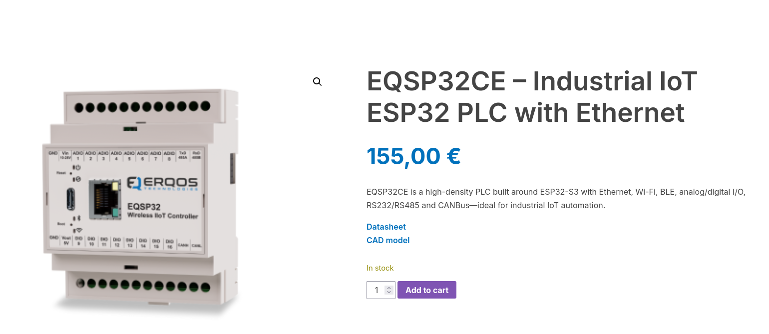

EQSP32-CE - ESP32-SPS, Made in Greece
Der ESP32 ist aufgrund seiner Funkfeatures für „Industrie 4.0-Anwendungen“ aller Arten durchaus attraktiv. Problematisch ist, dass die diversen Development Boards - meist - nicht für den Industrie-Einsatz vorgesehen sind.
Die in Griechenland ansässige erqos bietet nun - wie in der Abbildung gezeigt - eine SPS-Familie an, die ihre Rechenleistung aus ESP32-Kernen beziehen. Zu beachten ist außerdem, dass es an klassische SPS erinnernde „nebeneinander-steckbare“ Erweiterungsmodule gibt.
Bildquelle: https://erqos.com/product/eqsp32ce/

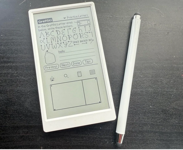

Dragonfruit: Palm OS für ESP32
Palm OS mag heute kommerziell tot sein - packt man einen klassischen Handheld aus, so erregt man Aufmerksamkeit. Aufgrund der Verfügbarkeit von immenser Rechenleistung ist es mittlerweile möglich, auf ESP32-MCUs über eine virtuelle Maschine eine Palm III-artige Ausführungsumgebung zu hosten. Weitere Informationen finden sich in der als Bildquelle angegebenen URL.
Bildquelle: https://www.reddit.com/r/Palm/comments/1u0fcjp/dragonfruit_emulating_68k_palm_os_devices_on_the/
