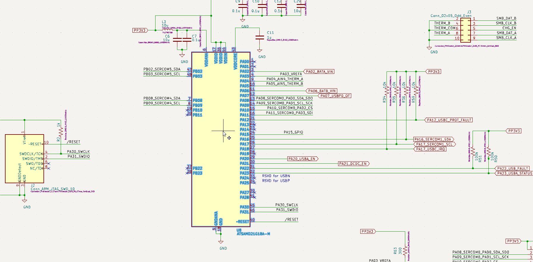

Unklare Schaltbilder laden zur Erzeugung von Problemen ein. KiCAD 7.0 schafft im Bereich des Textrenderings an zwei Stellen Abhilfe: Erstens ist es ab sofort möglich, Textblöcke sowohl im Schaltungs- als auch im PCB-Editor unterzubringen. Dabei handelt es sich um „herumschwebende” Labels, die Beschreibungstext anliefern. Außerdem gilt, dass die Renderingengine ab sofort zur Verarbeitung aller Herren Schriftarten befähigt ist. Neben dem in der Release-Ankündigung gezeigten und aus chinesischen Schriftzeichen bestehenden String ist dies auch zur Integration der verschiedenen Symbol-Schriftarten nützlich.

Ab Sofort ist es möglich, eine „zusätzliche“ Beschränkung der Wachstumsrichtung von Linien im Schaltplan vorzunehmen. Die in KiCAD 6.0 eingeführte Einschränkung für rechtwinklige Drähte ermöglicht nun auch das Verlegen von Drähten in 45°-Schritten. Sinn ist auch hier - offensichtlich - das Erzeugen „ordentlich aussehender“ Schaltbilder.
