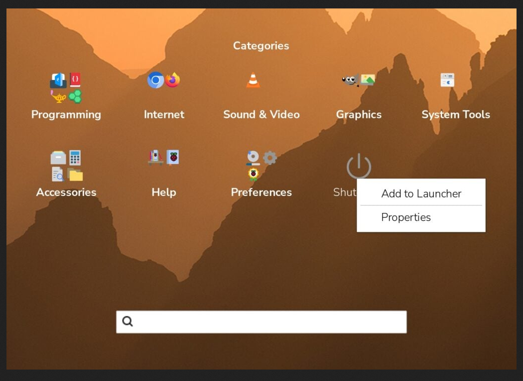

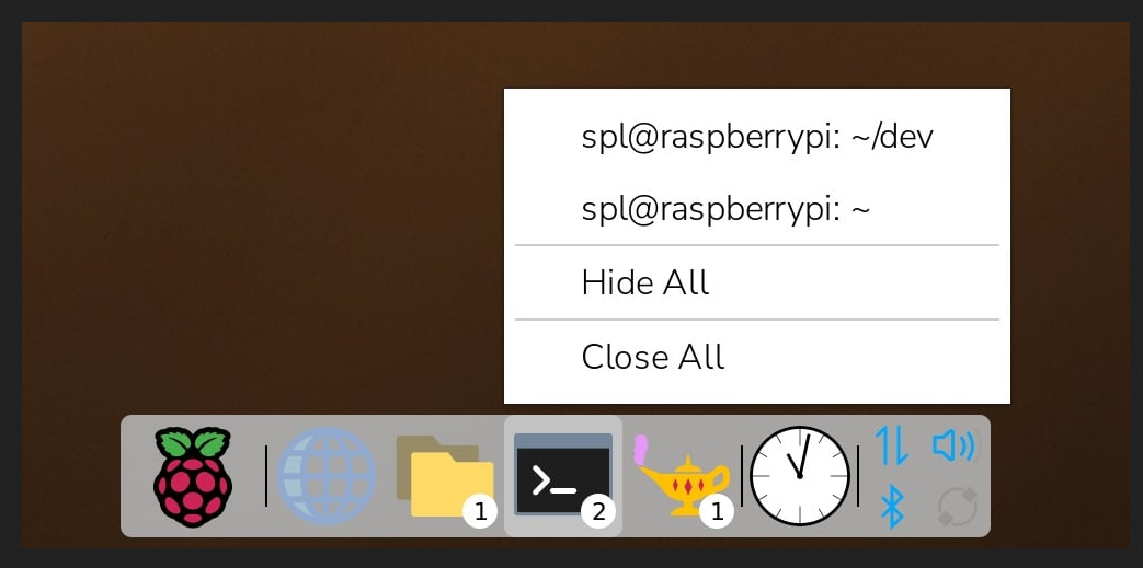

Raspberry Pi OS – neuer Desktop ante Portas, eventuelle Fortsetzung der x86-Portierungen
Das Erscheinungsbild des Raspberry Pi-Desktops ist im Prinzip immer noch so, wie es 2011 erstmals erschien. Nun vermeldet man ein von Mac OS inspiriertes Projekt, das – wie in den Abbildungen gezeigt – sowohl ein an aktuelle Versionen von Ubuntu erinnerndes Startmenü als auch eine Mac OS-artige Taskleiste mitbringt.
Bildquelle: https://www.raspberrypi.com/news/an-updated-look-for-the-raspberry-pi-desktop/
Zu beachten ist, dass diese Umstellung anfangs nur auf expliziten Zuruf erfolgt:
We’ve released a new image today with all these new features added. As I said at the start, these features are all optional – if you install the new image, the default appearance of the desktop will be the same as it has always been, with a taskbar and no dock; to try the dock, just launch the Control Centre, go to the Defaults page, and select either the ‘Taskbar / Dock’ or ‘Dock’ styles.

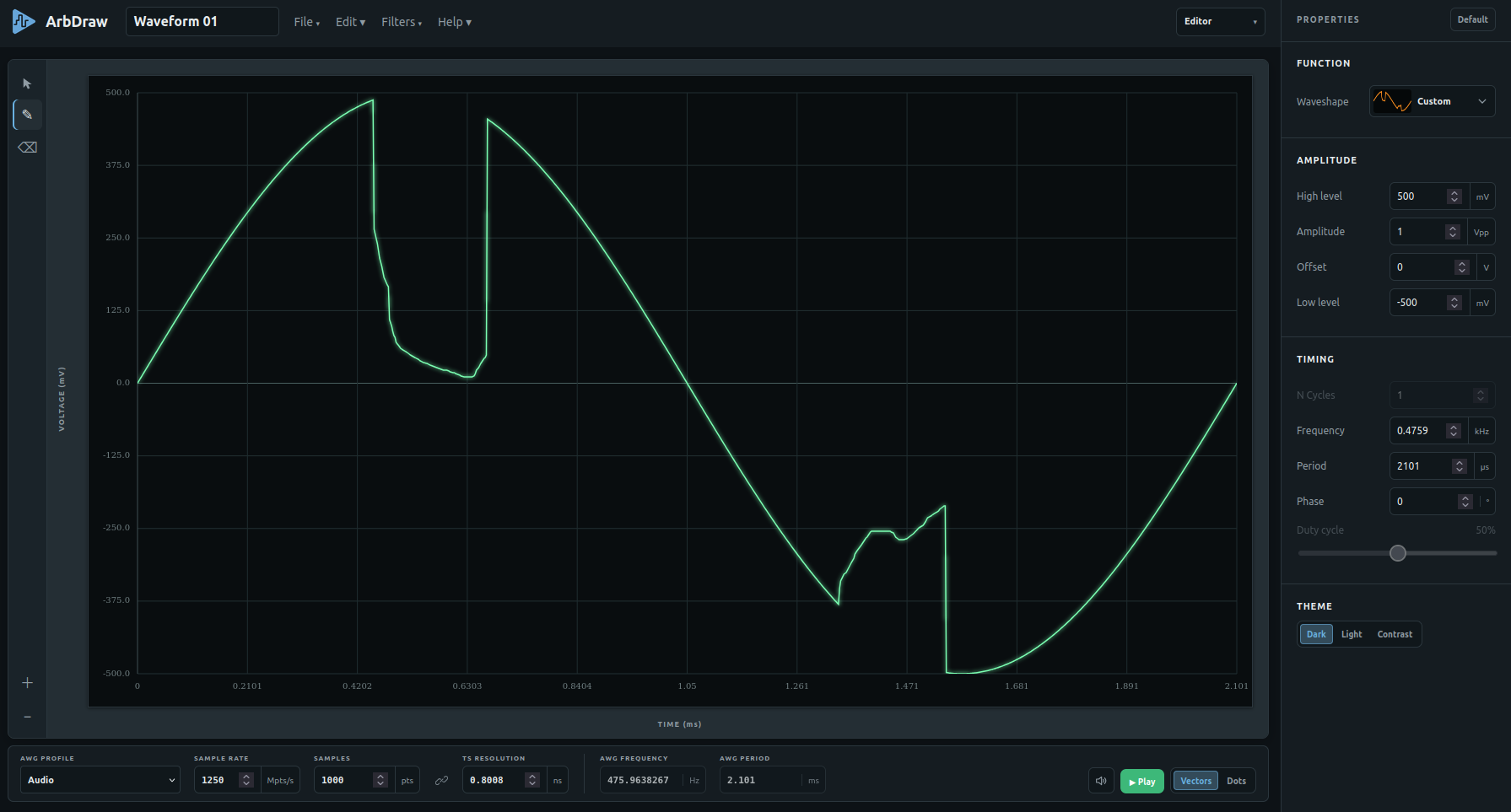

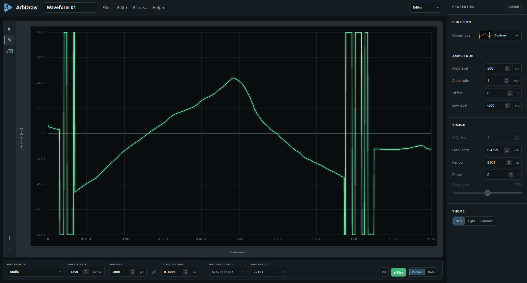

ArbDraw – browserbasiertes Wellenform-Zeichensystem für AWGs
Das Zusammenstellen des auszugebenden Ärgernisses ist eine der wichtigsten Fragen im Bezug auf das Benutzerinterface eines AWG – der Newsautor hält sich unter Anderem deshalb an seinem AWG2021 fest. Nun steht eine neue Web-App zur Verfügung, die die grafische Wellenformbearbeitung per Drag and Drop ermöglicht. Fertige Wellenformen wandern dann per CSV-Datei auf den Generator.
Bildquelle: https://baldengineer.github.io/arbdraw/
Zu beachten ist, dass der Quellcode unter https://github.com/baldengineer/arbdraw/ zur Verfügung steht. Unter https://www.baldengineer.com/arbdraw-intro.html findet der geneigte Elektroniker weitere Informationen zu Erweiterungsmöglichkeiten.

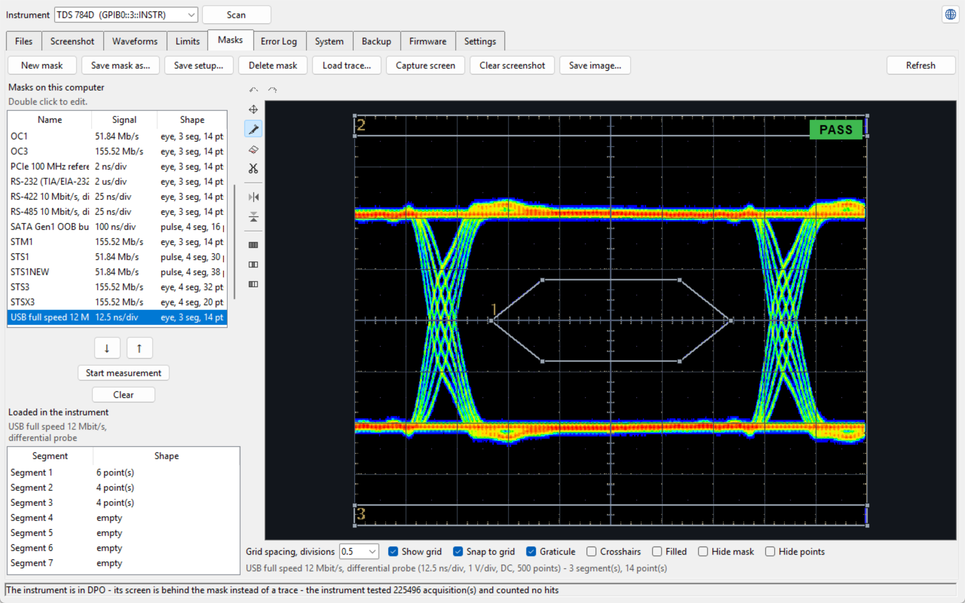

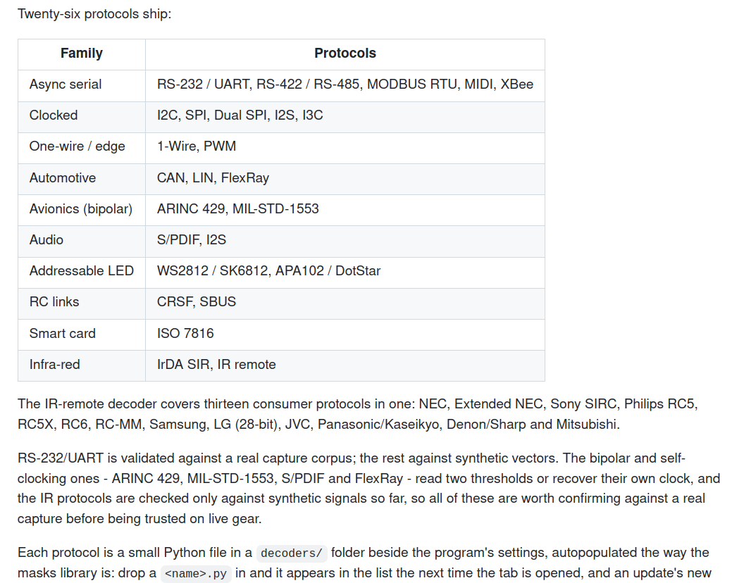

TDS-Toolkit – immense Nutzwertsteigerung für TDS500 / TDS600 / TDS700-Oszilloskope
Wer sein TDS-Oszilloskop per GPIB mit einer Workstation verbindet, sollte die von Jared Cabot unter Nutzung von KI entwickelte TDS-Toolkit-Software ansehen. Es handelt sich dabei um ein PC-basiertes Analysesystem, das den Golden Oldies aus dem Hause Danaher verschiedenste neue Funktionen einschreibt.
Bildquelle: https://github.com/JaredCabot/tds-toolkit/tree/main
Eine besondere Erwähnung verdient nach Ansicht des Autors auch die Protokolldecodage, die sich wie in der Abbildung gezeigt präsentiert.

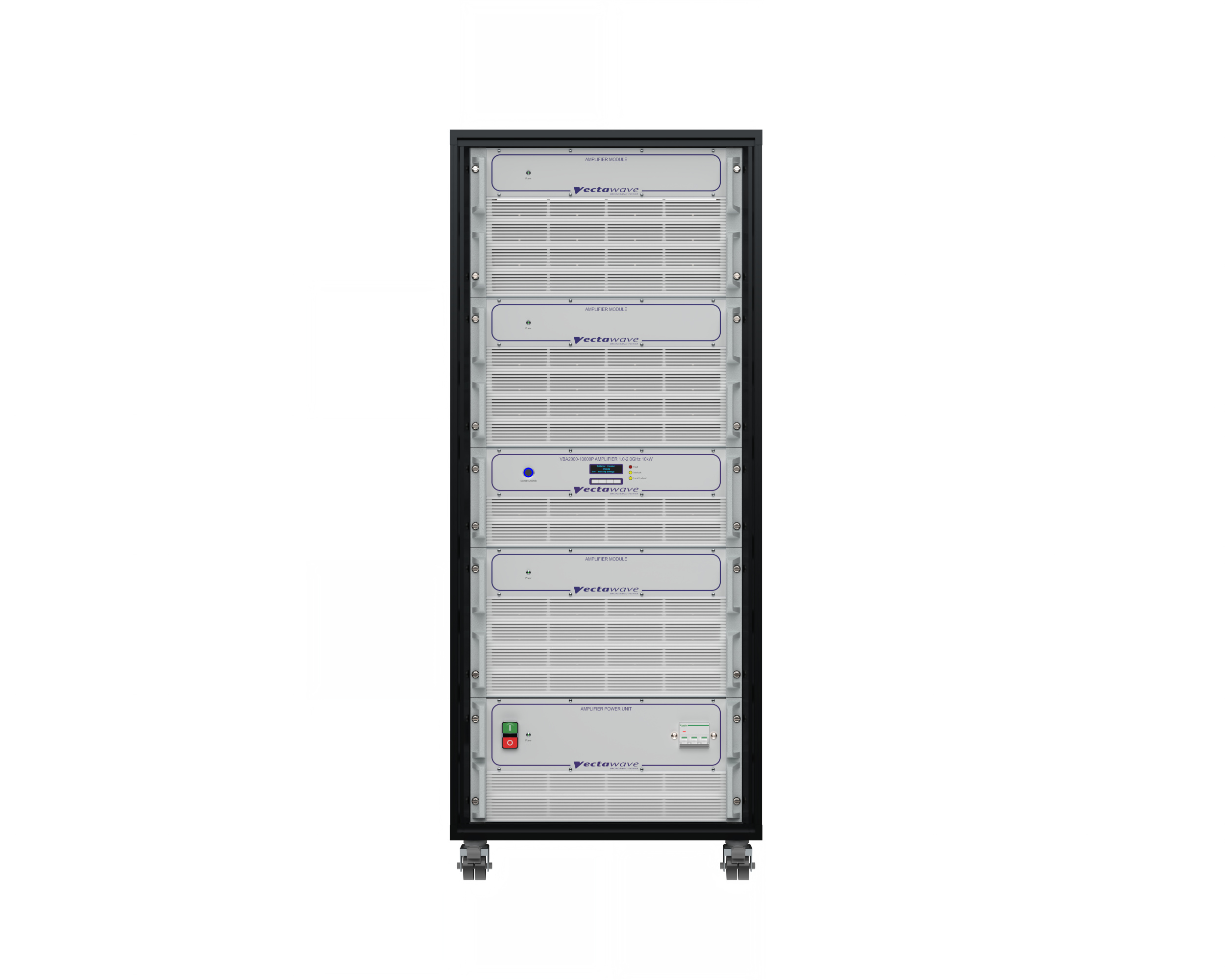

VectaWave VBA2000-10000P – EMV-Verstärker mit 10KW Pulsleistung im Bereich 1-2GHz
Der seit der EMV in der Gerüchteküche befindiche neue Verstärker aus dem Hause VectaWave wurde soeben angekündigt. Optisch präsentiert sich das Gerät wie in der Abbildung gezeigt.
Bildquelle: VectaWave

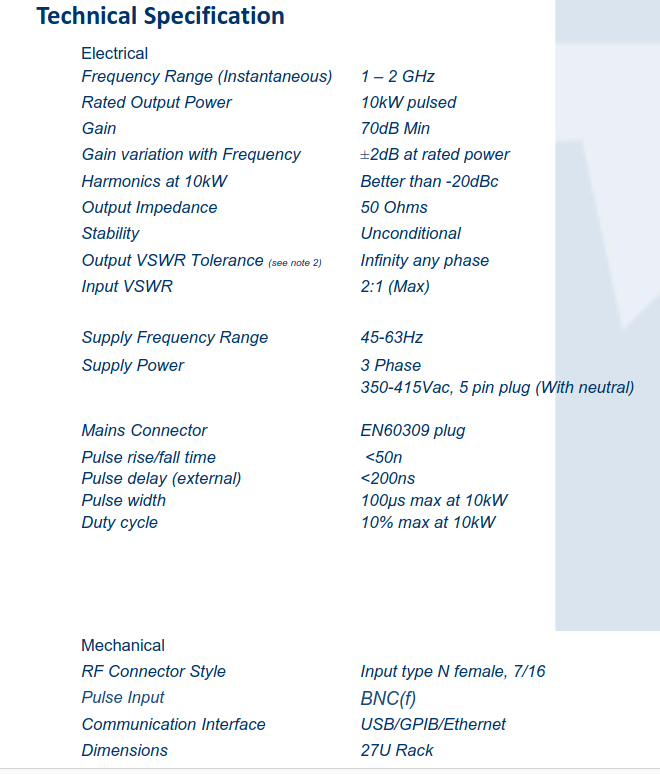

Sonstige technische Daten finden sich dann in der folgenden Abbildung.

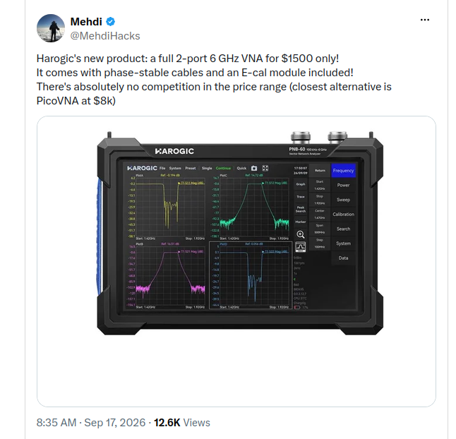

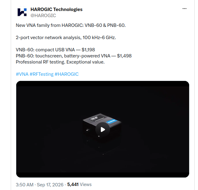

HAROGIC VNB-60 & PNB-60 – sehr preiswerte 6GHz-VNAs
Auf X macht gerade der in der Abbildung gezeigte VNA die Runde – es gibt sowohl eine Touchscreen- als auch eine PC-basierte Variante. Beiden gemein ist der Frequenzbereich von 100 KHz bis 6GHz.
Bildquelle: https://x.com/HAROGIC/status/2100401960210018633
Bildquelle: https://x.com/MehdiHacks/status/2100473611769307214
