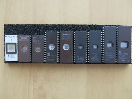

bei der Restaurierung eines Norma Tischmultimeters aus den späten 1970ern musste der Inhalt eines D2716-EPROMs "gerettet" werden. Mit dem TL866 und bei einer Vorsorgungsspannung des ROMs von 6,25V konnte der Inhalt dann tatsächlich reproduzierbar ausgelesen werden. Bei niedrigerer Versorgungsspannung

knapp 40 Jahre altes Tischmultimeter. Bei jedem Auslesen erhielt ich unterschiedliche Daten aus dem D2716. Erst als ich den TL866 so einstellte, dass er beim Auslesen die Versorgungsspannung auf 6,25V anhob, waren die Daten reproduzierbar -- und nun tut dort ein 2732 seit Jahren klaglos seinen Dienst,

etwas öfter vor nach vielen Jahren? Bei einem Norma D4000 Precision Multimeter hat das Intel EPROM D2716 nach knapp 40 Jahren einen Teil seines Inhalts "vergessen" und die Schnittstelle lahmgelegt. Mehrfaches Auslesen auf dem TL866 mit mit verschiedenen Versorgungsspannungen lieferte dann bei 6,25V
