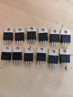

Wechselrichter im Overload Modus, Reset nicht möglich.
Habe zwar etwas gefunden, aber nichts vergleichbares wo lieferbar wäre. Auf dem Mosfet Steht zb " FTP1404 IPS" es gibt auch ein Datenblatt wo ich gefunden habe, aber ist mit anderen Herstellern nicht zu vergleichen. Vieleicht könnt Ihr mir helfen ?!. Ach und das Teil das klickt wenn man es anschalten
Sven W. schrieb im Beitrag #7730980: > FTP1404 IPS Das sind Nachbauten des IRF1404 von Infineon. Aber du solltest dir eher die IGBTs auf der Ausgangsseite ansehen, da wird mindestens einer durchlegiert sein.

Power-Spannungswandler defekt
Einschalten, sonst passiert aber nichts. Auf der 12V-Seite sind 8 Paare des n-Channel MOSFETS FTP1404. Diese habe ich auf Kurzschlüsse geprüft, keine gefunden. Dann habe ich mir die PWM-Platine angeschaut, welche die Gates des ersten Transistorpaars rechts auf dem Foto steuert. Diese Platine wird
eingelöteten Platinchen recht wenig. Das Signal von der Hauptplatine kommt von der Source der beiden FTP1404 ganz rechts auf dem Foto. Das PWM-Signal würde ebenfalls an diese Transistoren gehen. Woher die andern Transistor-Paare ihre Ansteuerung bekommen, habe ich noch nicht heraus gefunden, das wäre die
