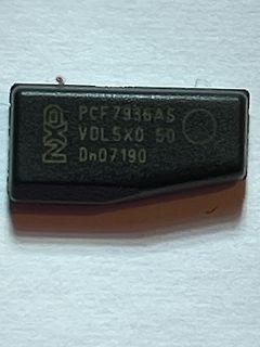

ZV & Keyless Go wollen nicht arbeiten. Laut dem Verkäufer bei Aliexpress sind die Transponder PCF 7936 AS, aber Renolink zeigt mir an das die Transponder PCF 7946 oder 7947 sind und laut Clip sind die auf 315 MHz gemindert, nun habe ich gelesen das es Länderausführungen gibt wo die Karten 315 MHz haben
Steuergerät schreiben. 4. Die Injektorcodes in die UCH schreiben. 5. Karten mit neunen Transpondern PCF7936 AS oder die besser Version PCF7936AA benutzen und dann per Renolink, über Extra > Key. UCH > Read Pin > Connect > Start Learning & Karte 1 rein stecken (Pin Anklicken), dann Karte 2 rein stecken
