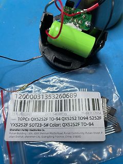

Danke an alle für die schnelle Hilfe, ich habe nun nochmal einen Test gemacht und den QX5252F ausgetauscht und festgestellt das alle meine QX5252F die ich gekauft habe sich falsch verhalten. Manche funktionieren gar nicht, manche schalten die LEDs dauerhaft an egal ob Solarmodul angeschlossen
So Schaltung funktioniert, von zehn QX5252F die ich bekommen habe funktioniert immerhin einer korrekt. Kann nun die Schaltung zusammen löten um wenigstens eine Solarlampe zu bauen.
