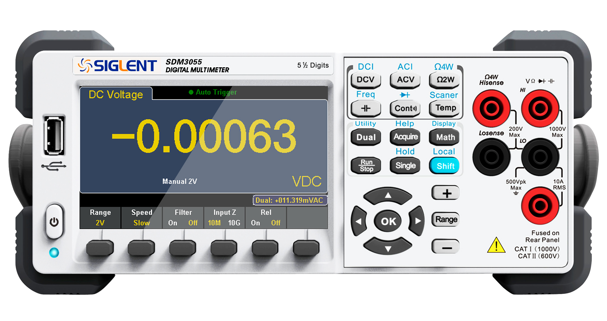

Simon schrieb: > Agilent heißt jetzt Keysight, sonst ändert sich nix... > (hoffentlich) Wobei gerade jenes Gerät aus der Escort-Ecke kommt, einer Firma die Agilent (bevor sie in Keysight umbenannt wurden) vor Jahren gekauft hat. Die ehemaligen Escort Modelle sind dann die Basis der Agilent/Keysight Einstiegsmodellen geworden. Keysights Topmodelle wie das 34460A sind direkt mal doppelt so teuer. > Bisher war ich von der Qualität der Geräte und vom Service nie > enttäuscht worden. Das sind eigentlich die Hauptgründe für Keysight. Wer mutig ist und auch mal 500 Euro in den Sand setzen kann, der kann sich z.B. statt dessen ein Siglent SDM3055 kaufen. Mieser bis kein Service in Europa. Keine Garantie das Firmware-Fehler behoben werden. Keine Erfahrungen mit der Langzeitstabilität und Qualität. Aber ist billig.

Guten Tag, Info an alle Siglent SDM3055 240.000 DIGITS Tischmultimeter Nutzer Neue Firmware verfügbar unter: http://www.siglentamerica.com/support_software_15 oder auch siehe http://www.eevblog.com/forum/testgear/faster-siglent-sdm3055-dmm-firmware/ mfG pinsonne-elektronik.de
